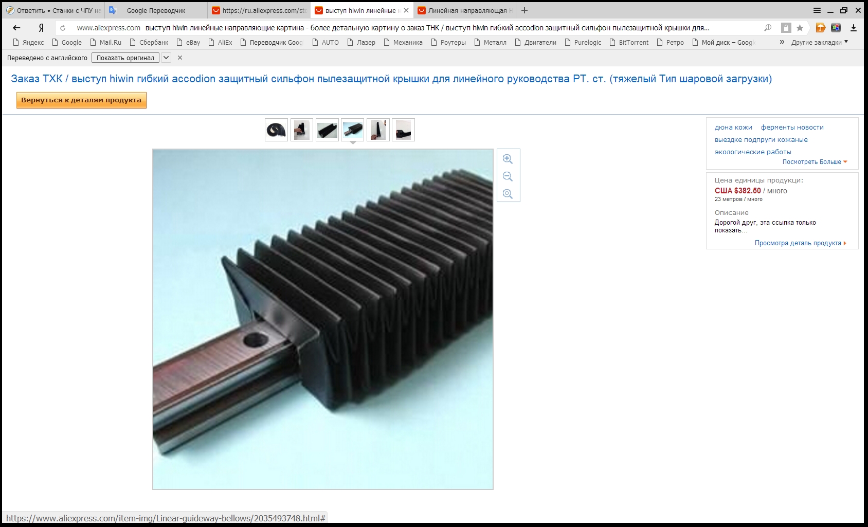

У меня приятель на подобном станке пылит дерево. Вот как раз с гайками у него проблем нет. Дедушкин валенок пропитанный маслом хорошо помогает.
А вот с каретками измучился, забиваются на раз и никакие скребки от мелкой пыли не спасают.
Я ему перед Новым годом подарок сделал: https://ru.aliexpress.com/item/THK-HIWI ... 3.5.k7HeRX
2017-02-23 17-40-10.jpg (3142 просмотра) <a class='original' href='./download/file.php?id=104207&sid=4cbdddc95fb676225a10462dee9c6d12&mode=view' target=_blank>Загрузить оригинал (453.14 КБ)</a>
Рабочее поле немного уменьшилось, но и проблем тоже стало меньше. Всегда приходится чем-то жертвовать.

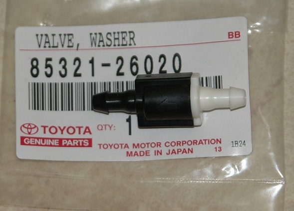

CNC-Logic писал(а):СОЖ контроллер не может быстро подвести сож к выходу, так как он работает прерывисто
можно попробовать поставить обратный клапан от омывателя лобового стекла от иномарок, по типу такого, цена вопроса 150р, автошники их ставят чтобы омыватель работал сразу при нажатии на кнопку.

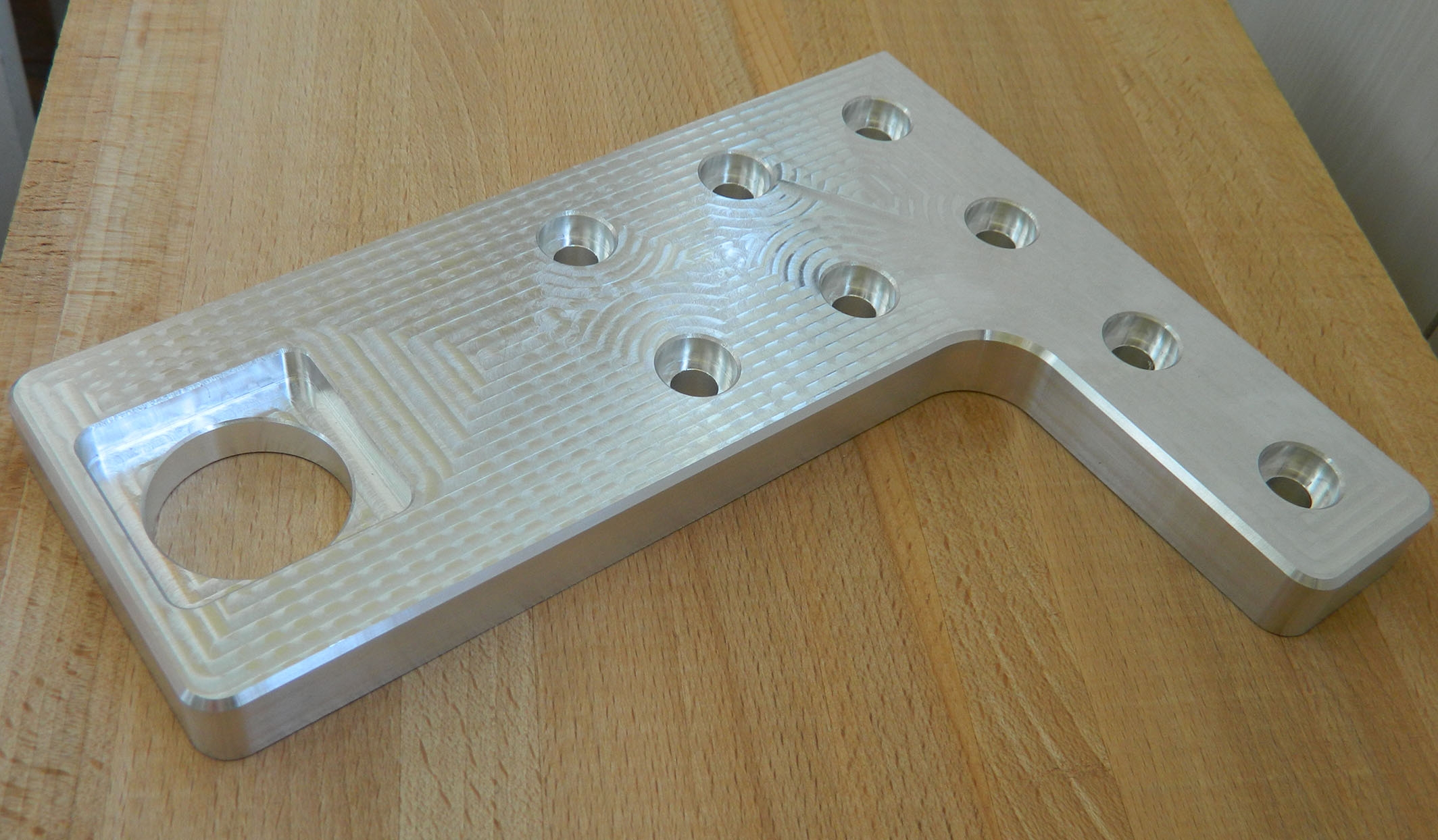

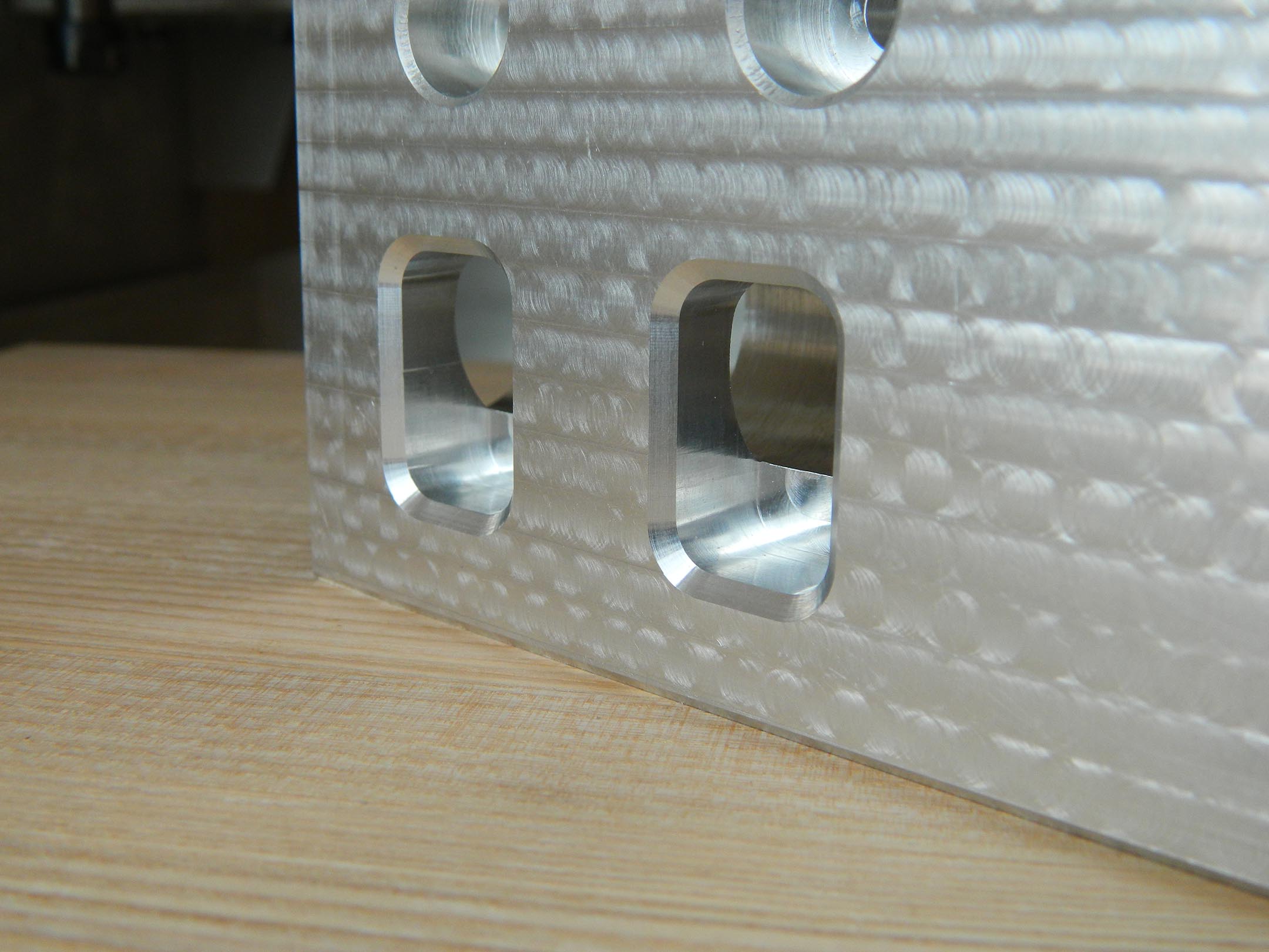

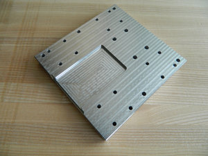

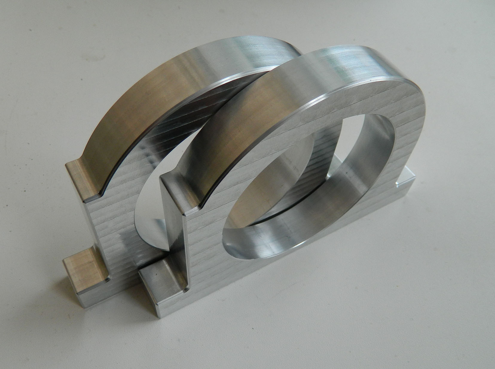

Сообщения: 2893
Re: Бюджетный станок 1100*680 по алюминию
Вставлю свои "5 копеек".

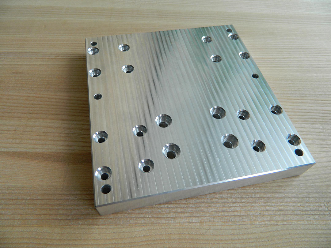

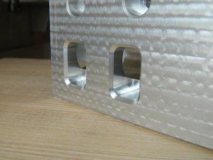

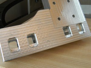

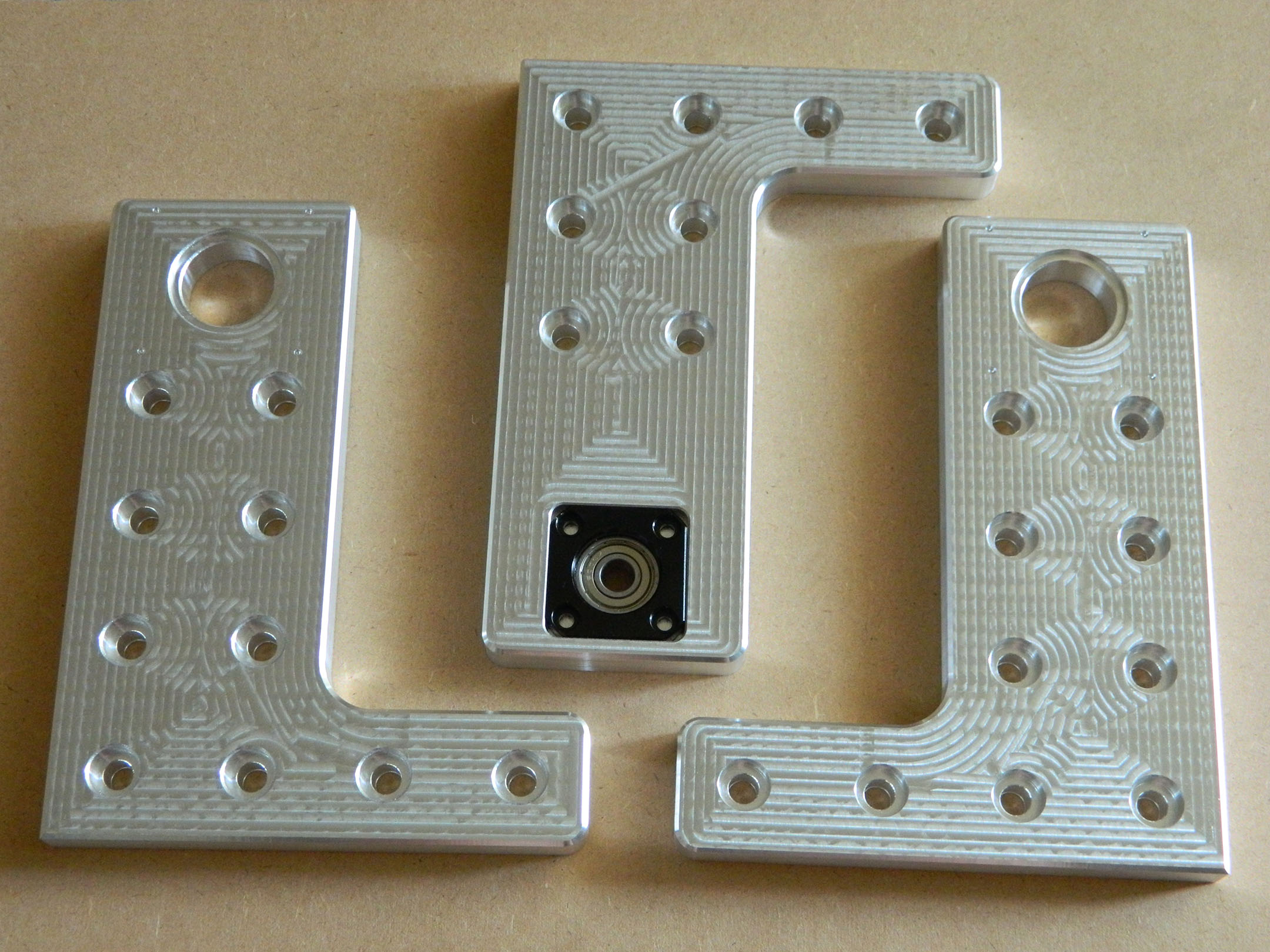

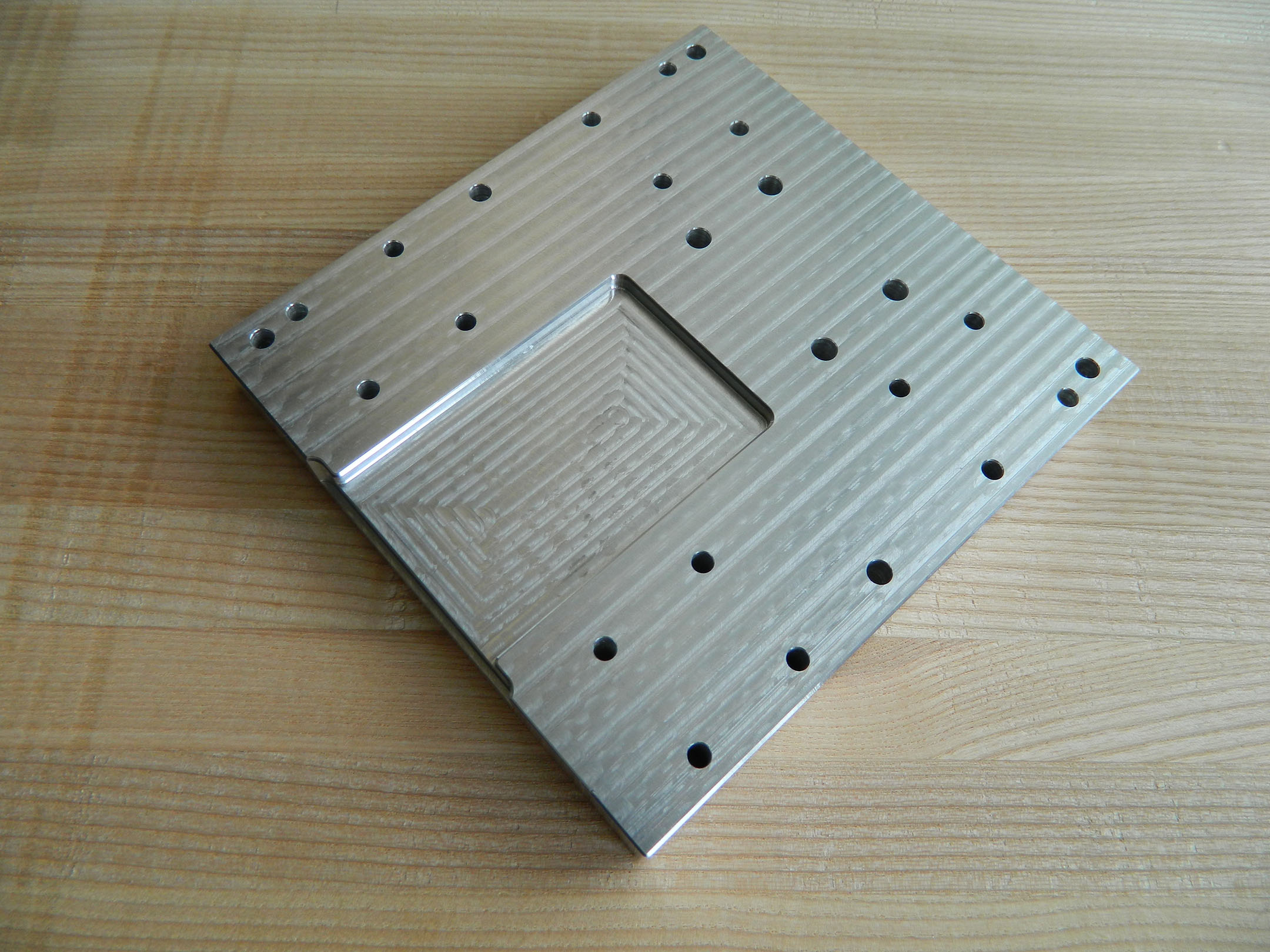

Думаю, что на такого класса станках СОЖ - это лишнее. На "сухую" тоже не плохо выходит.

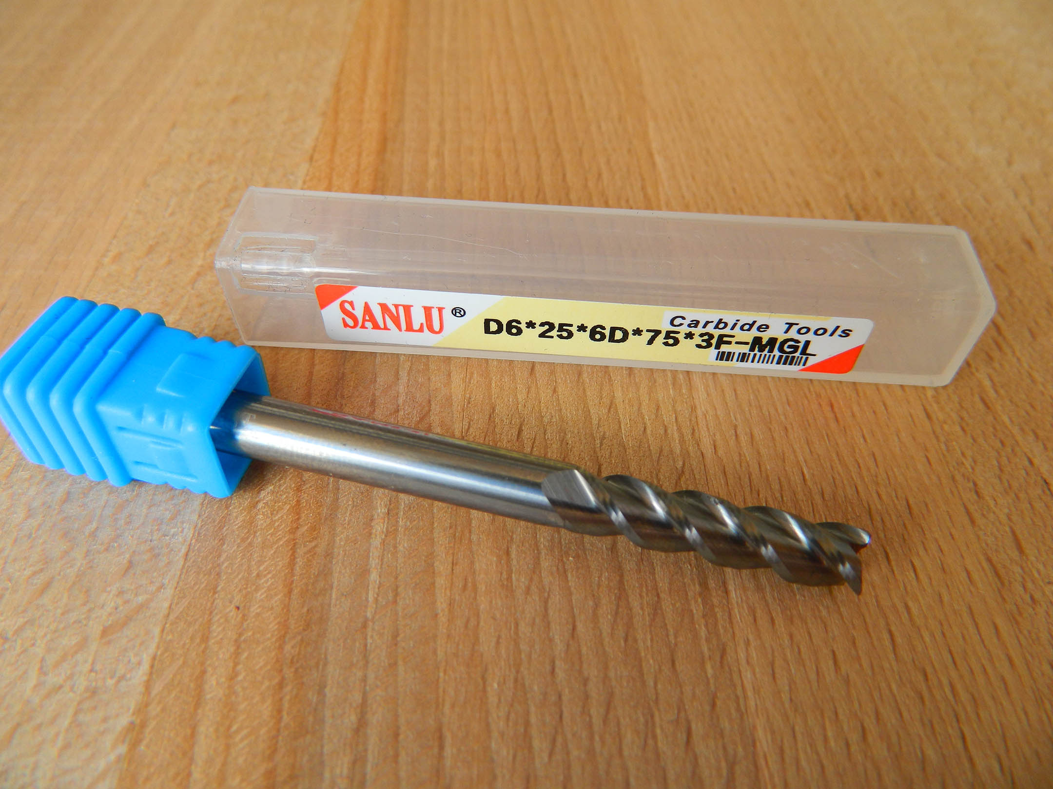

Для себя определился с режимами обработки: Обороты 15000 об/мин, подача 1800 мм/мин, Врезание 200 мм/мин. Чистовая подача 500-800 мм/мин. Съем по 0,5 мм. Д16Т отлично режется. При съеме плакированного слоя раз в минуту можно пшикнуть из пулевиризатора (у жены отобрал) смесь хоз. мыла + керосин + вода. При таких режимах заготовка не греется и налипания на 3Х заходнюю фрезу нет.
Вот собственно и примеры. Если бы не висячие валы и не выставленный шпиндель, то думаю не плохо. И ни какой грязи!
DSCN5312-1.jpg (3071 просмотр) <a class='original' href='./download/file.php?id=104221&sid=4cbdddc95fb676225a10462dee9c6d12&mode=view' target=_blank>Загрузить оригинал (357.13 КБ)</a>
DSCN5315-1.jpg (3071 просмотр) <a class='original' href='./download/file.php?id=104222&sid=4cbdddc95fb676225a10462dee9c6d12&mode=view' target=_blank>Загрузить оригинал (525.52 КБ)</a>
DSCN5488-1.jpg (3071 просмотр) <a class='original' href='./download/file.php?id=104223&sid=4cbdddc95fb676225a10462dee9c6d12&mode=view' target=_blank>Загрузить оригинал (257.44 КБ)</a>
DSCN5491-1.jpg (3071 просмотр) <a class='original' href='./download/file.php?id=104224&sid=4cbdddc95fb676225a10462dee9c6d12&mode=view' target=_blank>Загрузить оригинал (281.76 КБ)</a>
DSCN5509.JPG (3071 просмотр) <a class='original' href='./download/file.php?id=104225&sid=4cbdddc95fb676225a10462dee9c6d12&mode=view' target=_blank>Загрузить оригинал (185.03 КБ)</a>
DSCN5511.JPG (3071 просмотр) <a class='original' href='./download/file.php?id=104226&sid=4cbdddc95fb676225a10462dee9c6d12&mode=view' target=_blank>Загрузить оригинал (520.45 КБ)</a>
DSCN5529.JPG (3071 просмотр) <a class='original' href='./download/file.php?id=104227&sid=4cbdddc95fb676225a10462dee9c6d12&mode=view' target=_blank>Загрузить оригинал (194.72 КБ)</a>
P.S. фреза тайвань.
