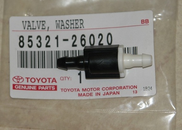

CNC-Logic писал(а):СОЖ контроллер не может быстро подвести сож к выходу, так как он работает прерывисто
можно попробовать поставить обратный клапан от омывателя лобового стекла от иномарок, по типу такого, цена вопроса 150р, автошники их ставят чтобы омыватель работал сразу при нажатии на кнопку.
