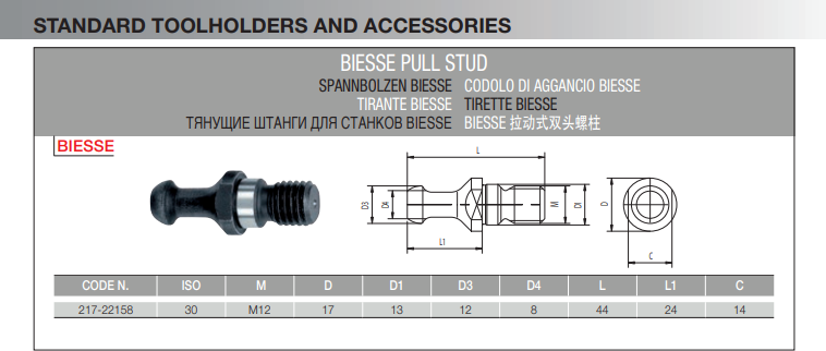

Доброго дня, ищу где купить штревеля для шпинделей HDL HQD и т.п. копии итальянцев от наших китайских поставщиков всего.
Внутри шпинделя стоит гайка с шариками и по стандарту зажим производит за радиус на штревеле. Я могу рискнуть и установить в шпиндель оправку со стандартным BT штревелем, но для начала решил сделать по уму. Купил всё что было в наличии 2 штревеля iso30 c радиусом, образмерил его и штревель для БТ, посмотрел размеры оправок. Составил схему и доработал штревель ИСО30 с радиусом для того чтобы он был на точно такой же глубине внутри конуса как бы я его вкрутил в стандартную ИСО оправку. Всё работает. Но надо докупить штревелей, которые от итальянцев стоят по 3600р\шт за винт (чуть не ругнулся) или ждать единственного рф поставщика до конца января, чтобы купить у него.
Китайцы продают штревеля в сборе с оправками.
Может кто-то ставил обычные угловые штревеля в шпиндели с зажимом шариками или знает где купить подобные штревеля по адекватной цене (ну 300-400р\шт максимум)

BOdrOFF писал(а): купить подобные штревеля по адекватной цене
https://aliexpress.ru/item/400034803534 ... 3d7bFPA8LG
(такие не использовал, в этом магазине ничего не покупал)

Спасибо большое. Я уже и на английском искал и так и сяк. Не любит али словосочетание iso30
