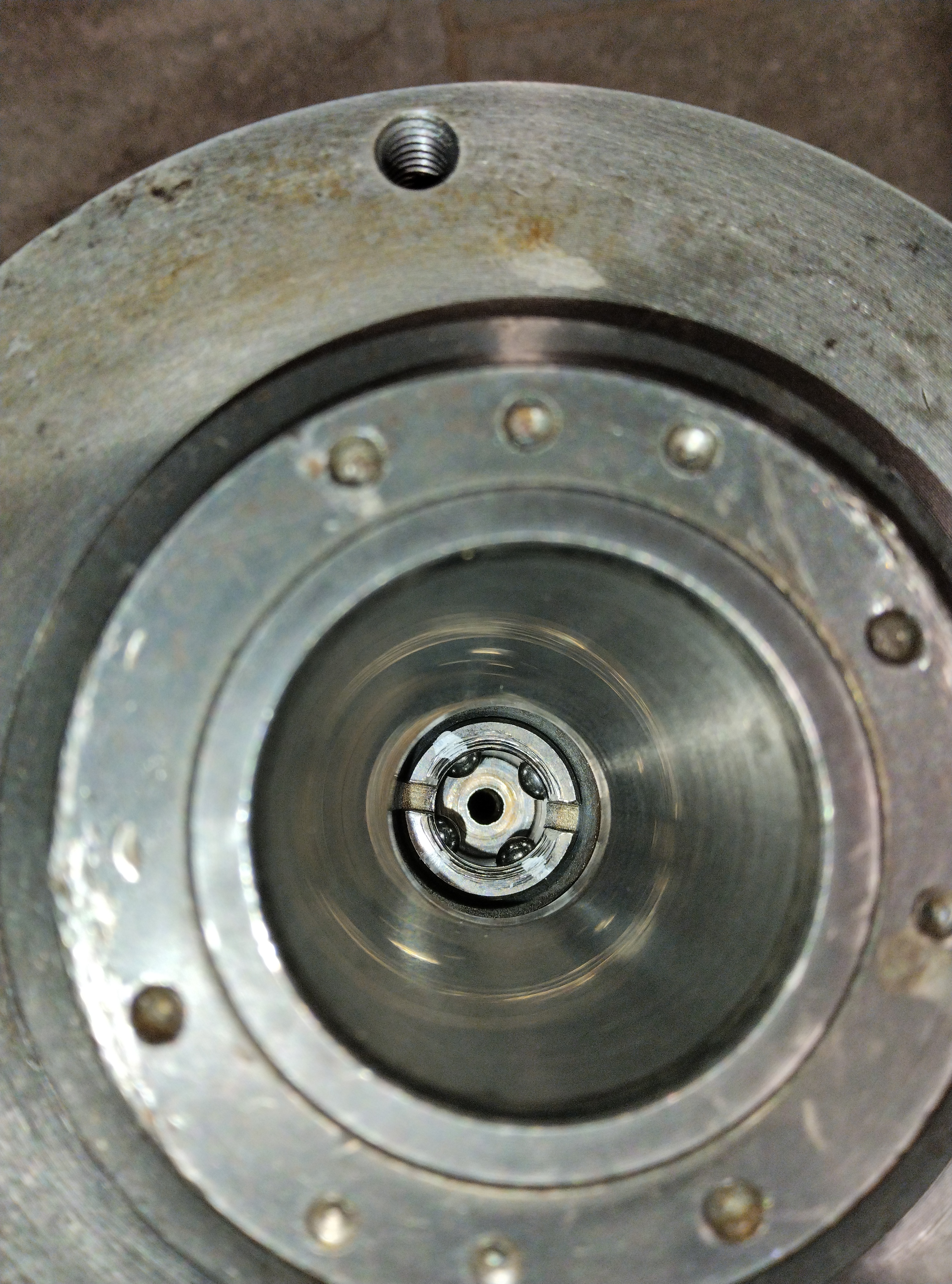

Хочу сделать обычный трехосевой фрезерный станок на рейке, купил комплектующие б/у, моторы с редукторами, а они немного отличаются по маркировкам, внешне абсолютно одинаковые, только выводы в одном моторе под углом, в маркировке редуктора тоже есть отличия. Смогут ли эти комплектующие работать в паре, а именно ездить по рейке? Чем они отличаются и отличаются ли вообще?
