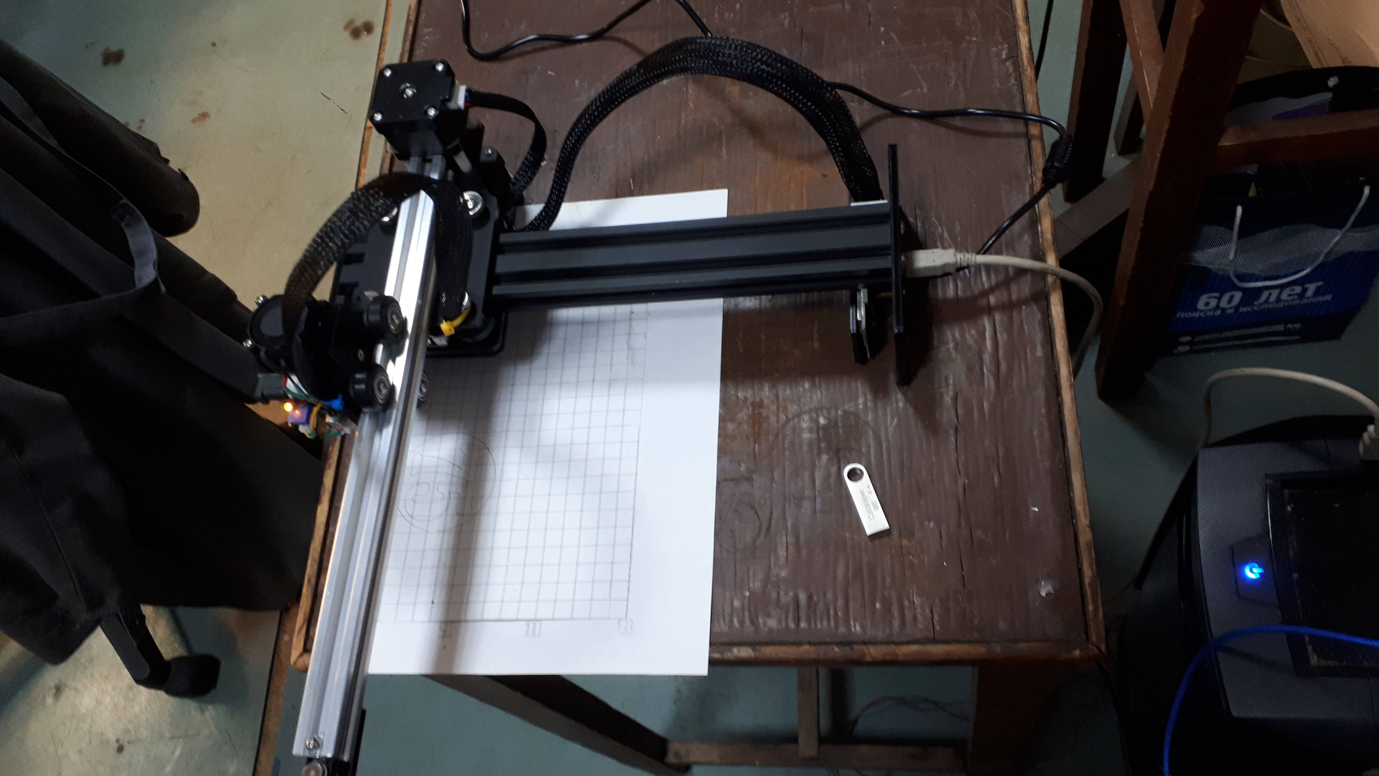

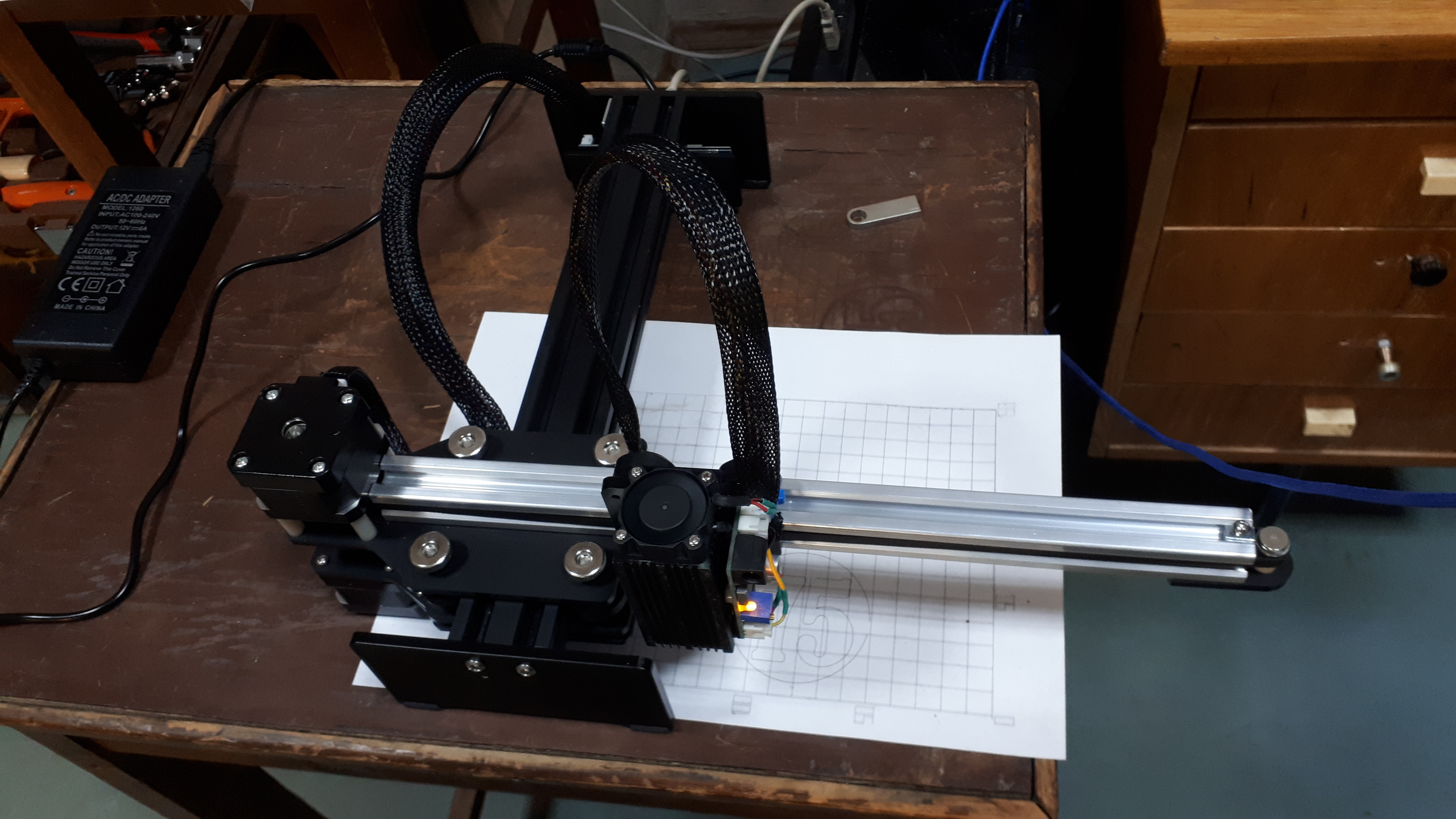

Всем привет!
Достался тут мне на халяву "лазерный гравер".
20231211_080504.jpg (1362 просмотра) <a class='original' href='./download/file.php?id=209956&mode=view' target=_blank>Загрузить оригинал (3.14 МБ)</a>
20231211_080515.jpg (1362 просмотра) <a class='original' href='./download/file.php?id=209957&mode=view' target=_blank>Загрузить оригинал (3.19 МБ)</a>
Я его доукомплетовал. Запустил. Прошивка Grbl 1.1h. Пытаюсь работать из Candel 1.2.15b. Гравер обнуляется, программы выполняет корректно. Но есть одно "но"... Не отображаются координаты У. Совсем. Координаты стоят в 0. Что бы это могло быть? Может кто сталкивался? https://youtu.be/mAxCp2iKni0
Спасибо!

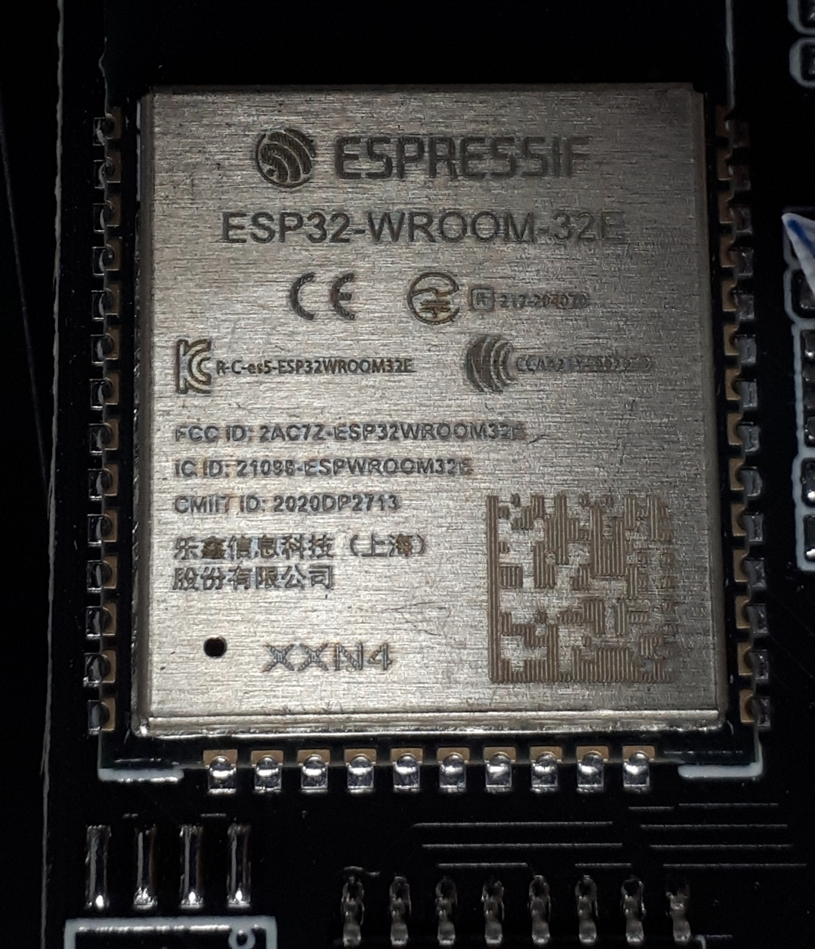

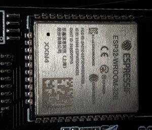

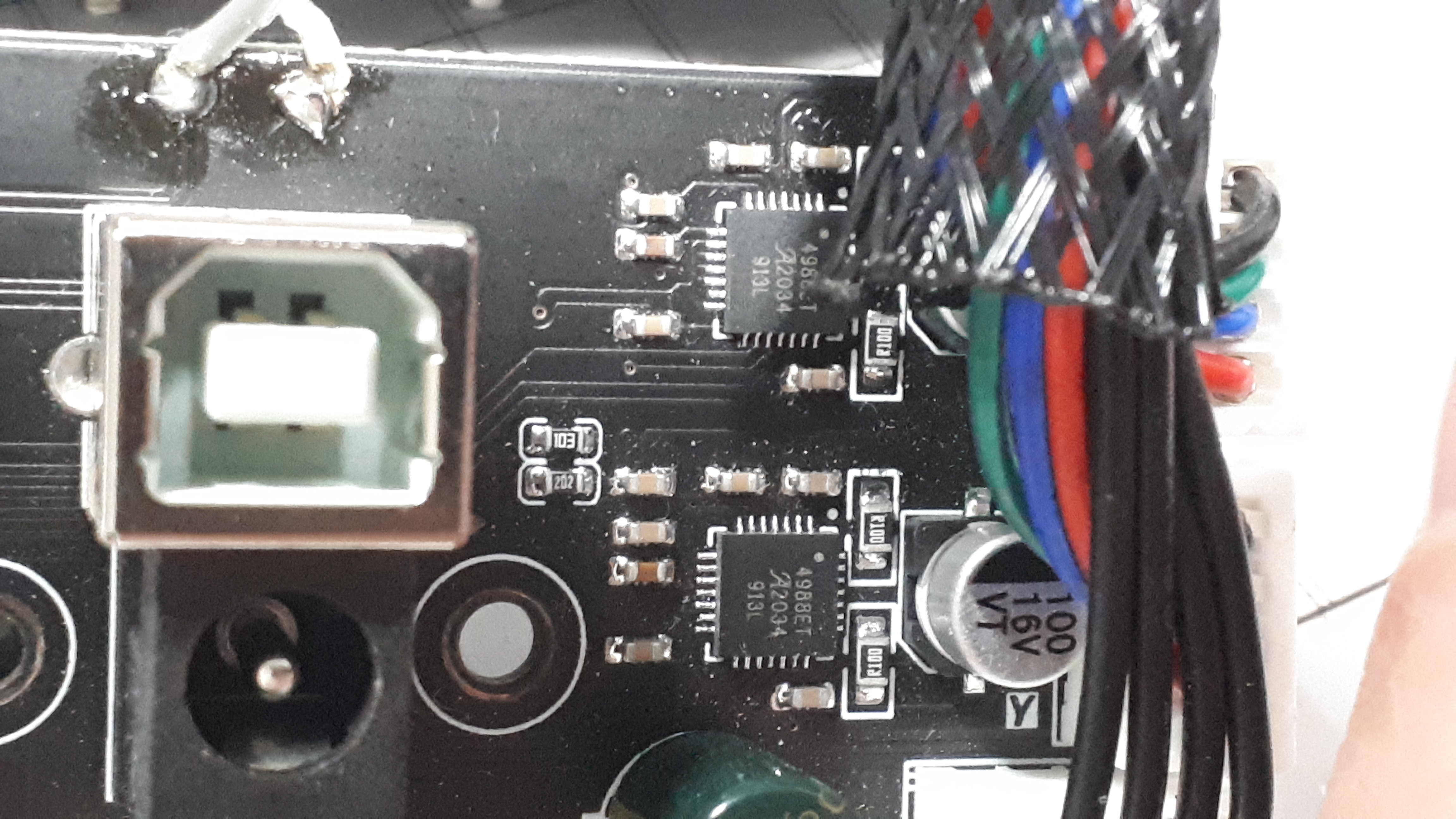

P.S. Фото контроллера

Rom327 писал(а): ↑ Не отображаются координаты У
терминал на компорт откройте отправьте команду ?, прошивка выдаст статусную информацию, если там всё ок, то проблема в candle, можно на candle2 попробовать перейти...там ещё каким-то параметром задаётся формат вывода статусной информации, но не помню в классическом грбл можно ли что-то в нём "особенное" накрутить
sinkacnc
Сообщения: 127
Репутация: 38
Настоящее имя: Alexey
Сообщение sinkacnc »
настройки grbl посмотрите команда $$
