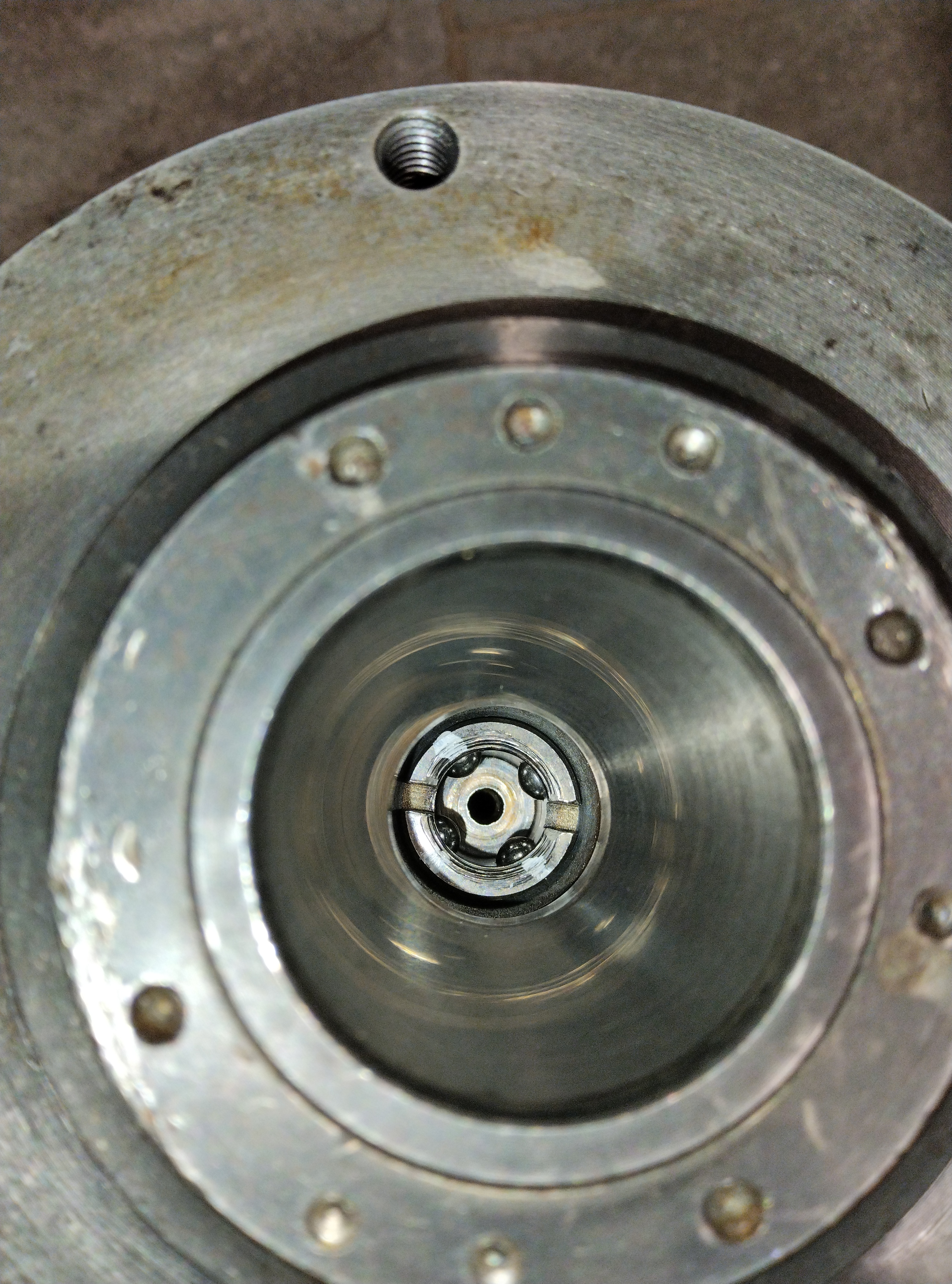

Доброго дня, ищу где купить штревеля для шпинделей HDL HQD и т.п. копии итальянцев от наших китайских поставщиков всего.
Внутри шпинделя стоит гайка с шариками и по стандарту зажим производит за радиус на штревеле. Я могу рискнуть и установить в шпиндель оправку со стандартным BT штревелем, но для начала решил сделать по уму. Купил всё что было в наличии 2 штревеля iso30 c радиусом, образмерил его и штревель для БТ, посмотрел размеры оправок. Составил схему и доработал штревель ИСО30 с радиусом для того чтобы он был на точно такой же глубине внутри конуса как бы я его вкрутил в стандартную ИСО оправку. Всё работает. Но надо докупить штревелей, которые от итальянцев стоят по 3600р\шт за винт (чуть не ругнулся) или ждать единственного рф поставщика до конца января, чтобы купить у него.
Китайцы продают штревеля в сборе с оправками.
Может кто-то ставил обычные угловые штревеля в шпиндели с зажимом шариками или знает где купить подобные штревеля по адекватной цене (ну 300-400р\шт максимум)
Снимок экрана 2023-12-14 221851.png (1640 просмотров) <a class='original' href='./download/file.php?id=210048&mode=view' target=_blank>Загрузить оригинал (70.34 КБ)</a>
Снимок экрана 2023-12-10 171322.png (1640 просмотров) <a class='original' href='./download/file.php?id=210049&mode=view' target=_blank>Загрузить оригинал (21.57 КБ)</a>
IMG_20231215_184205.jpg (1640 просмотров) <a class='original' href='./download/file.php?id=210050&mode=view' target=_blank>Загрузить оригинал (5.53 МБ)</a>

BOdrOFF писал(а): ↑ купить подобные штревеля по адекватной цене
https://aliexpress.ru/item/400034803534 ... 3d7bFPA8LG
(такие не использовал, в этом магазине ничего не покупал)
BOdrOFF
Сообщения: 345
Репутация: 199
Сообщение BOdrOFF »
rustyvane писал(а): ↑18 дек 2023, 17:47
Спасибо большое. Я уже и на английском искал и так и сяк. Не любит али словосочетание iso30
