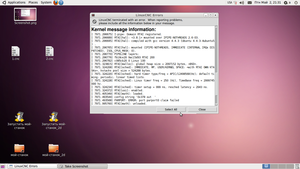

чото сегодня так не делл работл
arman
Сообщения: 68
Зарегистрирован: 14 авг 2013, 15:38
Re: Установка LinuxCNC EMC2
Сообщение arman »

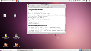

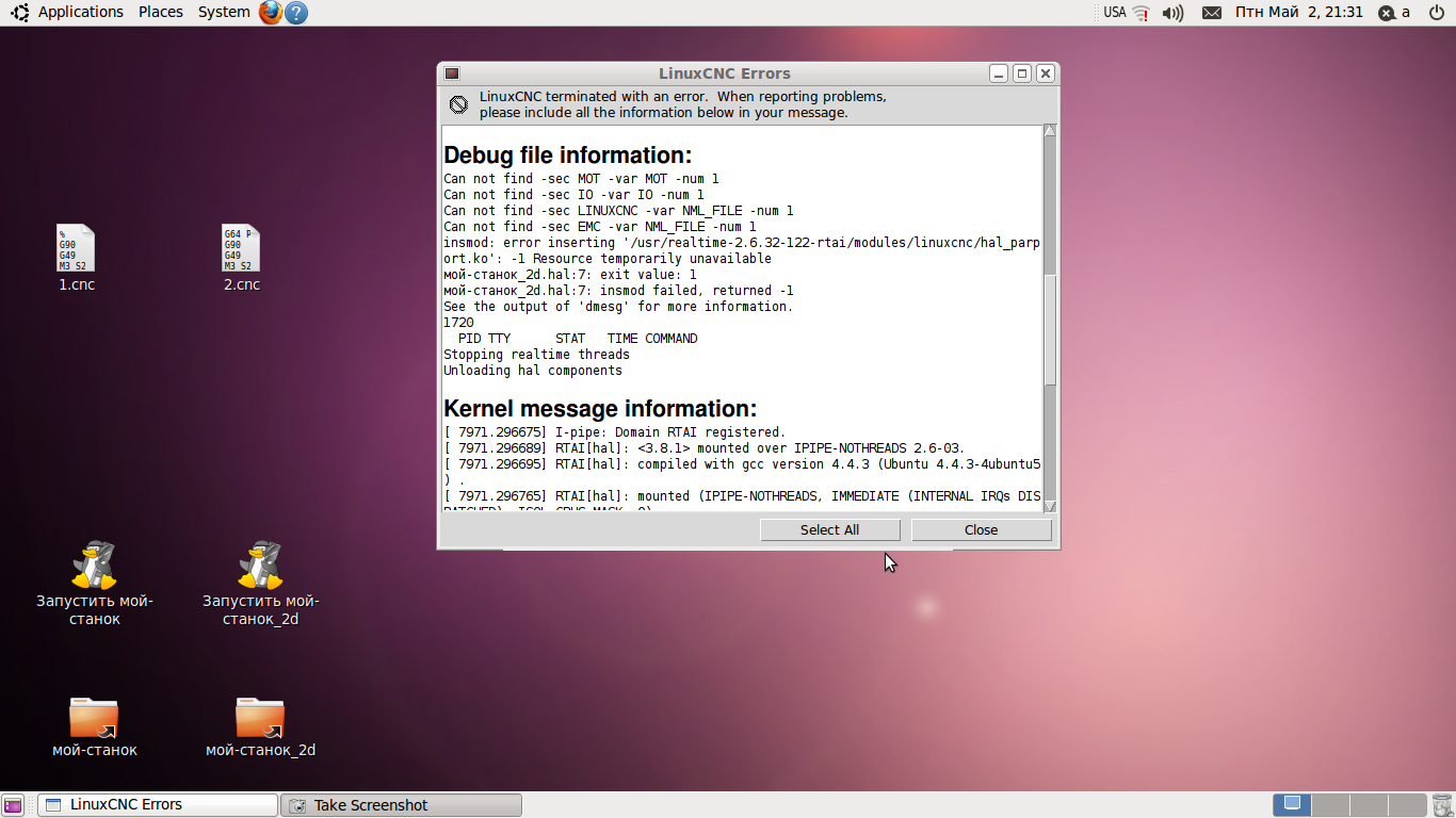

вот пажалуста
Screenshot.png (3193 просмотра) <a class='original' href='./download/file.php?id=27677&mode=view' target=_blank>Загрузить оригинал (453.48 КБ)</a>
arman, опять не то, там есть участок который начинается со слова Debug жирным шрифтом, примерно в центре того что ты показываеш.
и лучше не скриншот а сам текст сюда сунь

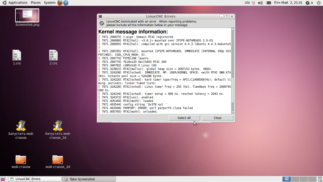

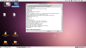

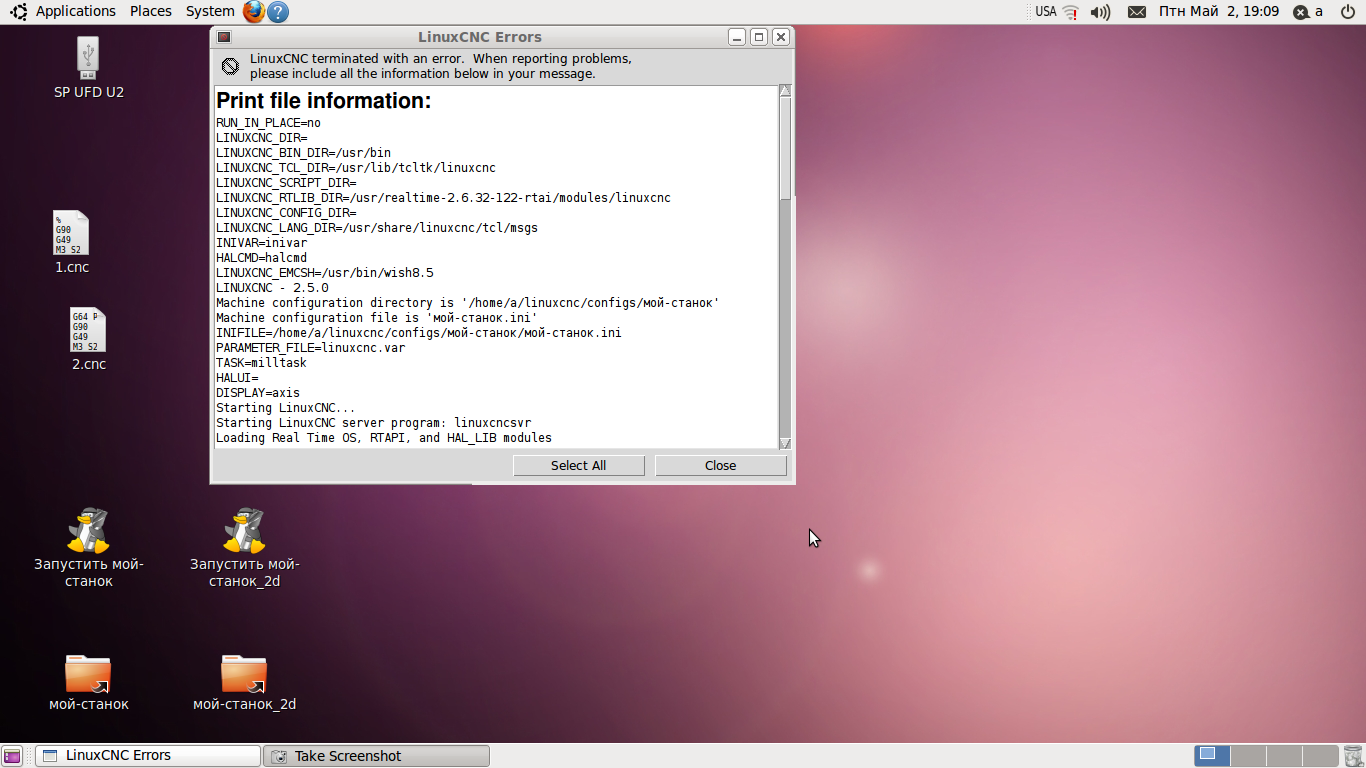

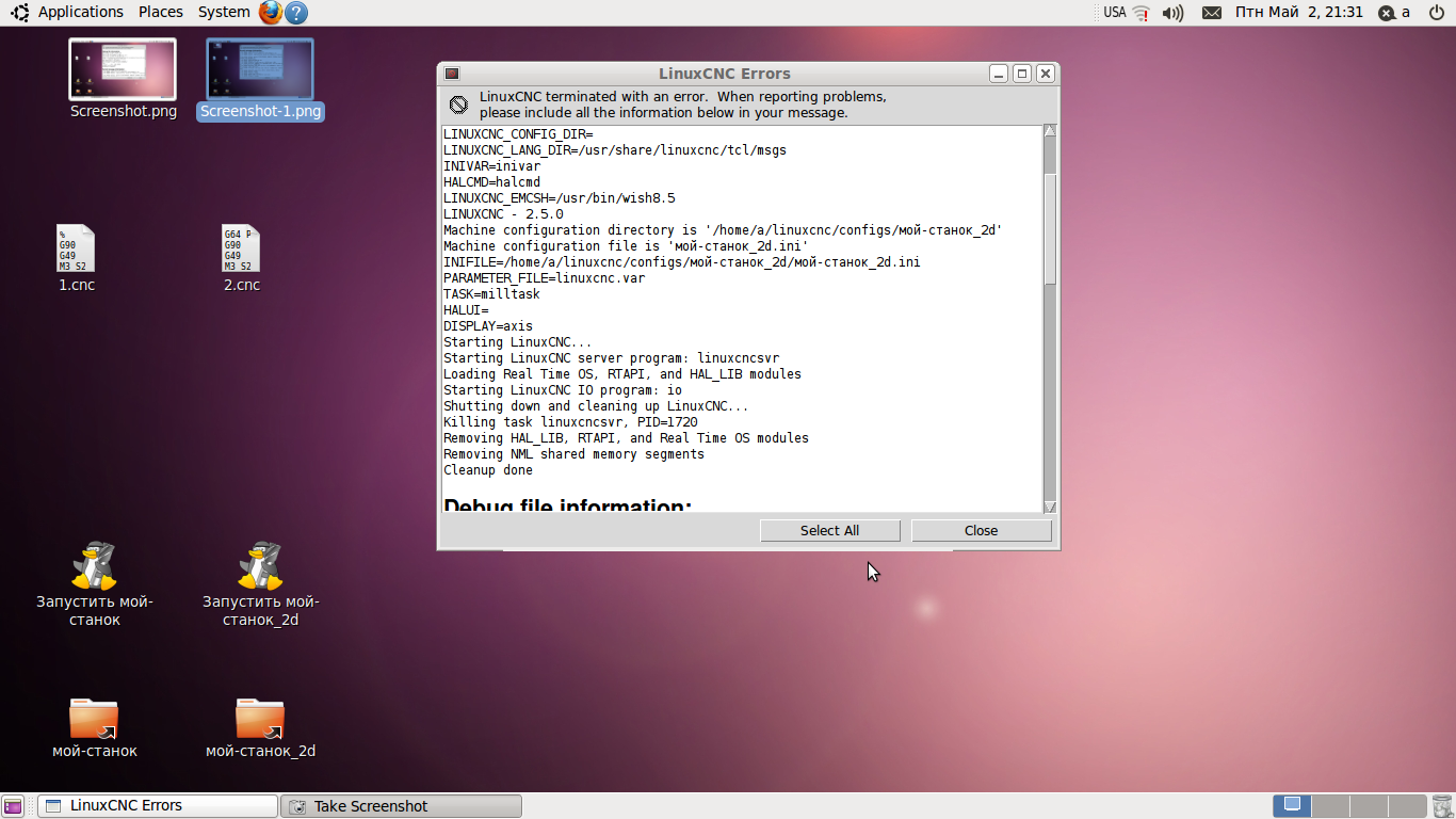

вот
Screenshot.png (3178 просмотров) <a class='original' href='./download/file.php?id=27686&mode=view' target=_blank>Загрузить оригинал (443.97 КБ)</a>
Screenshot-1.png (3178 просмотров) <a class='original' href='./download/file.php?id=27687&mode=view' target=_blank>Загрузить оригинал (472.03 КБ)</a>
Screenshot-2.png (3178 просмотров) <a class='original' href='./download/file.php?id=27688&mode=view' target=_blank>Загрузить оригинал (455.6 КБ)</a>
Сообщения: 8167
Репутация: 1589
Сообщение nkp »

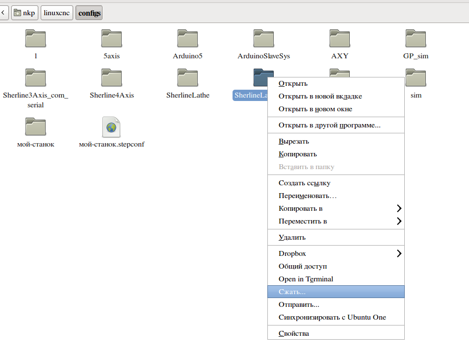

а можно увидеть весь конфиг?
заархивировать папку /home/a/linuxcnc/configs/мой_станок_2d
на этой папке правой кнопкой мыши - потом "сжать"
появившийся архив выложить на форум
Рабочий стол 1_020.png (3174 просмотра) <a class='original' href='./download/file.php?id=27689&mode=view' target=_blank>Загрузить оригинал (63.63 КБ)</a>

возможно проблема связана с probe_parport

отваливается вроде парпорт...
точную причину не знаю - может попробовать убрать загрузку probe_parport
в хал файле закомментировать строку loadrt probe_parport
то есть начало файла попробовать таким:
# Создан stepconf в Wed Apr 30 02:23:16 2014
# Все изменения в этом файле будут перезаписаны
# при следующем запуске stepconf
loadrt trivkins
loadrt [EMCMOT]EMCMOT base_period_nsec=[EMCMOT]BASE_PERIOD servo_period_nsec=[EMCMOT]SERVO_PERIOD num_joints=[TRAJ]AXES
#loadrt probe_parport
loadrt hal_parport cfg="0x378 out  "
setp parport.0.reset-time 5000
loadrt stepgen step_type=0,0,0
loadrt pwmgen output_type=1
