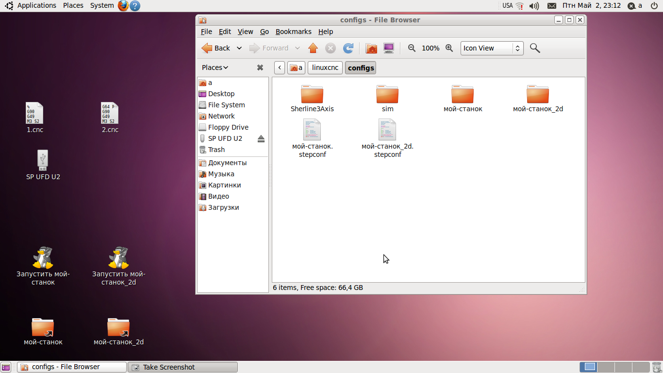

Сообщение nkp »
а можно увидеть весь конфиг?
заархивировать папку /home/a/linuxcnc/configs/мой_станок_2d
на этой папке правой кнопкой мыши - потом "сжать"
появившийся архив выложить на форум
Рабочий стол 1_020.png (3192 просмотра) <a class='original' href='./download/file.php?id=27689&mode=view' target=_blank>Загрузить оригинал (63.63 КБ)</a>
