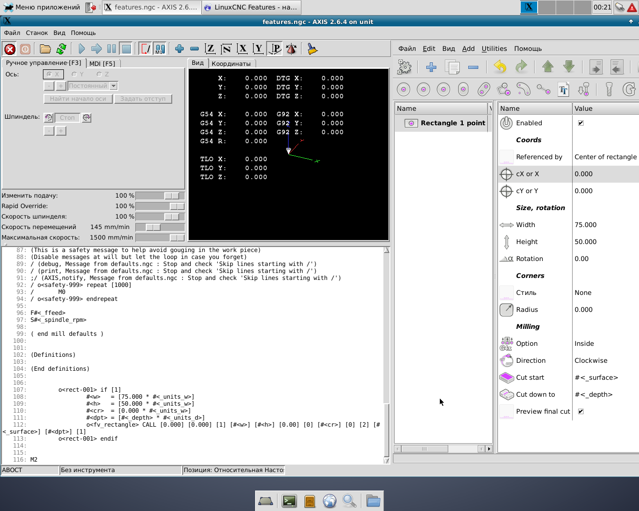

Как некоторые уже заметили я пропал на недельку. И пропадал я не зря. Наконец-то решил сделать достойную замену ngcgui.
LinuxCNC Features это тулкит для создания "мастеров". Точнее это тулкит самих "мастеров". В общем и целом LinuxCNC Features работает схоже с ngcgui, но с некоторыми отличиями. Честно говоря, с ngcgui я до конца так и не разобрался, поэтому это я считаю, что он работает схоже :freak:. (Название Features взято от кнопки в ngcgui - add feature.)

Что может LinuxCNC Features:
  1. Добавлять features - простые обработки
  2. Менять их порядок
  3. Группировать обработки
  4. Делать линейные и круговые массивы
  5. Встраиваться в axis LinuxCNC или работать как отдельной приложение
  6. Просматривать резултьтат в axis в редиме реального времени
  7. Сохранять шаблоны обработок
Это только пока :).

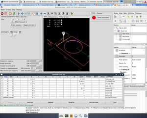

Почему то у меня не реагирует программа на смену фрезы.
tool_change.png (31463 просмотра) <a class='original' href='./download/file.php?id=58510&mode=view' target=_blank>Загрузить оригинал (213.64 КБ)</a>
Какую фрезу не выбирай - features режет по средней линии. Ну и так нужный мне карман тоже не получается... Подозреваю что проблема связана с настройкой linuxcnc, а не features - процедуру смены инструмента надо отстраивать?
И еще после смены инструмента (enable выключен) шпиндельне включается. То есть если сначала вручную включил шпиндель, то он режет, а если нет - то не вращается соответственно. В коде видно что команда M3 встречается только внутри if c enable.
Re: LinuxCNC Features - набор мастеров для LinuxCNC
sancta писал(а): процедуру смены инструмента надо отстраивать?
Да, это наверное еще не доработано.
Надо добавить корректоры....
Либо в самом прямоугольнике вроде были варианты, резать внутри, снаружи или по центру.
sancta писал(а):То есть если сначала вручную включил шпиндель, то он режет, а если нет - то не вращается соответственно. В коде видно что команда M3 встречается только внутри if c enable.
А с post action не пробовал поиграть?

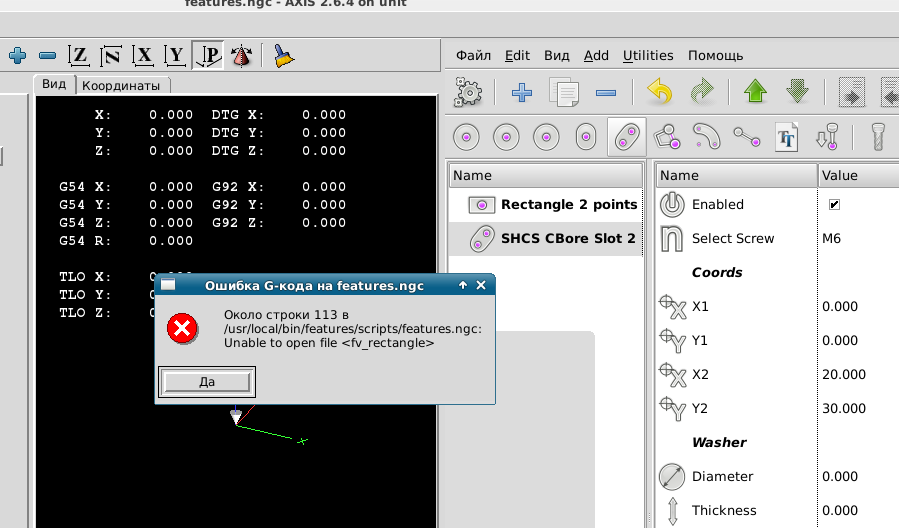

vitattilla
Сообщения: 7
Зарегистрирован: 11 ноя 2015, 18:48
Настоящее имя: Vit McMagon
Сообщение vitattilla »
Прикрутил V2 брал здесь http://fernv.github.io/linuxcnc-features/
Превью не работает.
Выдает ошибку.
для каждого мастера своя ошибка. См. снимок
И с меню что то не так
Debian Lcnc 2.6
Снимок экрана .png (31008 просмотров) <a class='original' href='./download/file.php?id=63388&mode=view' target=_blank>Загрузить оригинал (44.38 КБ)</a>
Снимок экрана 1.png (31008 просмотров) <a class='original' href='./download/file.php?id=63389&mode=view' target=_blank>Загрузить оригинал (90.19 КБ)</a>
А что написано в файле features.ngc мы должны сами догадаться?.. :)

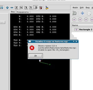

Извините :oops:
Здесь ошибка в 112 строке
Снимок экрана .png (30998 просмотров) <a class='original' href='./download/file.php?id=63394&mode=view' target=_blank>Загрузить оригинал (230.41 КБ)</a>

verser
Сообщения: 1853
Репутация: 1282
Откуда: Тбилиси
Сообщение verser »
vitattilla писал(а):Прикрутил V2 ...
Выдает ошибку.

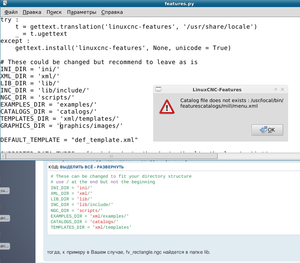

Доработчик рекомендует
6. Configuring
In the beginning of features.py are some values you can set to suit your taste.
After features has started, select Utilities->Preferences and set your default values. Click OK to save.
Т.е. в файле features.py надо под себя подкорректировать пути
# These can be changed to fit your directory structure
# use / at the end but not the beginning
INI_DIR = 'ini/'
XML_DIR = 'xml/'
LIB_DIR = 'lib/'
INC_DIR = 'lib/include/'
NGC_DIR = 'scripts/'
EXAMPLES_DIR = 'xml/examples/'
CATALOGS_DIR = 'catalogs/'
TEMPLATES_DIR = 'xml/templates'
тогда, к примеру в Вашем случае, fv_rectangle.ngc найдется в папке lib.
vitattilla
Сообщения: 7
Теперь не видит catalogs
Снимок экрана .png (30966 просмотров) <a class='original' href='./download/file.php?id=63442&mode=view' target=_blank>Загрузить оригинал (94.03 КБ)</a>

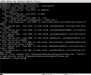

Терминал ...
Снимок экрана 1.png (30956 просмотров) <a class='original' href='./download/file.php?id=63445&mode=view' target=_blank>Загрузить оригинал (93.63 КБ)</a>

going
Сообщения: 523
Зарегистрирован: 29 сен 2013, 20:55
Репутация: 129
Настоящее имя: Леонид
Откуда: г.Киров
Сообщение going »
verser писал(а):Код: Выделить всё • Развернуть
INI_DIR = 'ini/'
XML_DIR = 'xml/'
LIB_DIR = 'lib/'
Это пути для поиска необходимых файлов когда программа featyres.py запускается из каталога в котором находится.
Вы запускаите её из каталога /home/mcm/features/ , и файл meny.xml она ищет в /home/mcm/featurescatalog/mill
хотя должна в /home/mcm/features/catalog/mill .
Странно, не правда ли? Где то слеш "/" потерялся.

going
Сообщения: 523
Репутация: 129
Откуда: г.Киров
Сообщение going »
Эх "дело было не в бабине".
Эта версия FernV-linuxcnc-features-a9891c5.zip по ходу глючная. Проверил. У меня те же грабли.
Два варианта. Разбираться в коде python или немного подождать пока исправят.
А русская локализация у меня тоже присутствует :hehehe: старую ссылку недо убрать из /usr/share/locale ...
Можно попробовать прописать полные пути к файлам. Где то в этом проблема

vitattilla
Сообщения: 7
going писал(а):Где то слеш "/" потерялся.
Не нужно убирать слеш перед директориями.
Думаю проблема в генерации gcode.
Это lcnc выдает ошибку, он не видит файлы <fv_....>. может не там ищет.
Верный ПУТЬ - залог успеха.
vitattilla
Сообщения: 7

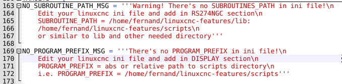

Снимок экрана .png (30892 просмотра) <a class='original' href='./download/file.php?id=63613&mode=view' target=_blank>Загрузить оригинал (47.21 КБ)</a>
Нашел!
Обязательно нужно добавить в ini файл lcnc
то что выделено красным
