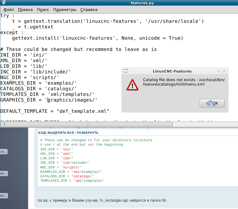

Re: LinuxCNC Features - набор мастеров для LinuxCNC
Сообщение vitattilla »
Прикрутил V2 брал здесь http://fernv.github.io/linuxcnc-features/
Превью не работает.
Выдает ошибку.
для каждого мастера своя ошибка. См. снимок
И с меню что то не так
Debian Lcnc 2.6
Снимок экрана .png (31719 просмотров) <a class='original' href='./download/file.php?id=63388&mode=view' target=_blank>Загрузить оригинал (44.38 КБ)</a>
Снимок экрана 1.png (31719 просмотров) <a class='original' href='./download/file.php?id=63389&mode=view' target=_blank>Загрузить оригинал (90.19 КБ)</a>
Верный ПУТЬ - залог успеха.

verser
Сообщения: 1853
Репутация: 1282
Откуда: Тбилиси
Сообщение verser »
vitattilla писал(а):Прикрутил V2 ...
Выдает ошибку.
Доработчик рекомендует
6. Configuring
In the beginning of features.py are some values you can set to suit your taste.
After features has started, select Utilities->Preferences and set your default values. Click OK to save.
Т.е. в файле features.py надо под себя подкорректировать пути
# These can be changed to fit your directory structure
# use / at the end but not the beginning
INI_DIR = 'ini/'
XML_DIR = 'xml/'
LIB_DIR = 'lib/'
INC_DIR = 'lib/include/'
NGC_DIR = 'scripts/'
EXAMPLES_DIR = 'xml/examples/'
CATALOGS_DIR = 'catalogs/'
TEMPLATES_DIR = 'xml/templates'
тогда, к примеру в Вашем случае, fv_rectangle.ngc найдется в папке lib.
Теперь не видит catalogs
Снимок экрана .png (31677 просмотров) <a class='original' href='./download/file.php?id=63442&mode=view' target=_blank>Загрузить оригинал (94.03 КБ)</a>
Сообщение going »
verser писал(а):Код: Выделить всё • Развернуть
INI_DIR = 'ini/'
XML_DIR = 'xml/'
LIB_DIR = 'lib/'
Это пути для поиска необходимых файлов когда программа featyres.py запускается из каталога в котором находится.
Вы запускаите её из каталога /home/mcm/features/ , и файл meny.xml она ищет в /home/mcm/featurescatalog/mill
хотя должна в /home/mcm/features/catalog/mill .
Странно, не правда ли? Где то слеш "/" потерялся.
vitattilla писал(а):Прикрутил V2 брал здесь http://fernv.github.io/linuxcnc-features/
Превью не работает.
Скачали отсюда, а там локализация (русификация) не предусмотрена. Но на Вашей картинке она присутствует.
Сами переводили? Или взяли с форума? Если с форума то это не правильный шаг - программа будет глючить.
Я уже об этом писал.
Платы: BPI-M3, BPI-A64, OPI-PC2
going писал(а):Где то слеш "/" потерялся.
Не нужно убирать слеш перед директориями.
Думаю проблема в генерации gcode.
Это lcnc выдает ошибку, он не видит файлы <fv_....>. может не там ищет.
