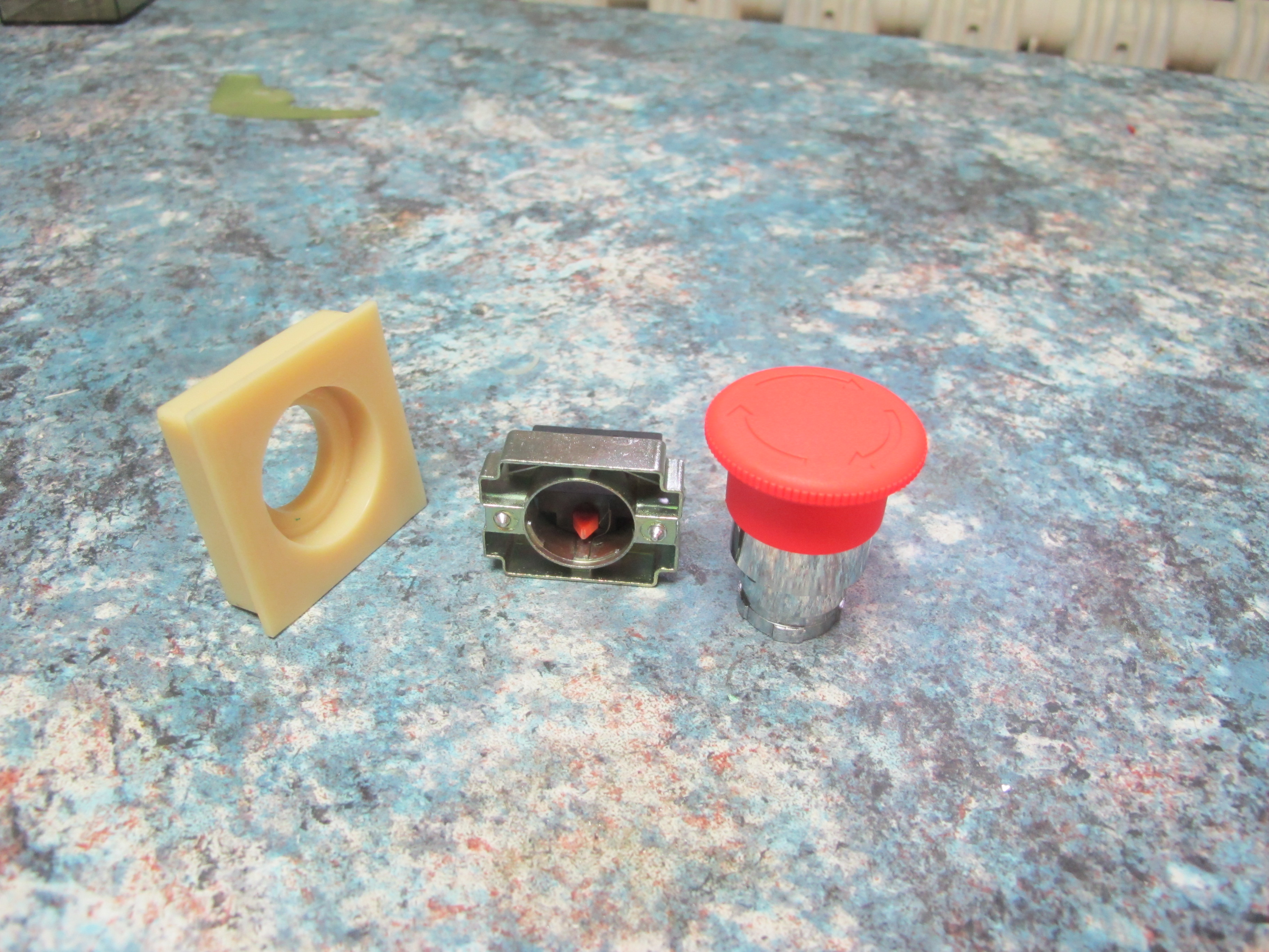

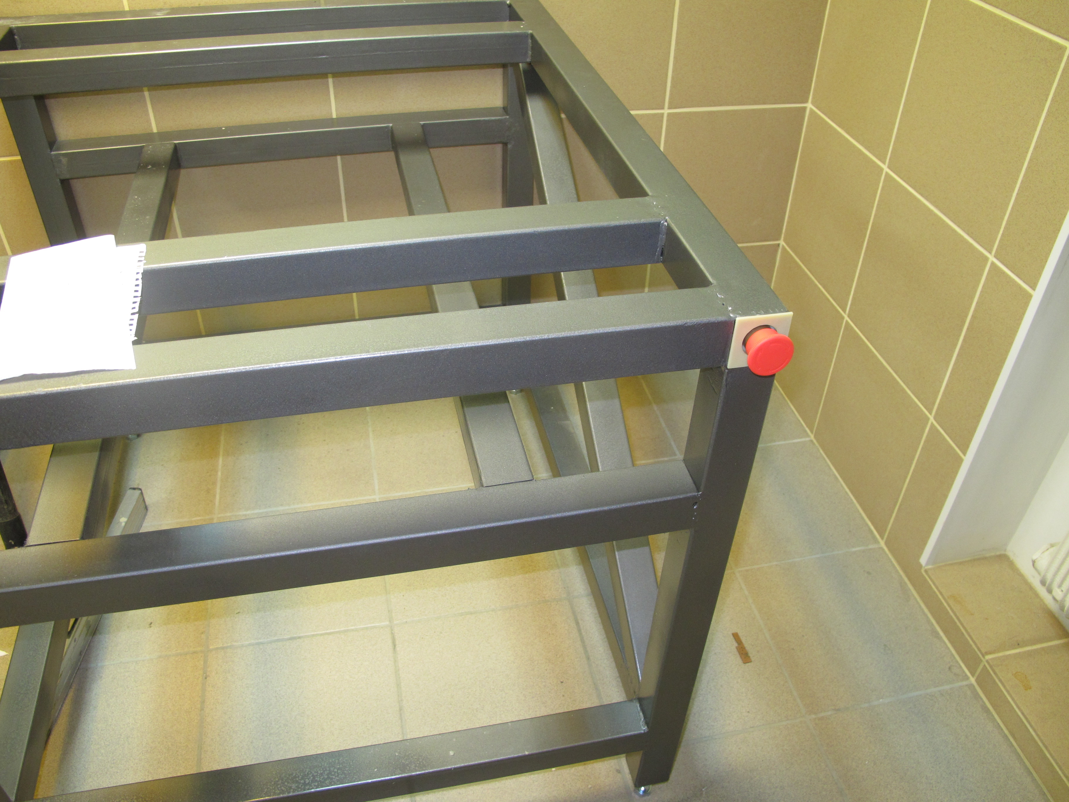

Пильнул крепёху для кнопки стоп.
Подключение планирую такое, при нажатии стоп будет отрубаться
питание контакторов серваков и шпинделя
Контроллер будет оставаться с питанием. А далее контроллер видит , что сервы без силы
и тормозит обработку УП.
деталька из капролона (3438 просмотров) <a class='original' href='./download/file.php?id=10779&mode=view' target=_blank>Загрузить оригинал (2.24 МБ)</a>
так это дело втыкается в трубу и фиксируется плотной посадкой (3438 просмотров) <a class='original' href='./download/file.php?id=10780&mode=view' target=_blank>Загрузить оригинал (2.18 МБ)</a>

nik1 писал(а):отрубаться питание контакторов серваков
imho не кашерно это...
если есть вход ENABLE на драйверах, надо его задействовать.
Не , не доверяю я этим Энайблам :hehehe:
Эта кнопка жёсткий аварийный режим , со 100% остановкой.

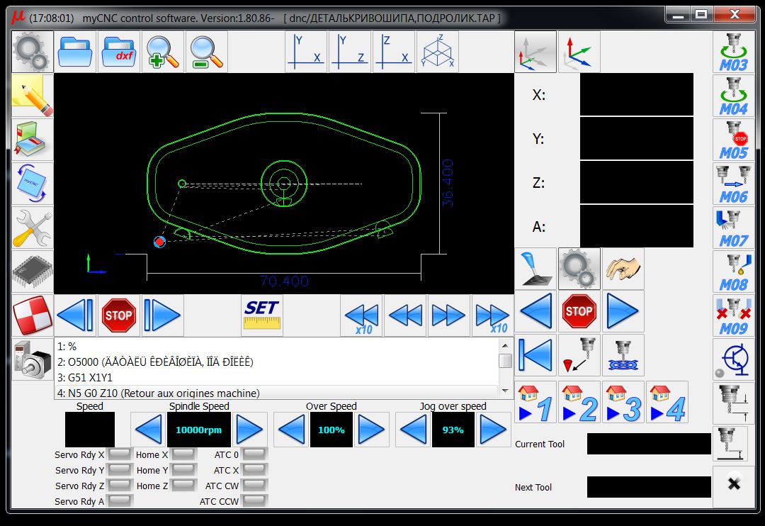

Мягкий стоп у меня есть на мониторе, при чём в каждом меню стоит иконка стоп ;) .
w.JPG (3435 просмотров) <a class='original' href='./download/file.php?id=10783&mode=view' target=_blank>Загрузить оригинал (147.13 КБ)</a>
Один сигнал в ЧПУ другой на моторы Энайблам
