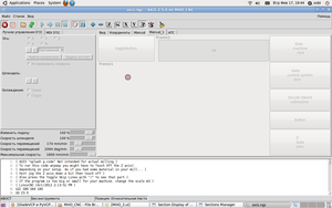

скажите пожалуйста.
в LinuxCNC в Axis там где координаты и DRO переключаешь экран, можно добавить форму/ экран, (GlabeVCP) однy это легко, a как добавить 2 или 3 скажите пожалуйста. :thinking:
P.S.
я видел на картинке где то, там в ряд расположены штук 7 наверное форм, и их можно переключать.
вопрос как добавить хоть парочку.
спасибо.

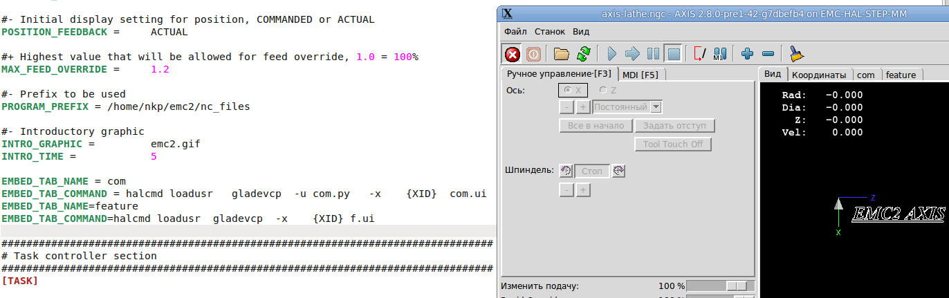

S500 писал(а):a как добавить 2 или 3
точно так ,как и одну:
прописываешь в ини файле вторую ,третью ,...
Выделение_036.png (3043 просмотра) <a class='original' href='./download/file.php?id=40989&mode=view' target=_blank>Загрузить оригинал (84.97 КБ)</a>
минимально:
EMBED_TAB_NAME=name
EMBED_TAB_COMMAND=halcmd loadusr  gladevcp  -x  {XID}  name.ui

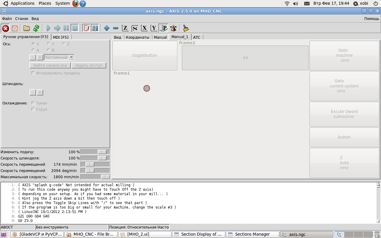

Это хорошо я сделал вроде бы работает только проблема теперь в другом.
Первая форма работает нормально а вот последние вторая или третья , находится пoлу включенном состоянии.
Компоненты "window1", "Hal_table = status" во всех формах имеют одинаковые названия , потому что иначе вообще работать не хочет.
Уже пробовал по разному но все равно работать не хочет кто знает подскажите пожалуйста.
# 1
EMBED_TAB_NAME= Manual
EMBED_TAB_COMMAND=halcmd loadusr -Wn gladevcp gladevcp -c gladevcp -x {XID} -u ./gladevcp/hitcounter.py ./MT_1.ui
# 2 ----------------------------------
EMBED_TAB_NAME= Manual_1
EMBED_TAB_COMMAND=halcmd loadusr  gladevcp -x  {XID}  -u ./gladevcp/hitcounter.py ./MT_2.ui
#3 ----------------------------------
EMBED_TAB_NAME= ATC
EMBED_TAB_COMMAND=halcmd loadusr  gladevcp  -x  {XID}  MT_3.ui
setp gladevcp.status 1
1.png (2965 просмотров) <a class='original' href='./download/file.php?id=43320&mode=view' target=_blank>Загрузить оригинал (120.01 КБ)</a>

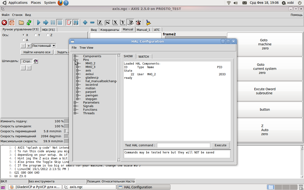

Nick писал(а):halcmd show | grep gladevcp
А что это такое я не знаю.
Я как в танке :wik: ,
я только учусь и объясните мне пожалуйста что надо сделать с этим , или как нужно что сделать :wik: .
Я пробовал делать разные эксперименты. Пробовал все три формы делать полностью одинаковые только имена разные и все равно работать не хочет.
Форма 1 "MHO_1", форма 2 "MHO_2", форма 3 "MHO_3".
Кстати вот интересная вещь посмотрите пожалуйста на фото. Первая форма работает но в "HAL Configuration" не показывает a другие две формы не хотят работать но в "HAL Configuration" присутствует в списке значит получается они не так установленные в програме :thinking: .
1.png (2928 просмотров) <a class='original' href='./download/file.php?id=43402&mode=view' target=_blank>Загрузить оригинал (149.43 КБ)</a>

Re: GladeVCP и PyVCP для начинающих
О, а они у тебя по другому называются....
давай полный вывод
halcmd show >out.txt
(>out.txt - вывести все в файл, а то обычно все в терминал не влазит) файл сюда прикрепяй.

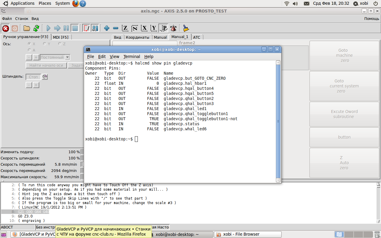

Nick писал(а):grep - выбрать из вывода по шаблону
Это лишнее.
halcmd show pin gladevcp
покажет только пины, начинающиеся с gladevcp. :)

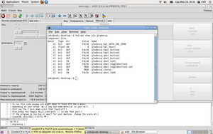

Nick писал(а):файл сюда прикрепяй
http://www.cnc-club.ru/forum/download/f ... w&id=43406
Я сделал вроде бы так как надо , у меня на экране сразу несколько тестов я по очереди их тестирую.
Сразу запустил тест над которым мы сейчас работаем и сделал этот файл.
Спасибо
UAVpilot писал(а):покажет только пины, начинающиеся с gladevcp
Посмотрите пожалуйста я правильно сделал или нет.
Спасибо .
Sent from my T-Mobile 4G LTE device
2.png (2919 просмотров) <a class='original' href='./download/file.php?id=43407&mode=view' target=_blank>Загрузить оригинал (181.65 КБ)</a>
Последний раз редактировалось S500 19 фев 2015, 17:45, всего редактировалось 1 раз.
Правильно.
Вот, все три формы:
Component Pins:
Owner   Type  Dir         Value  Name
    18  bit   OUT         FALSE  MHO_2.baut_GOTO_CNC_ZERO
    18  float IN              0  MHO_2.haal_hbaFFFr1
    18  bit   OUT         FALSE  MHO_2.hqaal_button4
    18  bit   OUT         FALSE  MHO_2.hqaal_button5
    18  bit   IN          FALSE  MHO_2.qhaaal_led1
    18  bit   OUT         FALSE  MHO_2.qhaal_button2
    18  bit   OUT         FALSE  MHO_2.qhaal_button3
    18  bit   OUT         FALSE  MHO_2.qhaal_togglebutton1
    18  bit   OUT          TRUE  MHO_2.qhaal_togglebutton1-not
    18  bit   IN          FALSE  MHO_2.status
    20  bit   OUT         FALSE  MHO_3.WWl_togglebutton1
    20  bit   OUT          TRUE  MHO_3.WWl_togglebutton1-not
    20  bit   OUT         FALSE  MHO_3.but_Q1
    20  bit   OUT         FALSE  MHO_3.but_Q2
    20  bit   OUT         FALSE  MHO_3.but_Q3
    20  bit   OUT         FALSE  MHO_3.but_Q4
    20  bit   OUT         FALSE  MHO_3.but_Q5
    20  float IN              0  MHO_3.hal_hbar1
    20  bit   IN          FALSE  MHO_3.q_led1
    20  bit   IN          FALSE  MHO_3.status
    22  bit   OUT         FALSE  gladevcp.but_GOTO_CNC_ZERO
    22  float IN              0  gladevcp.hal_hbar1
    22  bit   OUT         FALSE  gladevcp.hqal_button4
    22  bit   OUT         FALSE  gladevcp.hqal_button5
    22  bit   OUT         FALSE  gladevcp.qhal_button2
    22  bit   OUT         FALSE  gladevcp.qhal_button3
    22  bit   IN          FALSE  gladevcp.qhal_led1
    22  bit   OUT         FALSE  gladevcp.qhal_togglebutton1
    22  bit   OUT          TRUE  gladevcp.qhal_togglebutton1-not
    22  bit   IN           TRUE  gladevcp.status
    22  bit   IN          FALSE  gladevcp.whal_led6
