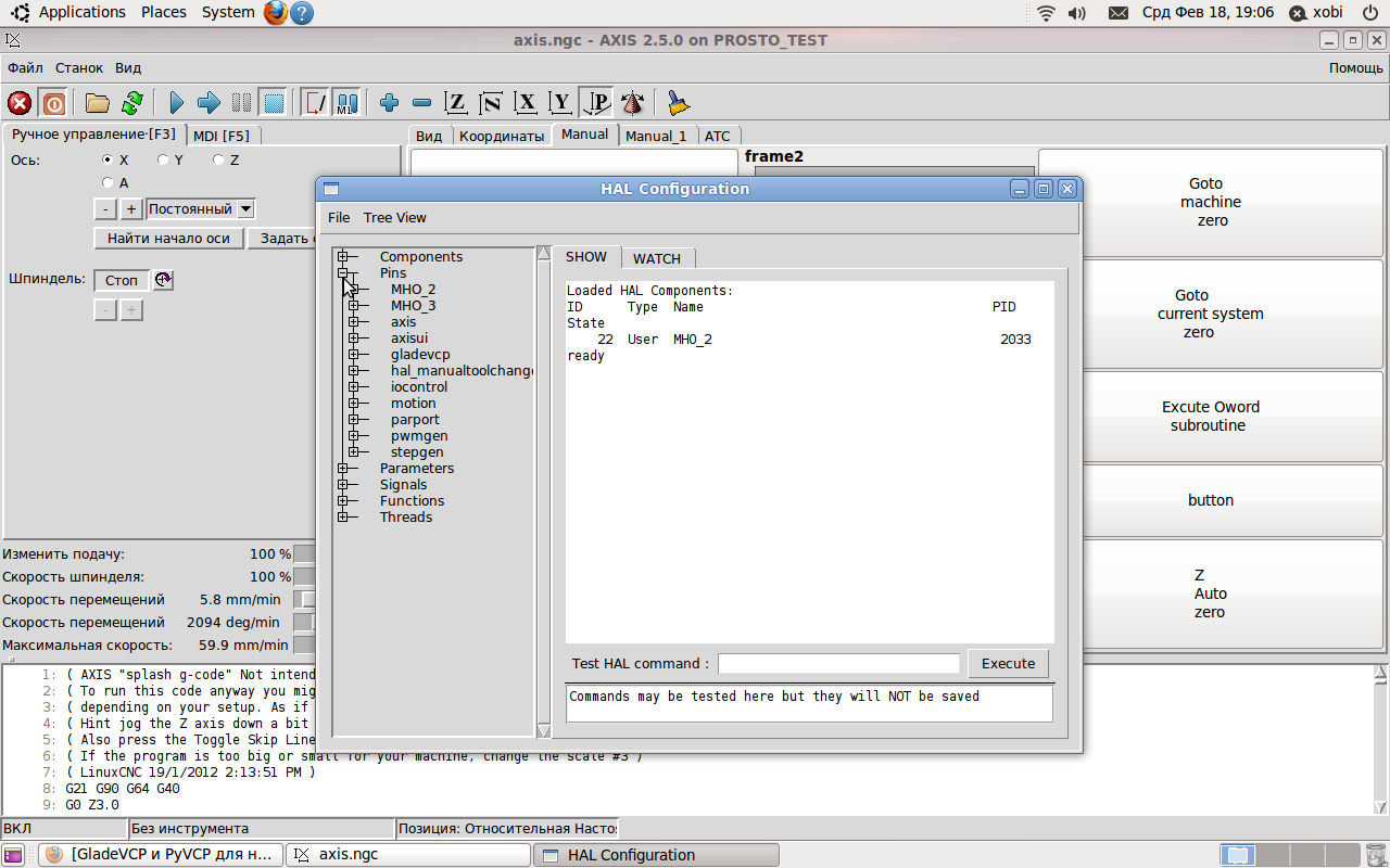

Re: GladeVCP и PyVCP для начинающих
И заодно вывод:
halcmd show | grep gladevcp
может там у gladevcp для других табличек другие пины...

Кстати вот интересная вещь посмотрите пожалуйста на фото. Первая форма работает но в "HAL Configuration" не показывает a другие две формы не хотят работать но в "HAL Configuration" присутствует в списке значит получается они не так установленные в програме :thinking: .
S500 писал(а):А что это такое я не знаю.
Это в консоле когда напишешь.
halcmd выполнить команду hal (как строчки в твоем hal файле)
show - показать (можно добавить pins parameter func и прочее, чтобы сузить вывод, или как в данном случае просто используем grep)
| - передать весь вывод команды в следующую команду
grep - выбрать из вывода по шаблону
gladevcp - шаблон
В итоге после этой команды увидем все пины от gladevcp
О, а они у тебя по другому называются....
давай полный вывод
halcmd show >out.txt
(>out.txt - вывести все в файл, а то обычно все в терминал не влазит) файл сюда прикрепяй.
Правильно.
S500 писал(а):Ну я там только вижу две формы. первую не вижу "MHO_1"
Очевидно в ней не изменено дефолтное название gladevcp на желаемое MHO_1.
Да мало-ли почему...
Я например глядя в кусок INI вижу, что все 3 формы загружаются по разному, причем две из них с одинаковыми функциями (-u ./gladevcp/hitcounter.py), кто ж знает что при этом происходит и будет-ли это правильно работать...
Пробовать мне лень... :wik:
Не стоит сразу плодить множество сущностей. Сделай одну форму, убедись, что она работает как надо и только потом пробуй дбавить следующую.
18  bit   IN          FALSE  MHO_2.status
    22  bit   IN           TRUE  gladevcp.status
может вот эти пины надо в true включить?
(halcmd setp [название пина] [значение True или 1] или если в файле hal, то все тоже самое, но без halcmd)
