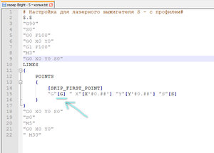

новая версия: https://github.com/selenur/ToolsGenGkod ... 41/v42.zip
Исправления касаются получения кода градаций серого.
И исправления в профиле:
2017-02-11_002841.jpg (2515 просмотров) <a class='original' href='./download/file.php?id=102867&mode=view' target=_blank>Загрузить оригинал (127.95 КБ)</a>
Появился параметр G который может принимать значение 0 или 1
MAX3000 У тебя на рисунке фигурирует значение 5, и в приведенном G-коде,
2017-02-11_003432.jpg (2512 просмотров) <a class='original' href='./download/file.php?id=102868&mode=view' target=_blank>Загрузить оригинал (459.05 КБ)</a>
И отсчет идет от границ, а не из точки, что немного не укладывается в алгоритм...... т.к. я получаю данные в конкретной точке, а не между точками....
Но не считая этого момента, весь остальной G-код вроде нормально получается :-)

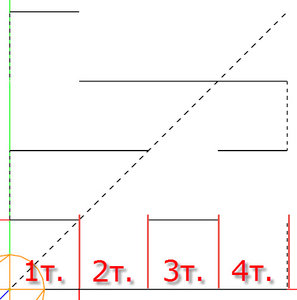

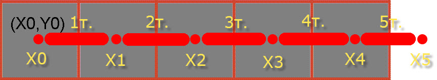

selenur, там все верно. В оттенках серого точка - это линия, равная диаметру точки.
Например, диаметр точки равен 1 мм.
Чтоб отрисовать первую точку нужно:
- Установить лазер в точку X0 Y0;
- Протянуть лазер в точку X1 Y0.
Чтоб отрисовать вторую точку нужно:
- Протянуть лазер из точки X1 Y0 в точку X2 Y0.
и т.д.
Чтоб отрисовать пятую точку нужно:
- Протянуть лазер из точки X4 Y0 в точку X5 Y0.
Отсюда и появляется координата X5.

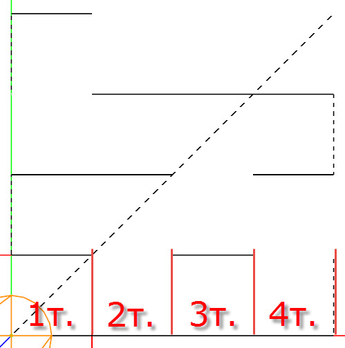

А вот для точечного рисунка все по другому:
Первая точка будет отрисована на X0
Вторая - на X1
Третья - на X2
Четвертая - на X3
Пятая - на X4

selenur, а если так?
Test3-5x5-2.jpg (2502 просмотра) <a class='original' href='./download/file.php?id=102877&mode=view' target=_blank>Загрузить оригинал (45.17 КБ)</a>
Есть 5 точек с координатами X0, X1, X2, X3, X4.
Координаты X5 нету - она виртуальная.
Диаметр точки - dX.
Чтоб отрисовать:
- Первую точку - нужно провести отрезок из X0 в X0+dX
- Вторую точку - нужно провести отрезок из X1 в X1+dX
- Третью точку - нужно провести отрезок из X2 в X2+dX
- Четвертую точку - нужно провести отрезок из X3 в X3+dX
- Пятую точку - нужно провести отрезок из X4 в X4+dX
А чтоб отрисовать линию в 5 пикселей из X0 в X4 - нужно провести отрезок из X0 в X0+5*dX
Т.е. никаких X5 больше нет.
А для обратного хода отталкиваться от координаты X0+5*dX (где 5 - ширина рисунка в пикселях).
Последний раз редактировалось MAX3000 11 фев 2017, 01:46, всего редактировалось 3 раза.

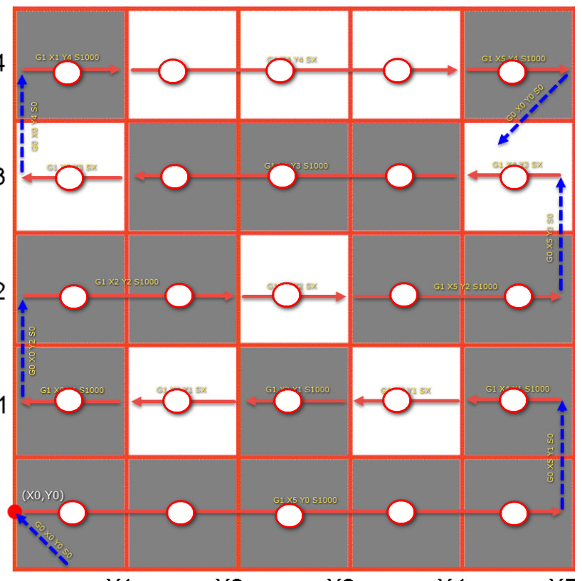

selenur, код получается чистый - просто отлично! :good: :good: :good:
Но по Х теряется последний пиксель:
12-5.jpg (2495 просмотров) <a class='original' href='./download/file.php?id=102883&mode=view' target=_blank>Загрузить оригинал (33.53 КБ)</a>
Сможешь реализовать алгоритм, описанный в сообщении выше?

Конечно могу, попробую сделать :-)

Отлично! Сделай пожалуйста. И, в принципе, оттенки серого будут полностью реализованы.
Что касается градаций, то еще осталось добавить ввод данных зависимости параметра F от bright или S, но это просто, т.к. алгоритм уже есть от куда скопировать :-)
