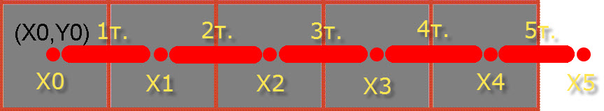

selenur писал(а):MAX3000 У тебя на рисунке фигурирует значение 5, и в приведенном G-коде,
И отсчет идет от границ, а не из точки, что немного не укладывается в алгоритм...... т.к. я получаю данные в конкретной точке, а не между точками....
Но не считая этого момента, весь остальной G-код вроде нормально получается :-)
selenur, там все верно. В оттенках серого точка - это линия, равная диаметру точки.
Например, диаметр точки равен 1 мм.
Чтоб отрисовать первую точку нужно:
- Установить лазер в точку X0 Y0;
- Протянуть лазер в точку X1 Y0.
Чтоб отрисовать вторую точку нужно:
- Протянуть лазер из точки X1 Y0 в точку X2 Y0.
и т.д.
Чтоб отрисовать пятую точку нужно:
- Протянуть лазер из точки X4 Y0 в точку X5 Y0.
Отсюда и появляется координата X5.
Вложение 2017-02-11_003432.jpg больше недоступно
selenur, а если так?
Test3-5x5-2.jpg (2773 просмотра) <a class='original' href='./download/file.php?id=102877&sid=874c7e9e96877b14512fbd9a6f8583c6&mode=view' target=_blank>Загрузить оригинал (45.17 КБ)</a>
Есть 5 точек с координатами X0, X1, X2, X3, X4.
Координаты X5 нету - она виртуальная.
Диаметр точки - dX.
Чтоб отрисовать:
- Первую точку - нужно провести отрезок из X0 в X0+dX
- Вторую точку - нужно провести отрезок из X1 в X1+dX
- Третью точку - нужно провести отрезок из X2 в X2+dX
- Четвертую точку - нужно провести отрезок из X3 в X3+dX
- Пятую точку - нужно провести отрезок из X4 в X4+dX
А чтоб отрисовать линию в 5 пикселей из X0 в X4 - нужно провести отрезок из X0 в X0+5*dX
Т.е. никаких X5 больше нет.
А для обратного хода отталкиваться от координаты X0+5*dX (где 5 - ширина рисунка в пикселях).
Последний раз редактировалось MAX3000 11 фев 2017, 01:46, всего редактировалось 3 раза.
