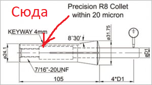

Kost_irk писал(а): ↑ повторяемость установки по длине
Я честно говоря даже не расчитывал на такие бонусы. А если упираться хвостовиком на всю длинну R8 в конец рабочей части насколько это будет повторяемо?
Мне просто TTS ещё решительно не нравится и тем что он достаточно странного размера - 3/4.
Поставив 20мм цангу на постоянно я большУю часть инструмента смогу ставить без всяких костылей т.к. они уже имеют 20мм хвостовик - это и сверлилка и держалка метчиков и все большие фрезы и всякие сниматели фасок. А 3/4 инструмент ещё поискать, и с огромной вероятностью он будет в два раза дороже.

tsipa740 писал(а): ↑ Я честно говоря даже не расчитывал на такие бонусы. А если упираться хвостовиком на всю длинну R8 в конец рабочей части насколько это будет повторяемо?
Вообще не годится, шомпол длинный и при затяжке растягивается прилично, плюс температура итд...
Странно, почему у вас много 20мм, с али заказывали? Я считал, что у вас там местного добра хватает, а оно все имперское. На крайний случай можно и проточить хвосты конечно. Организация автоматического измерения больших фрез - тоже не очень затея.

Вообще при смене инструмента лучше использовать цанговые патроны,а не цанги.В этом случае инструмент зажат в патроне и не может сдвинуться.Тогда можно заранее обмерять инструмент .Потом хвостовик R 8 судя по чертежу имеет достаточно большой диаметр хвостовика 2.5 мм,что позволяет сделать устроиство зажима достаточно большим.Т.е. есть место для фантазии.Например не лепестковый,а например поворотный зажим.Где например плоский Т -образный штревель при повороте входит в паз и удерживается.При разжиме повернуть в противоположную сторону до выхода из паза.Такие штревель и зажим легко сделает любой токарь.А диаметр 24 мм пзволит сделать достаточно возможное закрепление инструмента.
