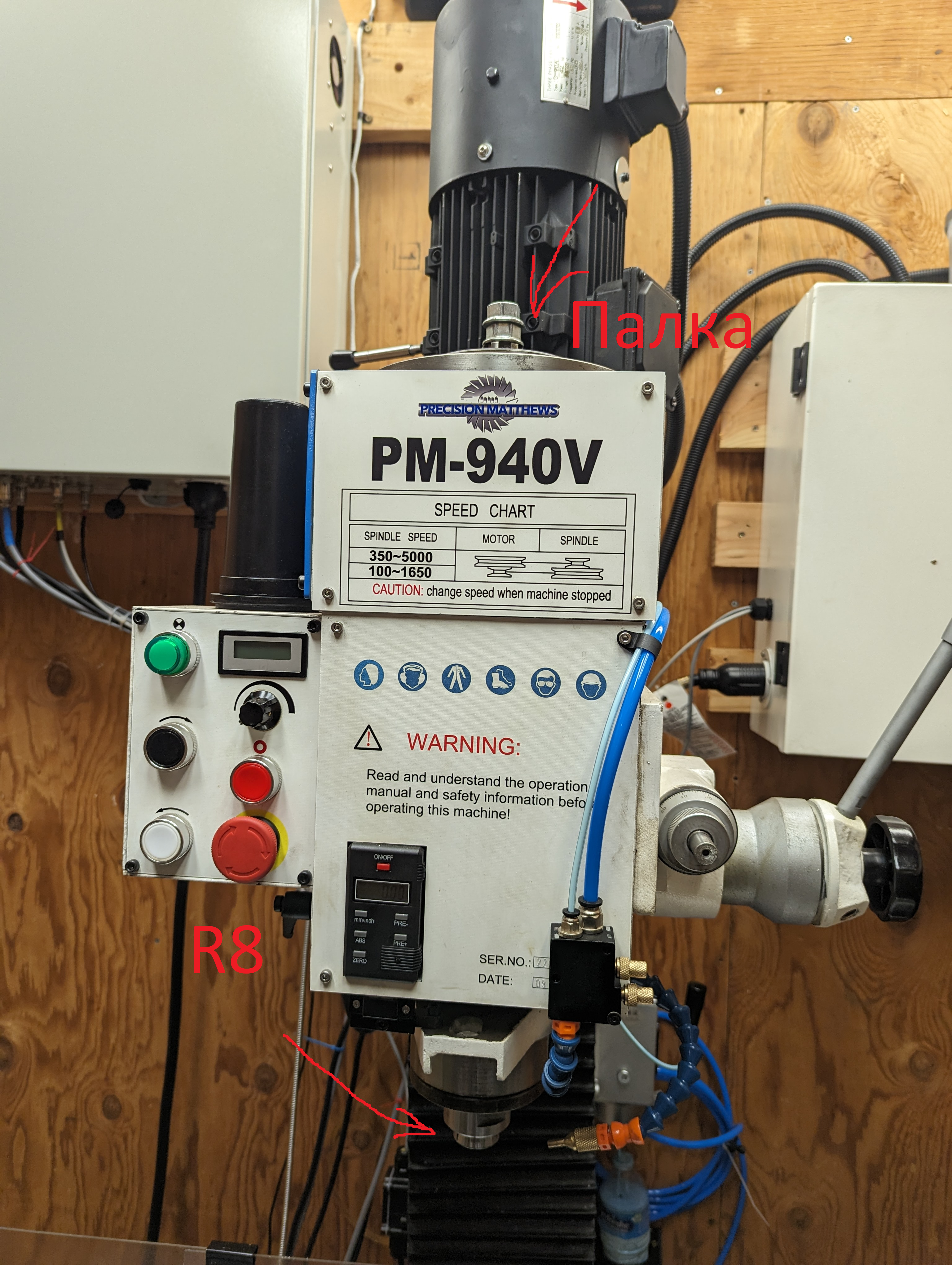

Раскритикуйте или предложите лучше пожалуйста:
Надоело крутить шпиндель и менять коллеты и фрезы руками, хочу купить готовую такую перду:
https://priesttools.com/product/power-d ... s-pm-940v/
туда поставить r8 под 20мм и купить пачку вот таких удлиннителей с хвостом под 20мм
https://www.aliexpress.us/item/2255799985259025.html
Из явных минусов вижу что в er16/20/32 особо глубоко фрезу не впихнешь и чтобы вылет убрать придётся хвост фрезы отпиливать буде такое надо.

Какой шпиндель-то?
tsipa740
Сообщения: 130
Зарегистрирован: 16 июн 2020, 00:09
Репутация: 15
Настоящее имя: Sergei
Сообщение tsipa740 »
Kupfershcmidt писал(а): ↑ Какой шпиндель-то?
Не совсем понял вопрос. Если вопрос про цангу - сейчас там R8 снизу и огромная палка (https://www.aliexpress.us/item/3256803197568962.html) через весь шпиндель которая цангу в конус втягивает. Шпиндель держишь, палку крутишь, цанга втягивается.

tsipa740 писал(а): ↑ и огромная палка
Палка называется штревель.

Сообщение sidor094 »
А каккие цанги.Резьба под штревель есть только у шпиндельных цанг.

sidor094 писал(а): ↑ Палка называется штревель.
Спасибо, буду знать - я правда не знал.

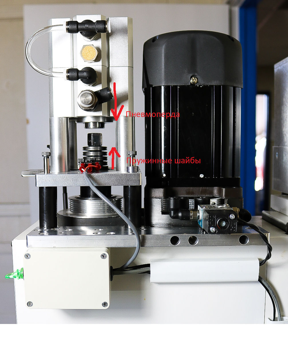

Цанги R8 https://osnastka.pro/upload/images/%D0% ... 282%29.png
У предложенной конструкции https://priesttools.com/product/power-d ... s-pm-940v/ пружинные шайбы поднимают этот штревель и держат одну несменяемую цангу всегда зажатой, а пневматика по щелчку сопротивляется пружинным шайбам, выдвигает цангу и даёт поменять то что в неё вставлено.
pnevmo.png (3039 просмотров) <a class='original' href='./download/file.php?id=208555&mode=view' target=_blank>Загрузить оригинал (2.09 МБ)</a>
Очевидный минус у это конструкции в том что цанга несменяемая и если надо инструмент с другим концовиком то надо какой-то переходник. Авторы устройства предлагают tormach tts в качестве таких сменных переходников, но меня сильно смущает их цена - хотелось бы китайских удлиннителей за 20, а не тормаковских по 120.
Ну и в целом я чот не уверен как себя поведет бутерброд из R8 => удлиннитель => ER16/20/32 => инструмент. Хорошая ли это идея и стоит ли быстрая смена таких компромисов?
Kupfershcmidt
Сообщения: 1762
Репутация: 323
Сообщение Kupfershcmidt »
Ну несменяемая это ж не так, её можно сменить, она ж на резьбе...но вообще довольно дорого выходит, и конечно бутерброд опять же...поэтому Тормак свою систему и сделал...но эт конечно такое себе, переходная какая-то вещь.
Вообще обычно в таком устройстве ставится специальная штанга(шомпол) с лепестковой насадкой на конце https://aliexpress.ru/item/100500587950 ... 4aa6dhGIzm
.А в инструмент вкручивается штревель
https://aliexpress.ru/item/32951043725. ... hna.Кстати я ошибся штревель - это специальный хвостовик ,который вкручивается в держатель инструмента а винт называается шомпол.Штанга(шомпол) опускается,лепестковый зажим открывается,Туда вставляется инструмент со штревелем,затем штанга поднимается ,лепестковый зажим обжимает штревель и тянет держатель инструмента вверх.

Сообщение Kost_irk »
sidor094 писал(а): ↑ А в инструмент вкручивается штревель
У него шпиндель R8, там нет таких благ цивилизации, насколько я знаю.
tsipa740 писал(а): ↑ хотелось бы китайских удлиннителей за 20, а не тормаковских по 120
У держателей TTS есть специальное шлифованное кольцо, которое упирается в торец шпинделя и обеспечивает повторяемость установки по длине инструмента, у китайских переходников такого не будет. Надо или колхозить кольцо на каждый держатель, или обеспечивать измерение инструмента в шпинделе.
sidor094
Сообщения: 727
Репутация: 81
Kost_irk писал(а): ↑ У него шпиндель R8, там нет таких благ цивилизации, насколько я знаю.
А кто мешает сделать что-то подобное на этом шпинделе.Поставить выбранное устройство.Подобрать(изготовить) лепестковый зажим и штревель для данного шпинделя
