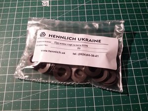

Ну что ж...
Прибыли тарельчатые пружины для шпинделя, которые постом выше упоминал.
xenon-alien писал(а):Нашел пружины 20х10.2х1,75мм в Украине.
Правда не совсем понятно, как балансироваться будет всё это в деле...

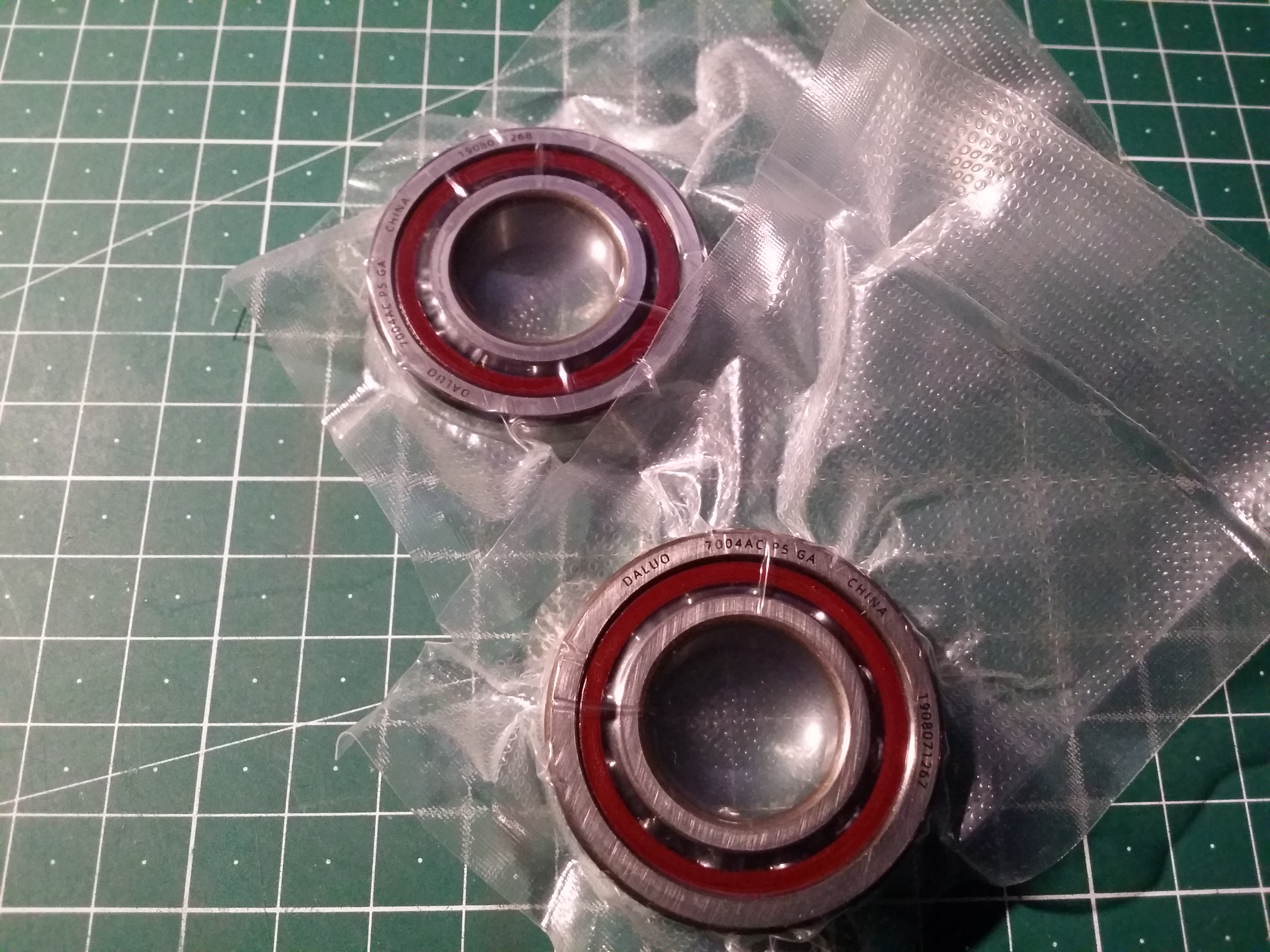

Подъехали и подшипники.
Вал тоже прибыл в страну.

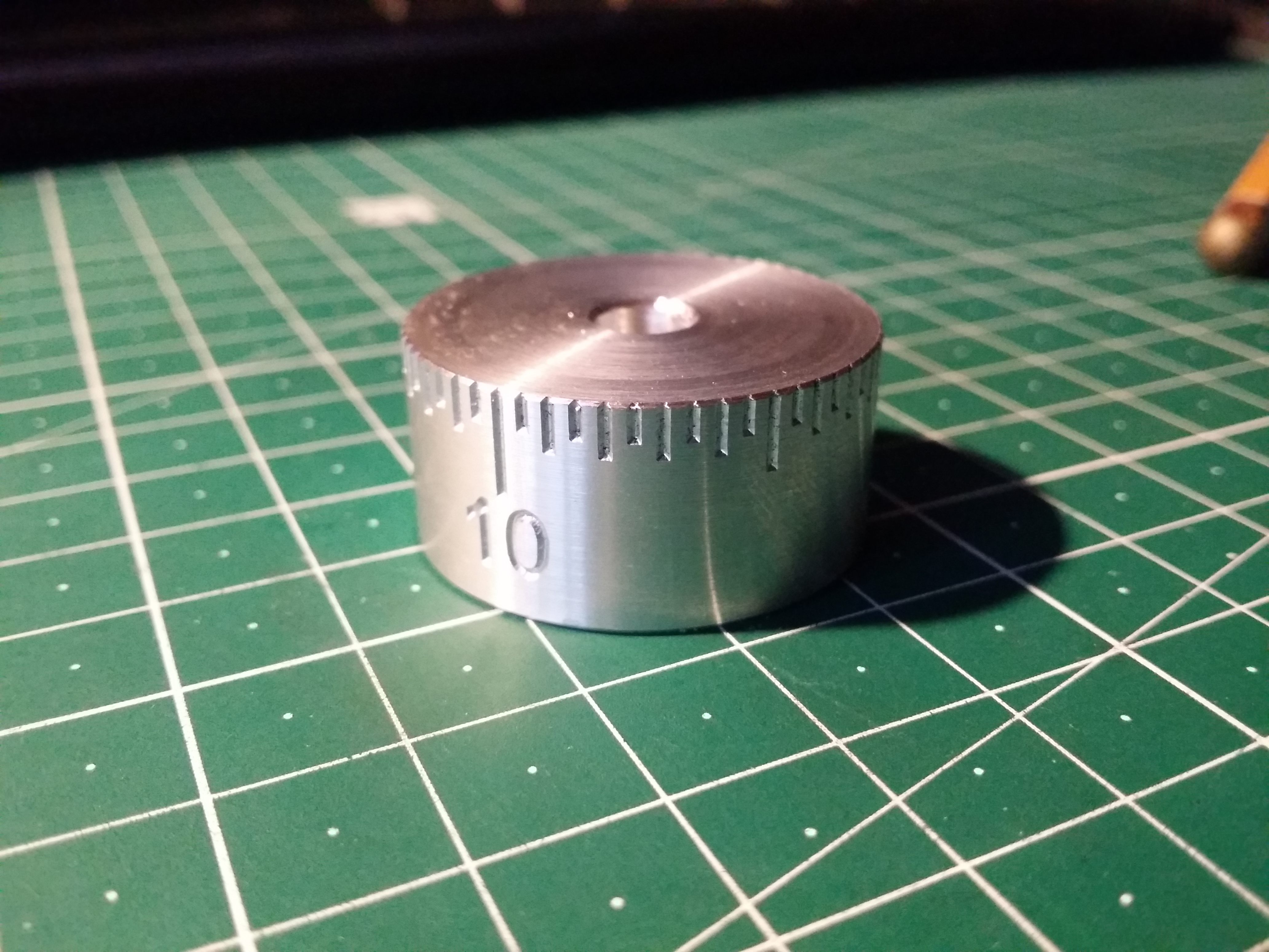

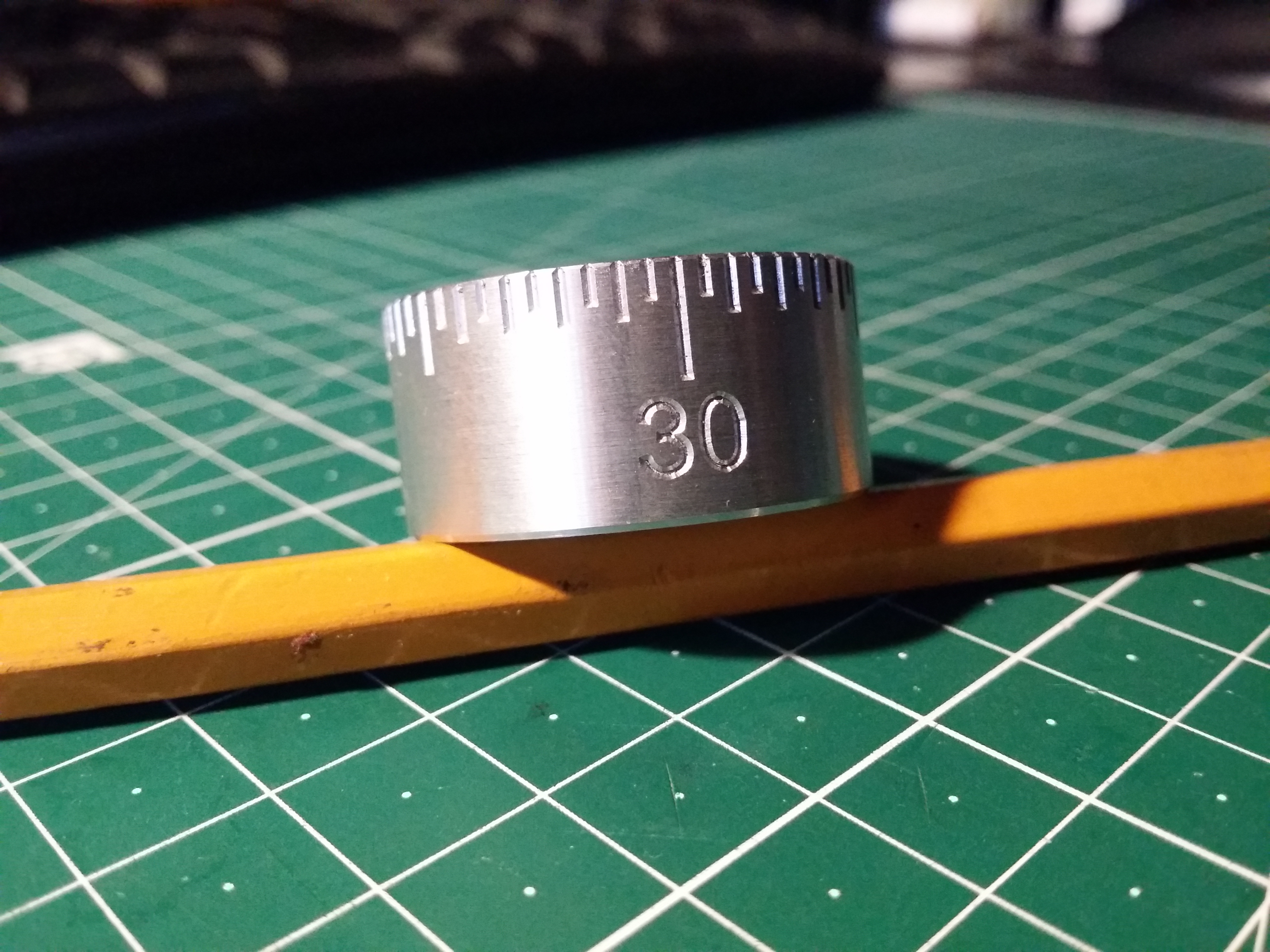

Первая попытка гравировки на поворотной оси. (ТРИ работающих оси)
Гравер 90 градусов, диаметр заготовки - 31,4 мм, высота - 14,9 мм
Заглубление большое получилось за раз - 0,25 мм (по этому качество не очень), обороты 15 000
https://www.youtube.com/watch?v=4v7eK2mtY-w

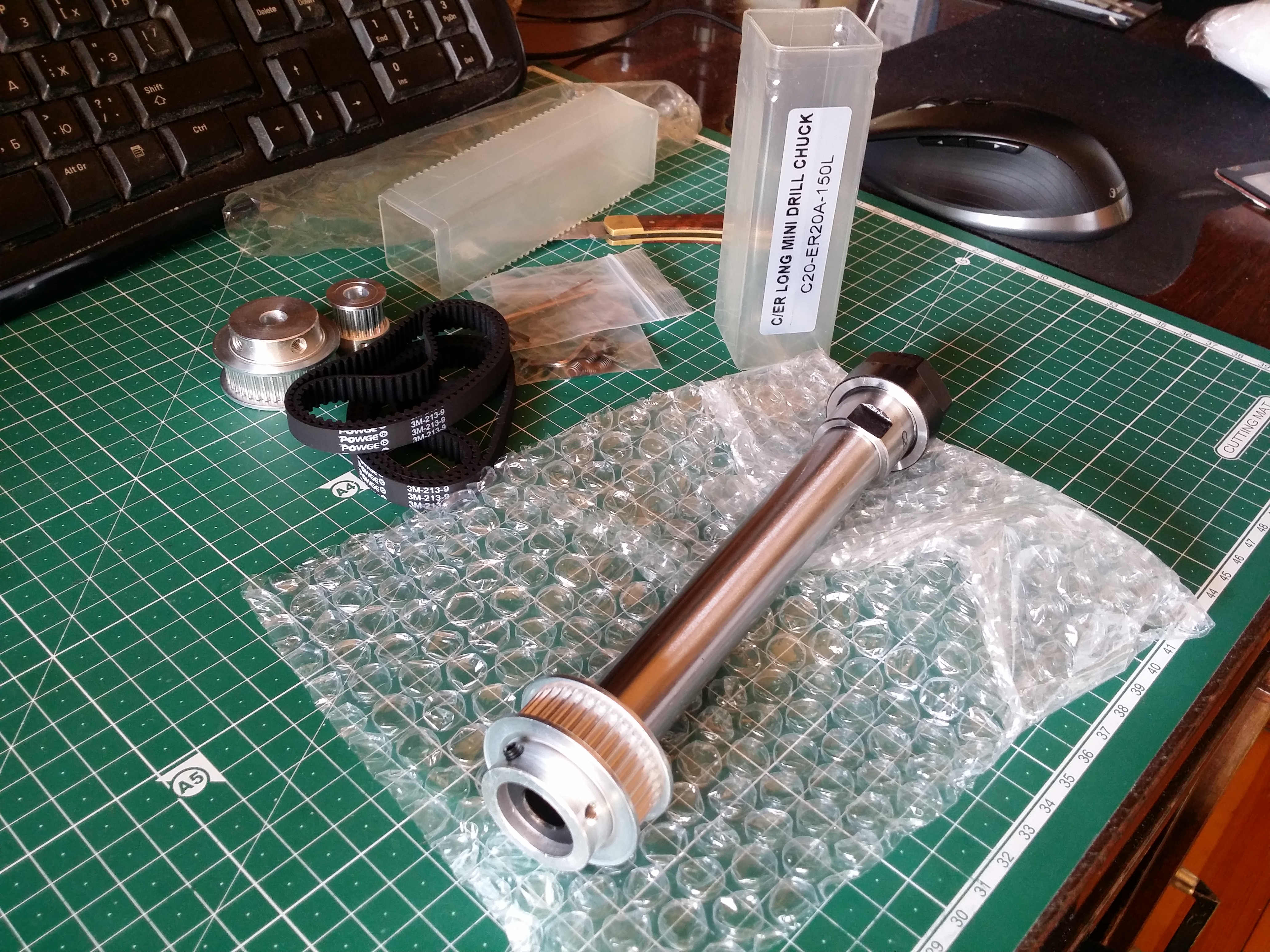

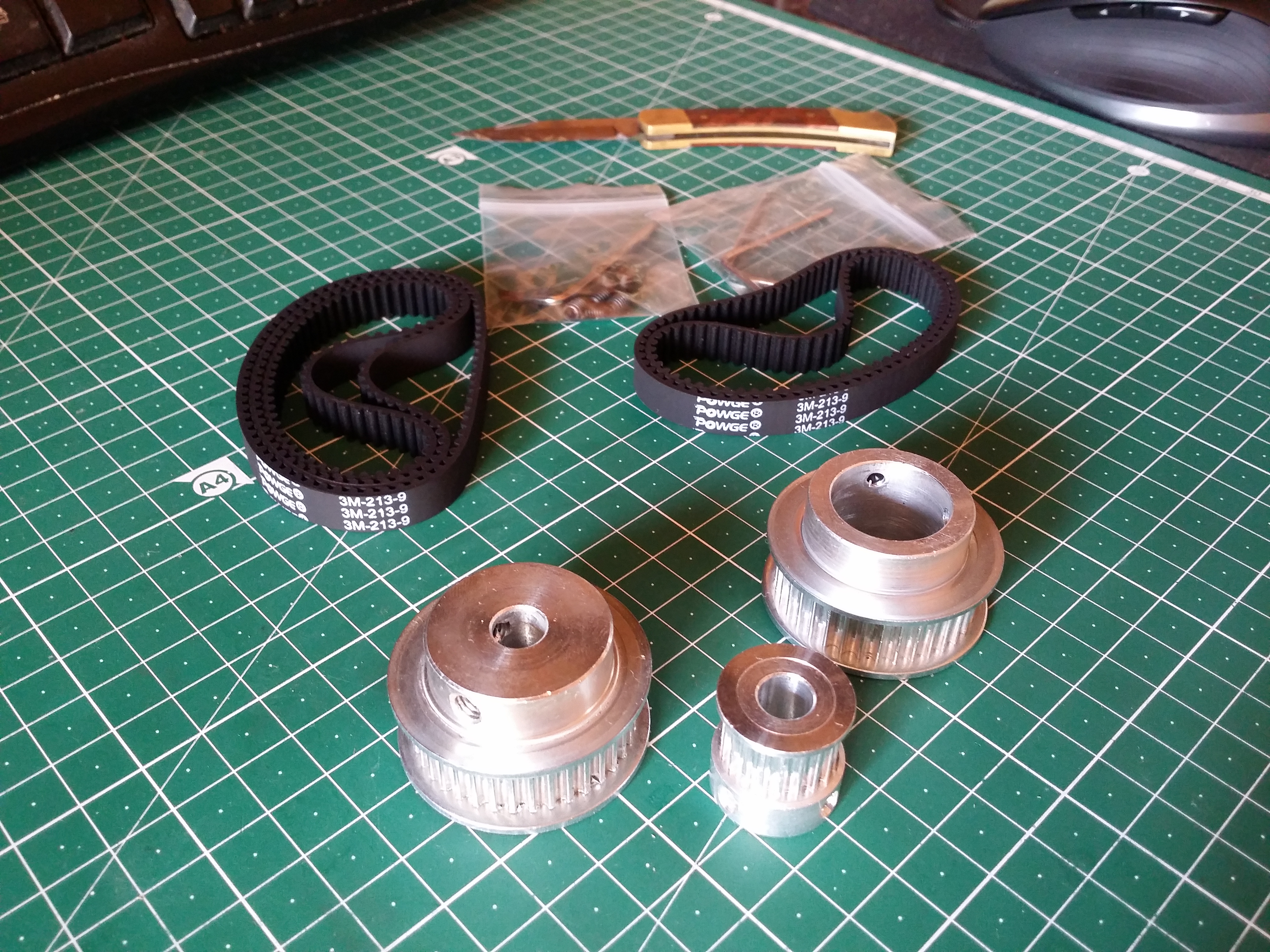

Прибывает понемногу комплектуха для шпинделя.
Ремень - M3-213-9
Шкивы - M3 19 и 38 зубов с отверстием 8 мм и 20 мм
По идее уже всё прибыло.
Осталось найти материал для корпуса и начать подгонять детали.

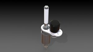

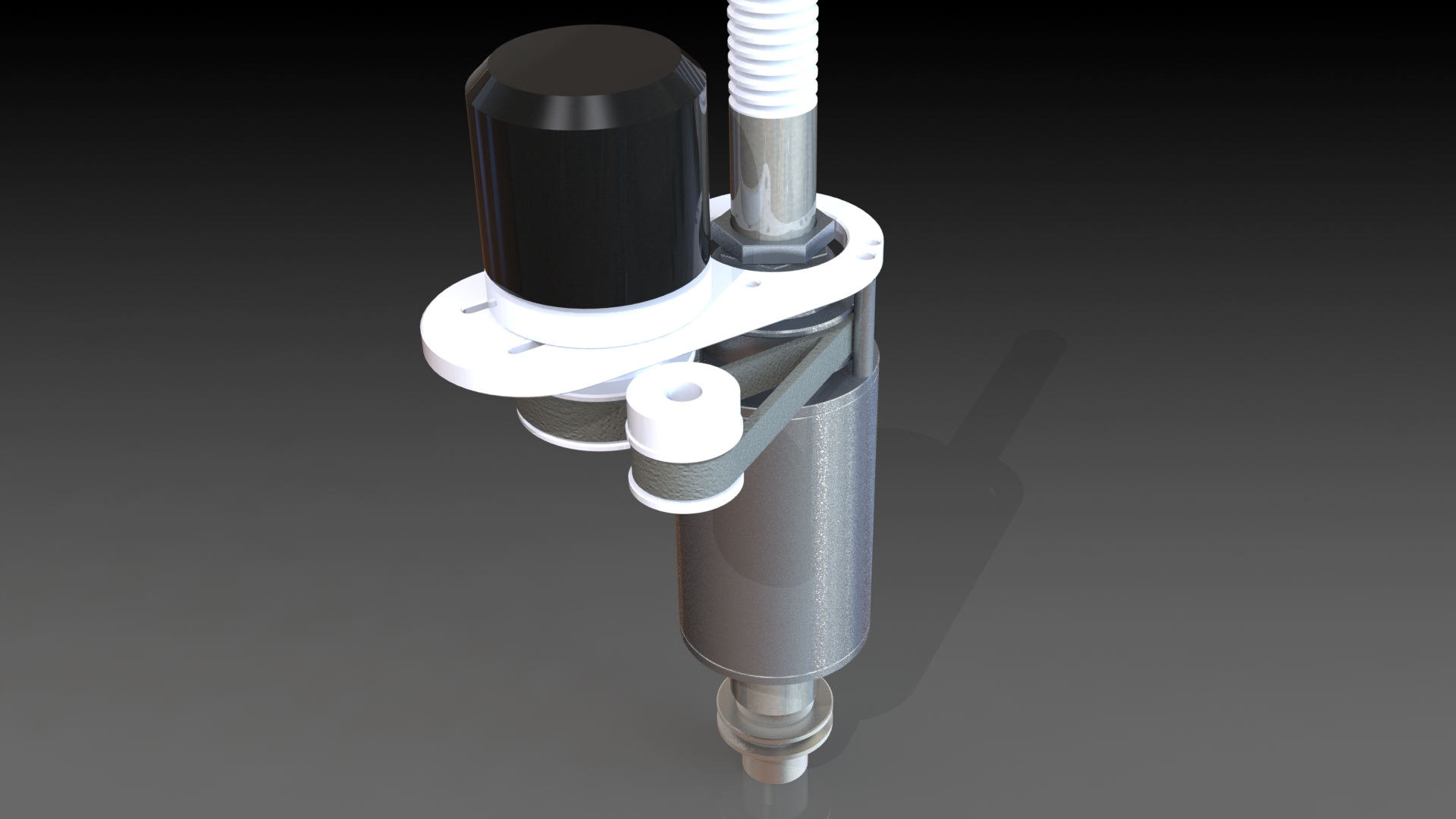

ATC Spindle - ISO20_005.JPG (9699 просмотров) <a class='original' href='./download/file.php?id=170988&mode=view' target=_blank>Загрузить оригинал (546.63 КБ)</a>
ATC Spindle - ISO20_006.JPG (9699 просмотров) <a class='original' href='./download/file.php?id=170989&mode=view' target=_blank>Загрузить оригинал (607.39 КБ)</a>
Грубый набросок общего вида.
+ на первое время планирую эксцентриковый
разжим, но ещё не придумал, как буду вверху крепить. Наверное через дополнительный фиксированный поршень буду давить на "шомпол", что бы не уводило в сторону при нажатии через эксцентрик.
ehkscentrikovyj-zazhim.rar
(49.03 КБ) 479 скачиваний
Mamont
Сообщения: 1667
Репутация: 391
Настоящее имя: Виталий
Откуда: РБ Минск
Re: Box-1 ЧПУ v2.0 +4 ось на Arduino RAMPS 1.4 380х480х180
Сообщение Mamont »
Ни разу не понял кинематики с ремнем, 3ий шкив для чего?
Высоко торчащий штревел от болтанки пойти в расколбас. Сверху бы его гайку зацентровать и подпереть конусом
Mamont писал(а):Ни разу не понял кинематики с ремнем, 3ий шкив для чего?
То типа 2 передачи. 1:1 или 2:1.
Mamont писал(а):Высоко торчащий штревел от болтанки пойти в расколбас. Сверху бы его гайку зацентровать и подпереть конусом
Ещё не придумал, как быть. Может трубку плотно натяну, что бы ничего не болталось.

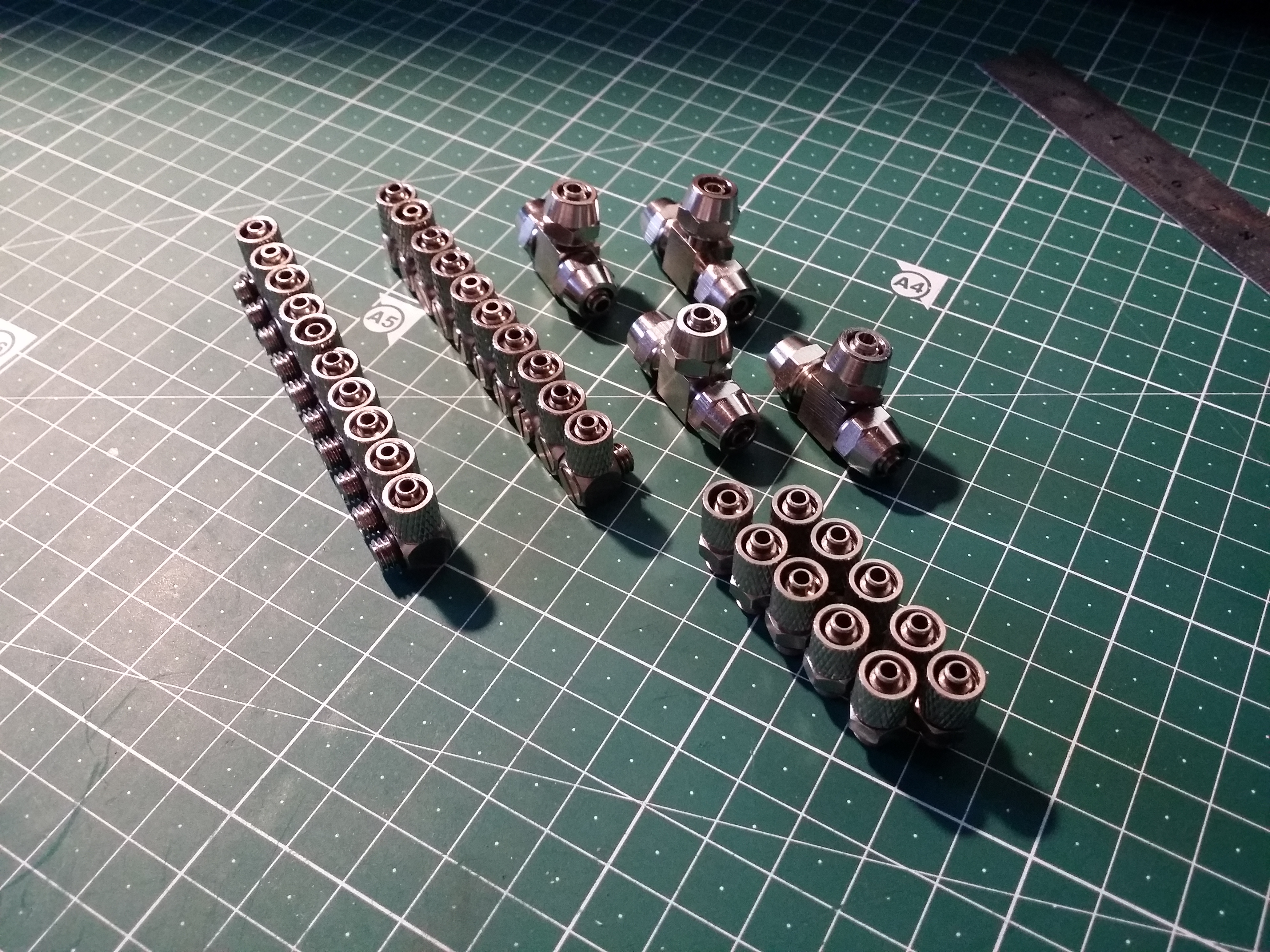

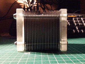

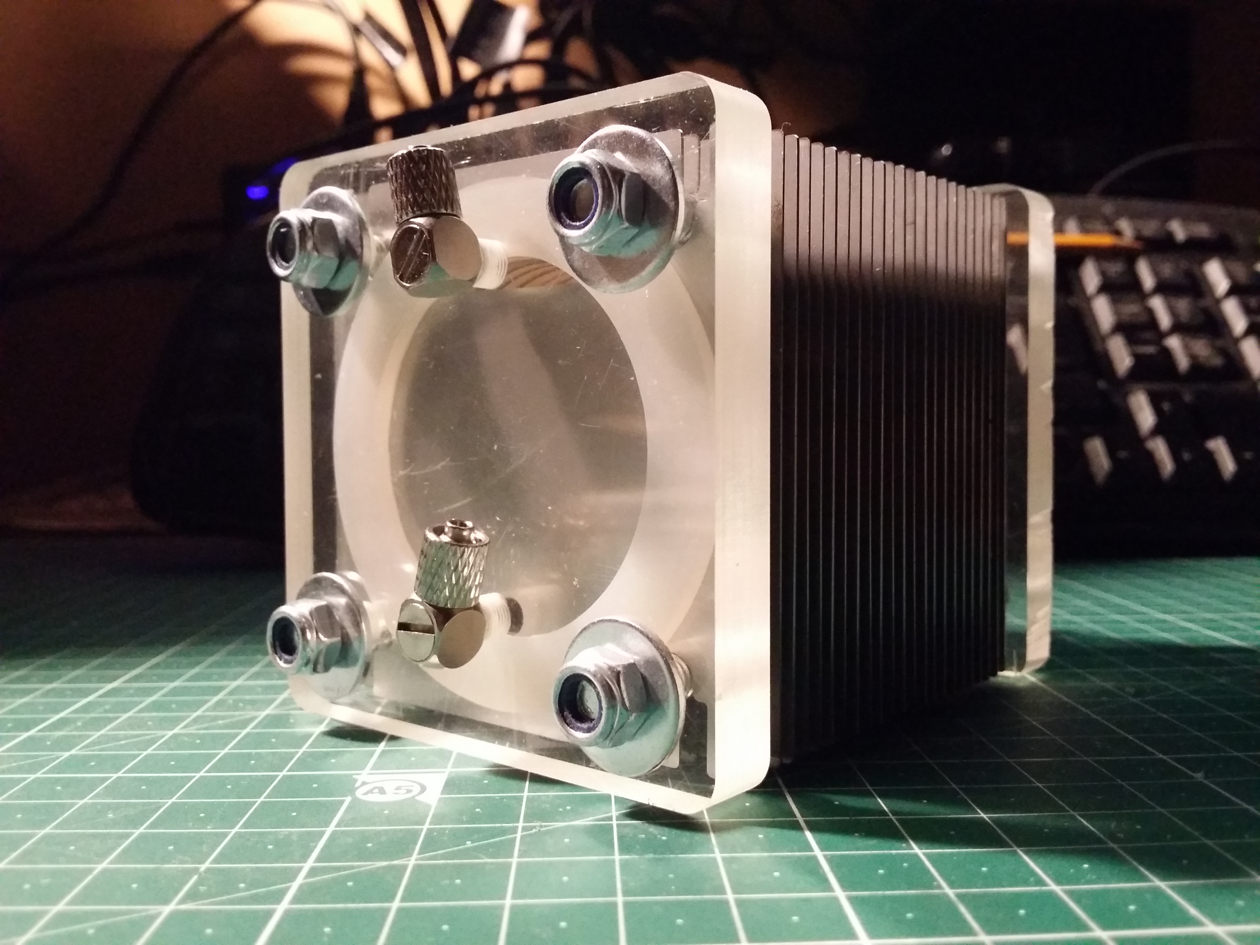

Electrolizer 80x80mm - 001.JPG (9399 просмотров) <a class='original' href='./download/file.php?id=171733&mode=view' target=_blank>Загрузить оригинал (794.33 КБ)</a>
20191107_182631.jpg (9399 просмотров) <a class='original' href='./download/file.php?id=171732&mode=view' target=_blank>Загрузить оригинал (2.83 МБ)</a>
20191107_182551.jpg (9399 просмотров) <a class='original' href='./download/file.php?id=171730&mode=view' target=_blank>Загрузить оригинал (3.22 МБ)</a>
20191107_182618.jpg (9399 просмотров) <a class='original' href='./download/file.php?id=171731&mode=view' target=_blank>Загрузить оригинал (3.18 МБ)</a>
20191023_180412.jpg (9399 просмотров) <a class='original' href='./download/file.php?id=171734&mode=view' target=_blank>Загрузить оригинал (4.51 МБ)</a>

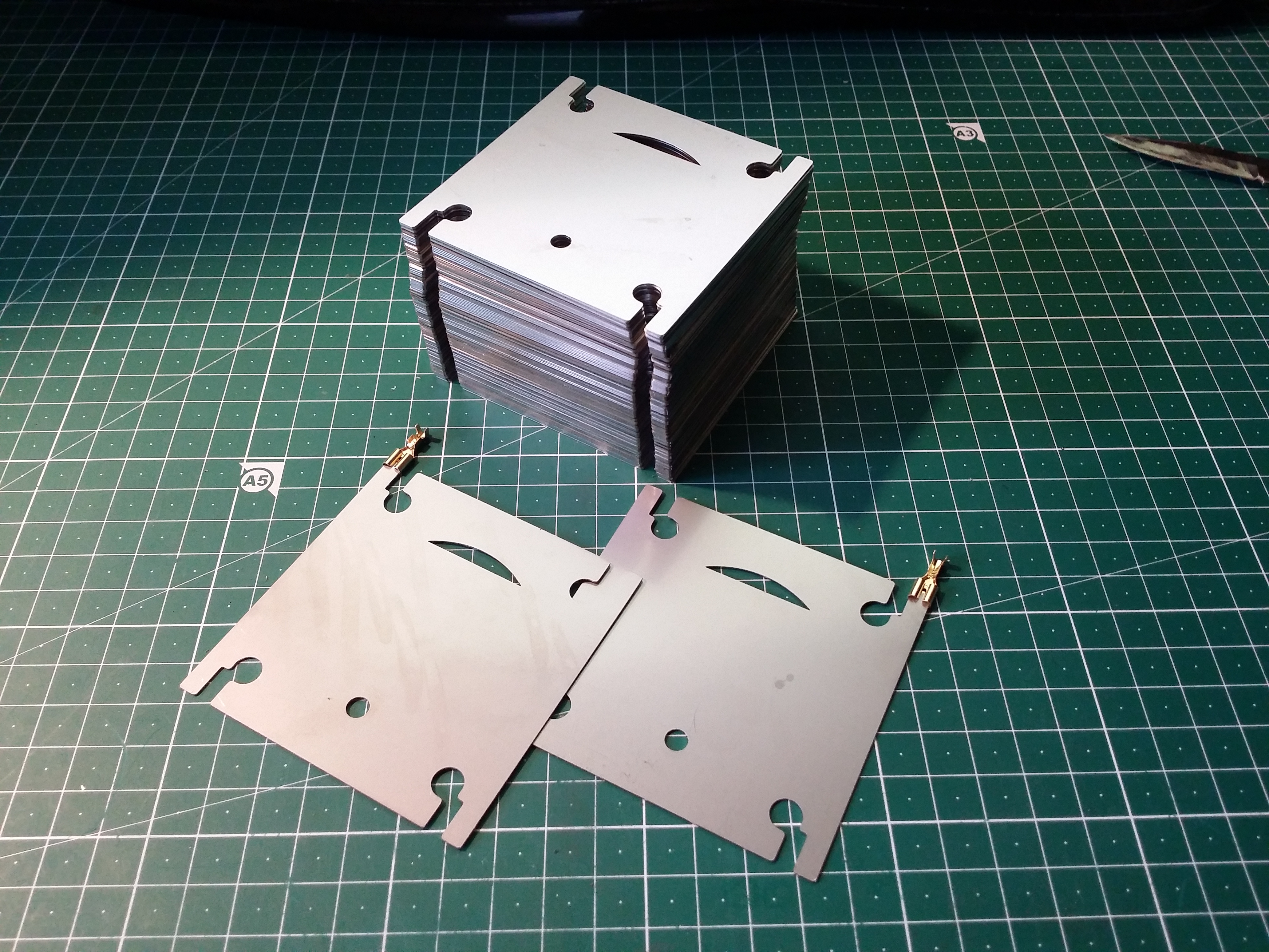

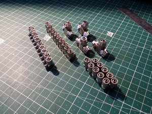

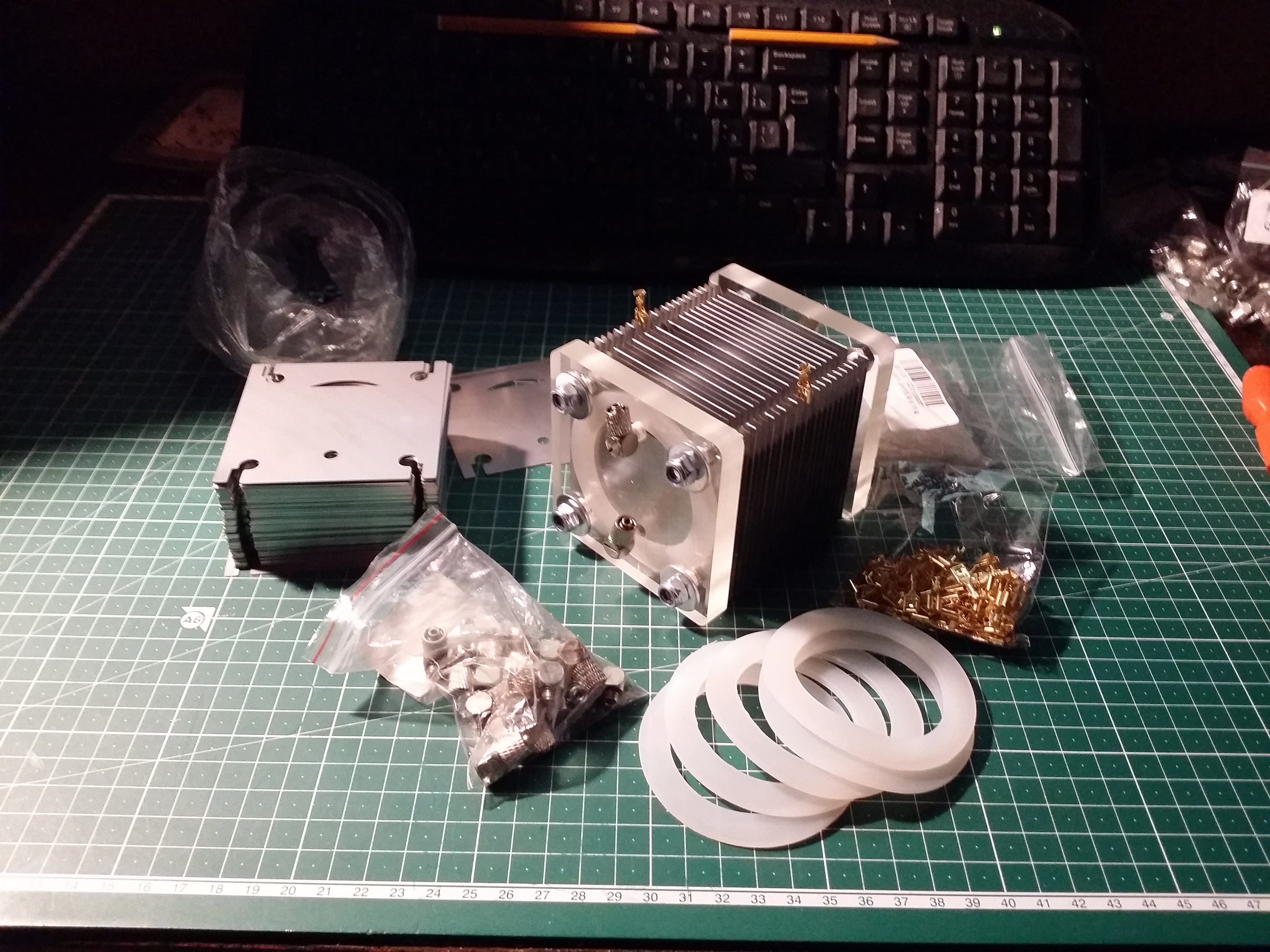

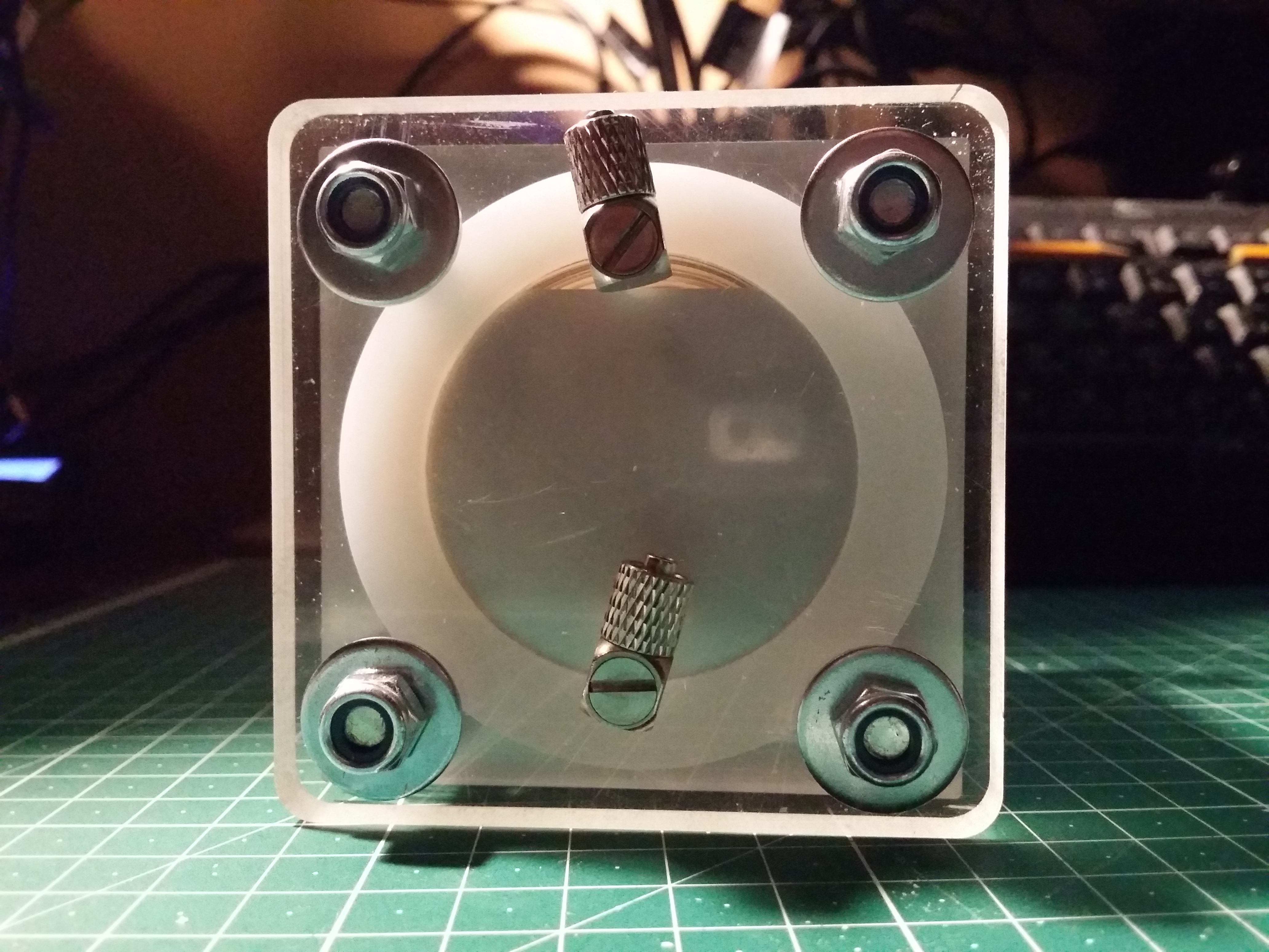

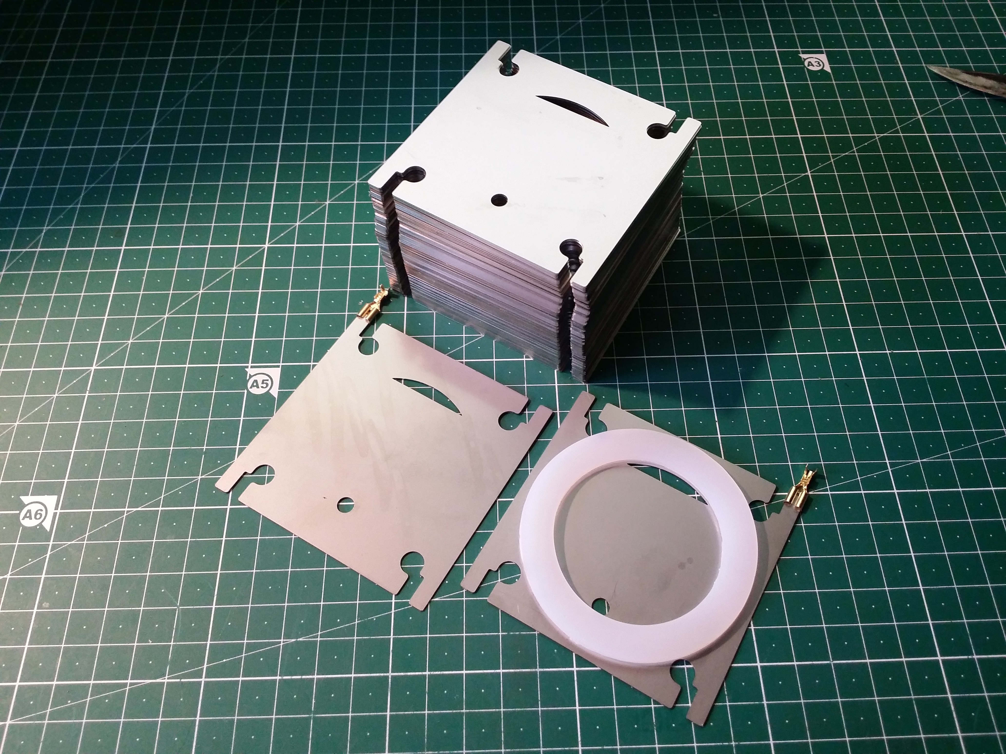

Параллельно всему, пока не подобрал материал для шпинделя станок делает то, для чего он и был собран.
Для всякой мелочевки по "запрещенным" :freak: технологиям.
На данный моммент это мини электризёр для разных экспериментов по добычи газа Брауна в небольших объемах.
Будут проверяться разные схемы подключения и запитки.
Видео пробной-примерочной сборки комплектухи можно глянуть в инстаграме. (видео ускоренное, замыкать ничего не будет - предусмотрена термоусадка на болтах, на данный момент уже разобрал)
Правда угловые штуцера имеют коротковатую резьбу - 4 мм, когда оргстекло 10 мм толщиной. Может придется точить на токарнике замену.
