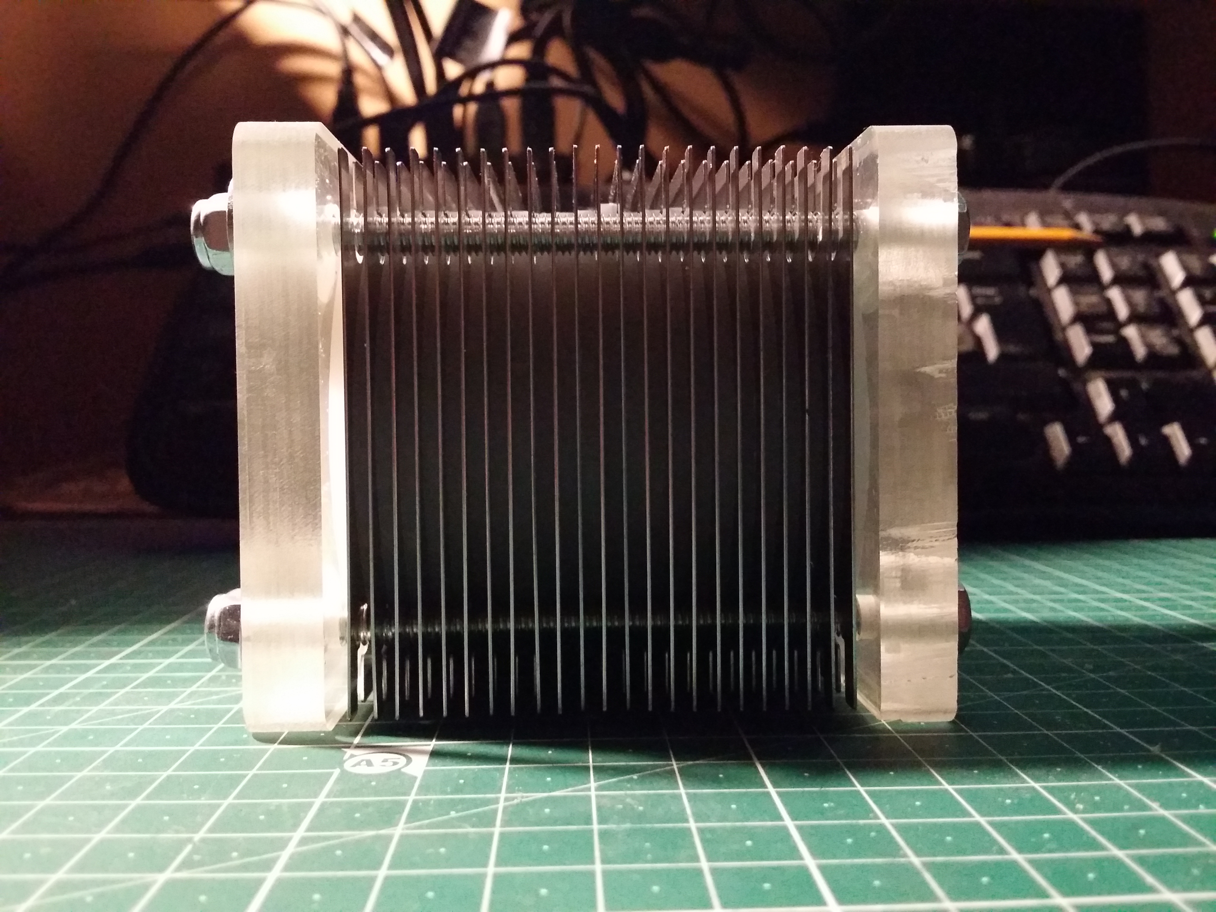

Electrolizer 80x80mm - 001.JPG (9539 просмотров) <a class='original' href='./download/file.php?id=171733&mode=view' target=_blank>Загрузить оригинал (794.33 КБ)</a>
20191107_182631.jpg (9539 просмотров) <a class='original' href='./download/file.php?id=171732&mode=view' target=_blank>Загрузить оригинал (2.83 МБ)</a>
20191107_182551.jpg (9539 просмотров) <a class='original' href='./download/file.php?id=171730&mode=view' target=_blank>Загрузить оригинал (3.22 МБ)</a>
20191107_182618.jpg (9539 просмотров) <a class='original' href='./download/file.php?id=171731&mode=view' target=_blank>Загрузить оригинал (3.18 МБ)</a>
20191023_180412.jpg (9539 просмотров) <a class='original' href='./download/file.php?id=171734&mode=view' target=_blank>Загрузить оригинал (4.51 МБ)</a>
Параллельно всему, пока не подобрал материал для шпинделя станок делает то, для чего он и был собран.
Для всякой мелочевки по "запрещенным" :freak: технологиям.
На данный моммент это мини электризёр для разных экспериментов по добычи газа Брауна в небольших объемах.
Будут проверяться разные схемы подключения и запитки.
Видео пробной-примерочной сборки комплектухи можно глянуть в инстаграме. (видео ускоренное, замыкать ничего не будет - предусмотрена термоусадка на болтах, на данный момент уже разобрал)
Правда угловые штуцера имеют коротковатую резьбу - 4 мм, когда оргстекло 10 мм толщиной. Может придется точить на токарнике замену.
