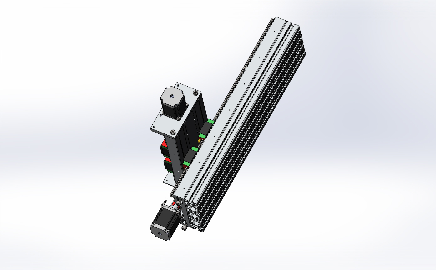

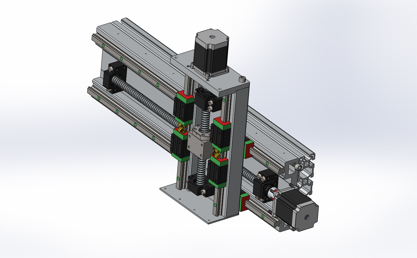

not4u писал(а):Брать каретки с фленцем?
Я чертил под безфланцевые каретки.
Крепление кареток.jpg (4445 просмотров) <a class='original' href='./download/file.php?id=100383&mode=view' target=_blank>Загрузить оригинал (997.13 КБ)</a>
not4u писал(а):как крепить каретки к профилю?
На профиле есть пазы для удобства разметки. Сверлить нужно с тыльной стороны, а потом рассверливать спереди на плоскостях крепления рельс четыре отверстия под головки болтов.
Получится как-то так:
Портал голый.JPG (4445 просмотров) <a class='original' href='./download/file.php?id=100385&mode=view' target=_blank>Загрузить оригинал (220.55 КБ)</a>
Портал голый1.JPG (4445 просмотров) <a class='original' href='./download/file.php?id=100386&mode=view' target=_blank>Загрузить оригинал (305.93 КБ)</a>

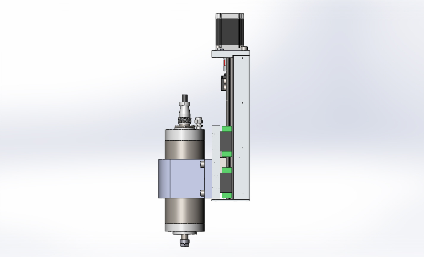

not4u писал(а):А в планах шпиндель на простой плите? Какую толщину выбрать для 2.2квт:?
Надо сначала чертёж посмотреть. Сильно ли ты вниз кронштейн шпинделя опускать будешь?
Я, например, буду собирать станок, где вылета шпинделя вниз вообще нет.
Ось Z голая со шпинделем.JPG (4299 просмотров) <a class='original' href='./download/file.php?id=100456&mode=view' target=_blank>Загрузить оригинал (114.69 КБ)</a>
Плита под крепление кронштейна шпинделя 16 мм. Это толщина, достаточная для монтажа гофрозащиты.
