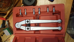

Доброго, Андрей!
В теме про ремонт шпинделей вы упоминали о том, что сделали ключ для откручивания гаек шпинделя.
У меня скоро возникнет потребность откручивать гайки, чую. Шпиндель при серьезных нагрузках начинает "подпевать" подшипниками ..
Пока живой, хочу сделать накидничок.
Подскажите пожалуйста размеры, на каком радиусе делать отверстия под оськи М3 (у меня равно такой же шпиндель что и у вас).
Если с первой гайки я снял 31.7 мм (межосевое расстояние), то до второй гайки не добраться, не сняв первую ..

Я такой купил.
photo_1479059201040.jpg (2893 просмотра) <a class='original' href='./download/file.php?id=98822&mode=view' target=_blank>Загрузить оригинал (3.92 МБ)</a>
Re: Мой второй станочек. Портальник - ФЕНИКС
Удобный в работе? Не соскакивает ?

Udjin писал(а):Доброго, Андрей!
Фрезерюга хороший наборчик предложил, поддерживаю...
Я пока только закисшую пиноль сверлилки откручивал. Но сделан хорошо не гнется. Единственный минус резьба м9 под шпеньки если вдруг свои точить но тоже непроблема.
Где и почем брал?
В конторе которая автоинструментом торгует. Примерно 5тр

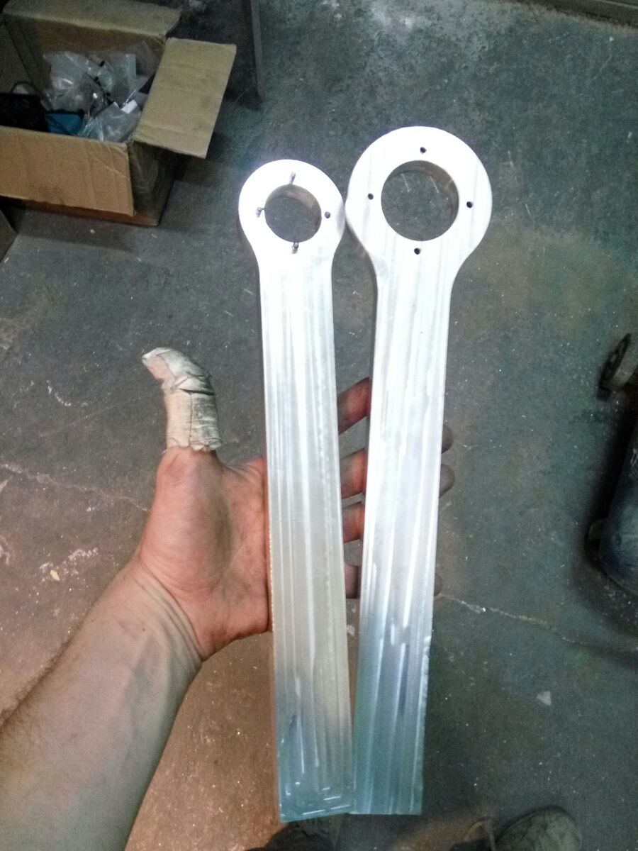

Фигня этот ключик... говорю как только что менявший подши в своем далеко не новом HSD. Надо все 4ре штифта, 2 реально мало будет.
Штифты сюда покупные каленые.

Птица-феникс =), палец что тоже отфрезеровал ?? :)
Птица-феникс =)
Сообщения: 357
Зарегистрирован: 10 июн 2016, 00:42
Репутация: 90
Сообщение Птица-феникс =) »
evgenyjp писал(а): палец что тоже отфрезеровал ??
Печально конечно, но именно что отфрезеровал :cry: соблюдайте технику безопастности! :pssdoff:
