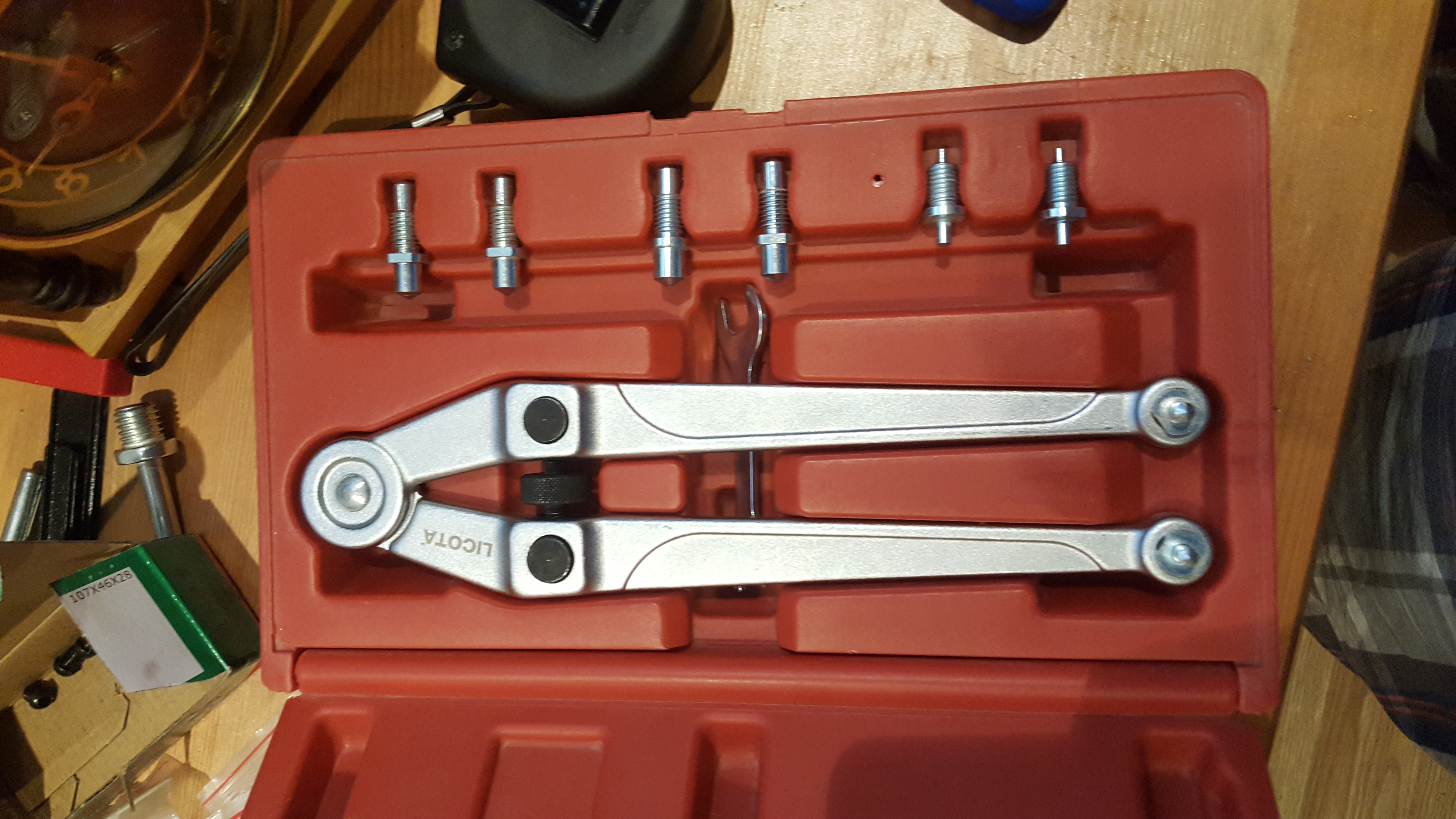

Доброго, Андрей!
В теме про ремонт шпинделей вы упоминали о том, что сделали ключ для откручивания гаек шпинделя.
У меня скоро возникнет потребность откручивать гайки, чую. Шпиндель при серьезных нагрузках начинает "подпевать" подшипниками ..
Пока живой, хочу сделать накидничок.
Подскажите пожалуйста размеры, на каком радиусе делать отверстия под оськи М3 (у меня равно такой же шпиндель что и у вас).
Если с первой гайки я снял 31.7 мм (межосевое расстояние), то до второй гайки не добраться, не сняв первую ..

Re: Мой второй станочек. Портальник - ФЕНИКС
Я такой купил.
photo_1479059201040.jpg (2898 просмотров) <a class='original' href='./download/file.php?id=98822&mode=view' target=_blank>Загрузить оригинал (3.92 МБ)</a>
Удобный в работе? Не соскакивает ?

Я пока только закисшую пиноль сверлилки откручивал. Но сделан хорошо не гнется. Единственный минус резьба м9 под шпеньки если вдруг свои точить но тоже непроблема.
Где и почем брал?
В конторе которая автоинструментом торгует. Примерно 5тр

Фигня этот ключик... говорю как только что менявший подши в своем далеко не новом HSD. Надо все 4ре штифта, 2 реально мало будет.
Штифты сюда покупные каленые.
