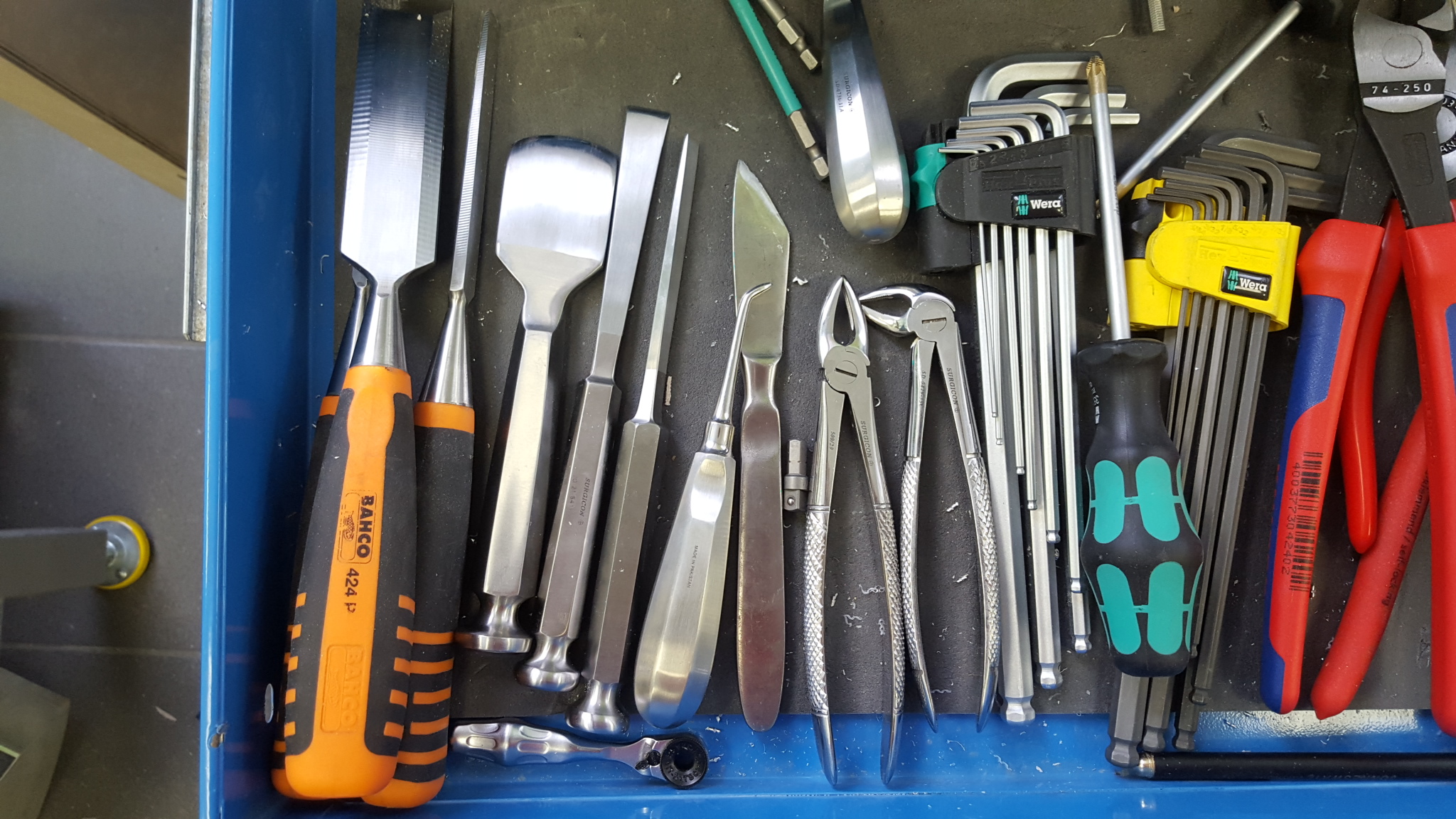

Ненадо никакой алюминиевой обычная финишная держит зверски. Массивные детали отшибаю стамесками а легкие грею феном и отрываю.

frezeryga писал(а):Ненадо никакой алюминиевой обычная финишная держит зверски.
А можно лучше фото средства :) ? Она в каком виде-то продается ?
Думал тут взять у рекламщиков клей временной фиксации, но сомненья мучают.
Re: фрезер по металлу
Любая финишная двухкомпонентная автомобильная шпакля. Продается в автозапчастях.

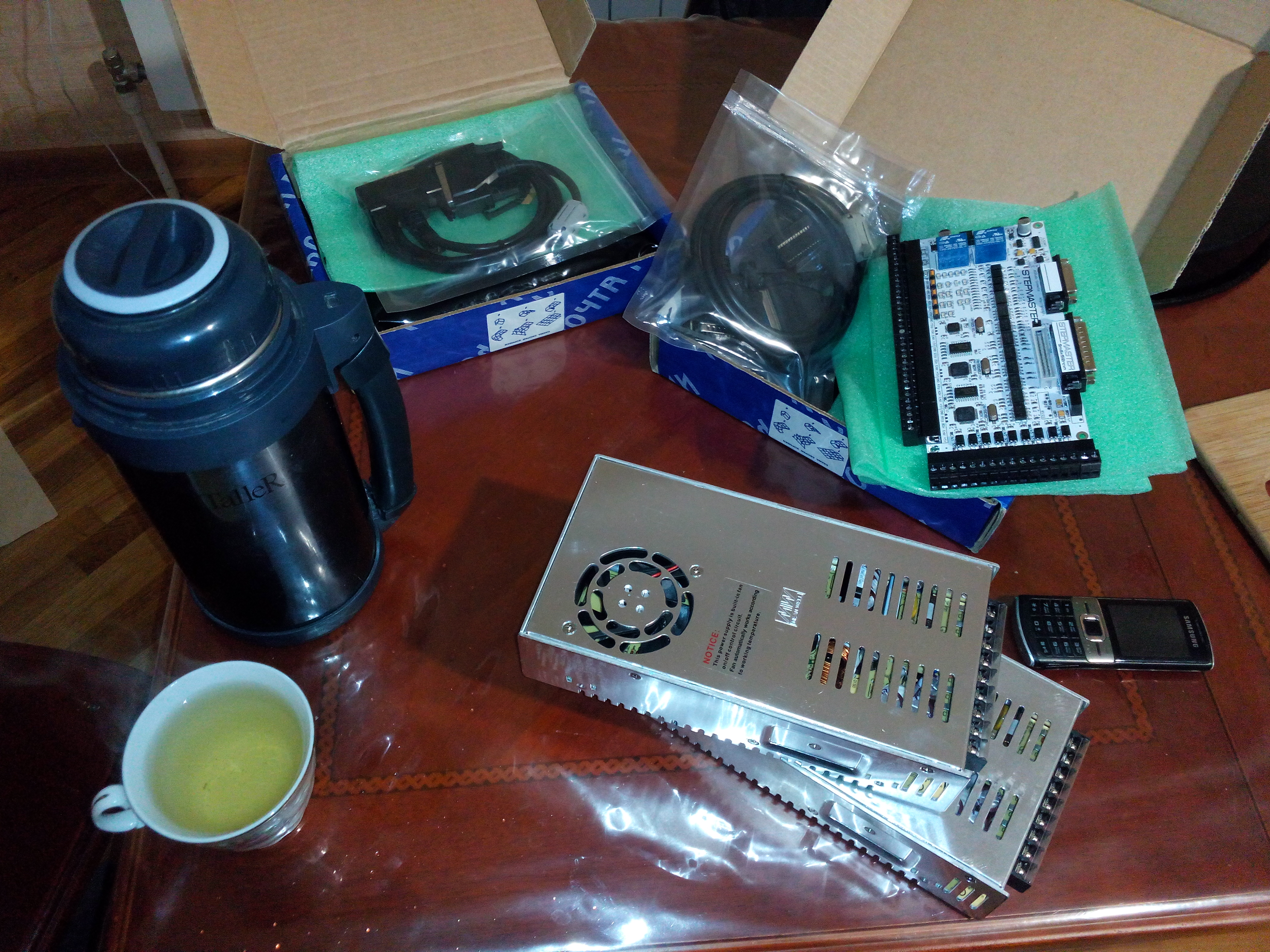

Спасибо Aster за блоки, спасибо Михаилу Юрову за платы степ. Упакованно отлично. Все в целости и сохранности.
Только сегодня получилось пошупать.

Силвер писал(а):Спасибо Aster за блоки, спасибо Михаилу Юрову за платы степ. Упакованно отлично. Все в целости и сохранности.
Это интерфейсная плата Stepmaster?
http://stepm.ru/
А почему белая, это новая ревизия?

Степ мастер на пять осей, белая обновленная партия автора Юрова М.
http://www.cnc-club.ru/forum/viewtopic. ... 80#p231163
По словам следующие партии будут другого цвета. По крайней мере я так понял в беседе с ним.
В работе не знаю как будет, но выглядит очень аккуратно! Его мастерство, заслуживает уважения! :good:
В работе пока отлично имею такую же плату эксплуатируется в условиях производства по 4-12 часов в день.
