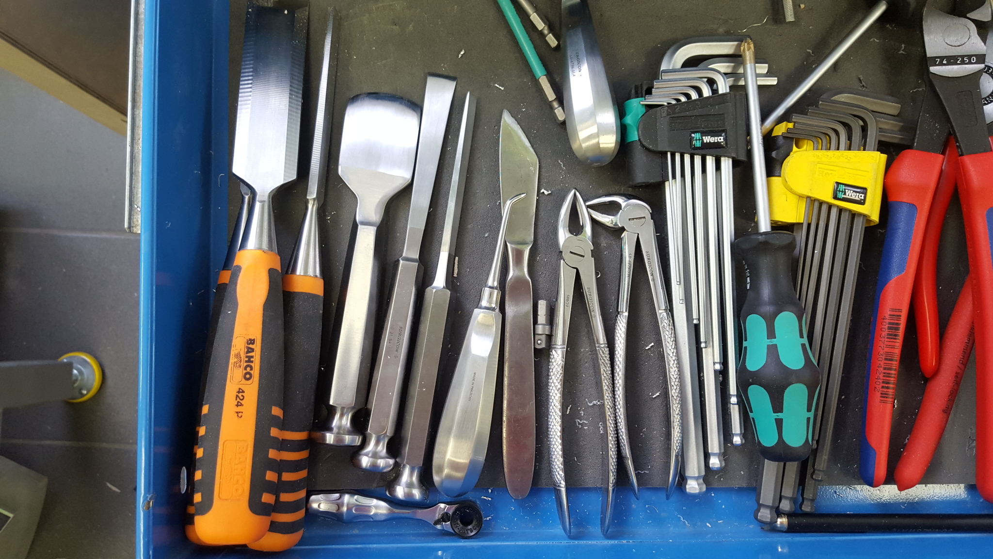

Ненадо никакой алюминиевой обычная финишная держит зверски. Массивные детали отшибаю стамесками а легкие грею феном и отрываю.
20151215_132510.jpg (3662 просмотра) <a class='original' href='./download/file.php?id=66170&mode=view' target=_blank>Загрузить оригинал (917.16 КБ)</a>

frezeryga писал(а):Ненадо никакой алюминиевой обычная финишная держит зверски.
А можно лучше фото средства :) ? Она в каком виде-то продается ?
Думал тут взять у рекламщиков клей временной фиксации, но сомненья мучают.
Re: фрезер по металлу
Любая финишная двухкомпонентная автомобильная шпакля. Продается в автозапчастях.
