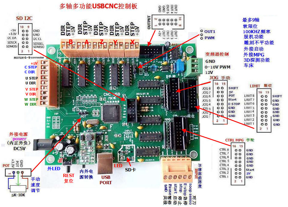

Приехал контроллер МК2
标识.jpg (2416 просмотров) <a class='original' href='./download/file.php?id=77986&mode=view' target=_blank>Загрузить оригинал (174.15 КБ)</a>
что я могу сказать... пропаивать почти весь нужно :hehehe: вообщем прежде чем ставить на станок приведи в порядок устройство... да при включении работает но как поведёт себя на станке непонятно :)
В электрике как и в электронике есть только два вида неисправности - нет контакта где он должен быть и есть контакт где его не должно быть а остальное от лукавого
Re: Управление контроллером MK1 и MK2 (planet-cnc)
Lordswars писал(а):Приехал контроллер МК2

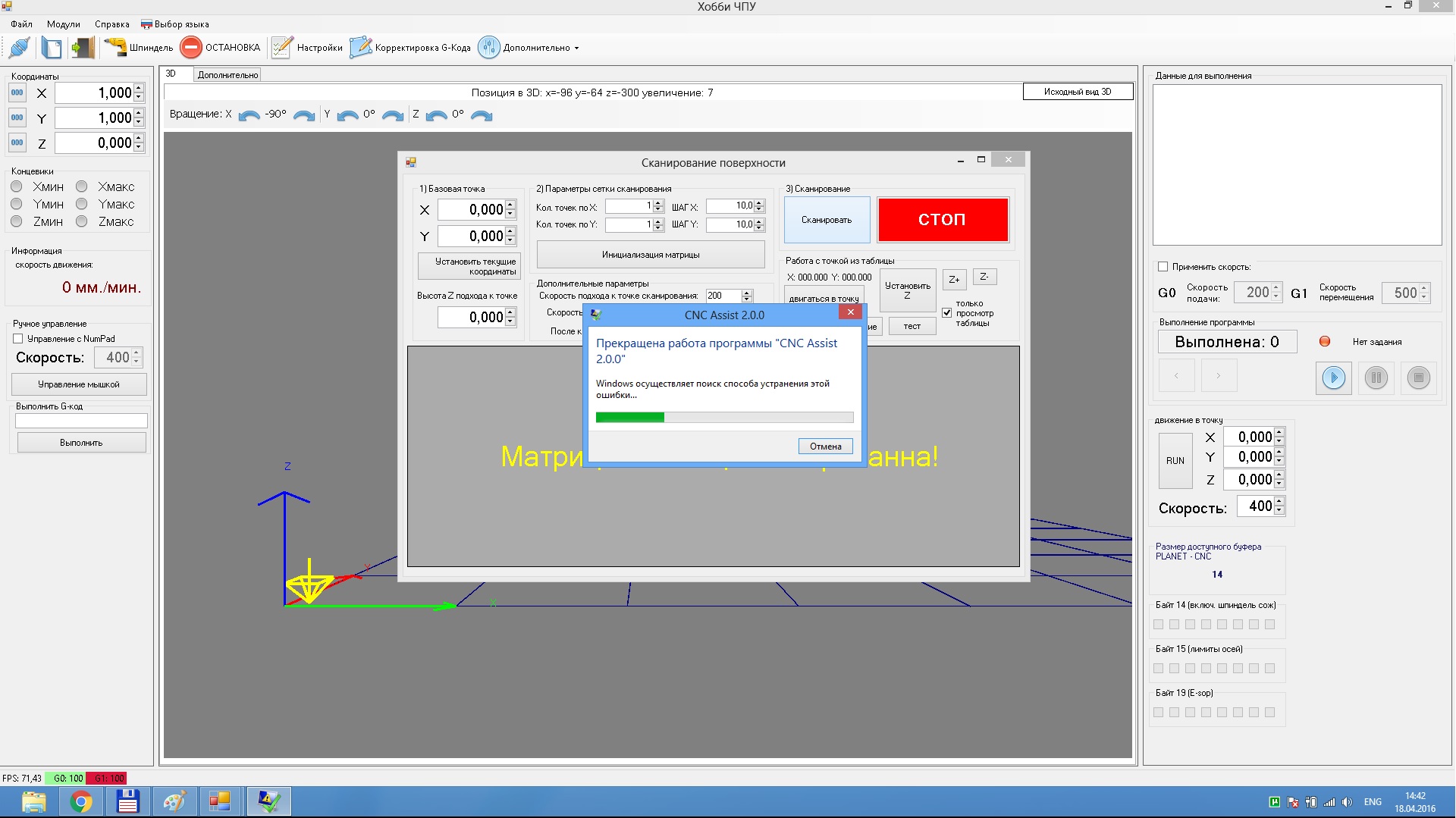

selenur писал(а):Обновил файлы на гитхабе, начал писать доступные g-коды которые обрабатывает программа...
Баг репорт по обновлению 17.04.16. При парсинге G-кода логотипа cnc-club происходит вылет программы , но g-код квадрата нормально парсится и выполняется.
bug_report_1.jpg (2369 просмотров) <a class='original' href='./download/file.php?id=77992&mode=view' target=_blank>Загрузить оригинал (269.76 КБ)</a>
Не работает сканирование поверхности, после формирования матрицы и нажатия на кнопку сканирование ничего не происходит. И так же по сканированию, когда не задать матрицу и нажать сканирование происходит вылет.
Win 8, Mk1.
bug_report_2.jpg (2369 просмотров) <a class='original' href='./download/file.php?id=77993&mode=view' target=_blank>Загрузить оригинал (322.4 КБ)</a>
Хотел бы еще выразить огромный респект за разработку данного софта)
Сканирование поверхности пока не работает :-( т.к. я сейчас переписываю ядро программы, что-бы любые действия с контроллером проходили только через использование G-кода, некоторое количество постов выше я выкладывал старую версию, там сканирование работало.
Если не затруднит, выложи сюда g-код на котором у тебя программа упала.
А я в модуль парсинга G-кода, сегодня добавлю отлов ошибки, что-бы исправить :-)

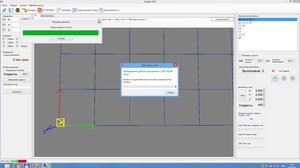

Сообщение Roq »
Упала на 3 файлах из 4, это один из них: https://dl.dropboxusercontent.com/u/455 ... %20logo.nc.
Ошибку нашел, исправил, на гитхабе обновил :-)

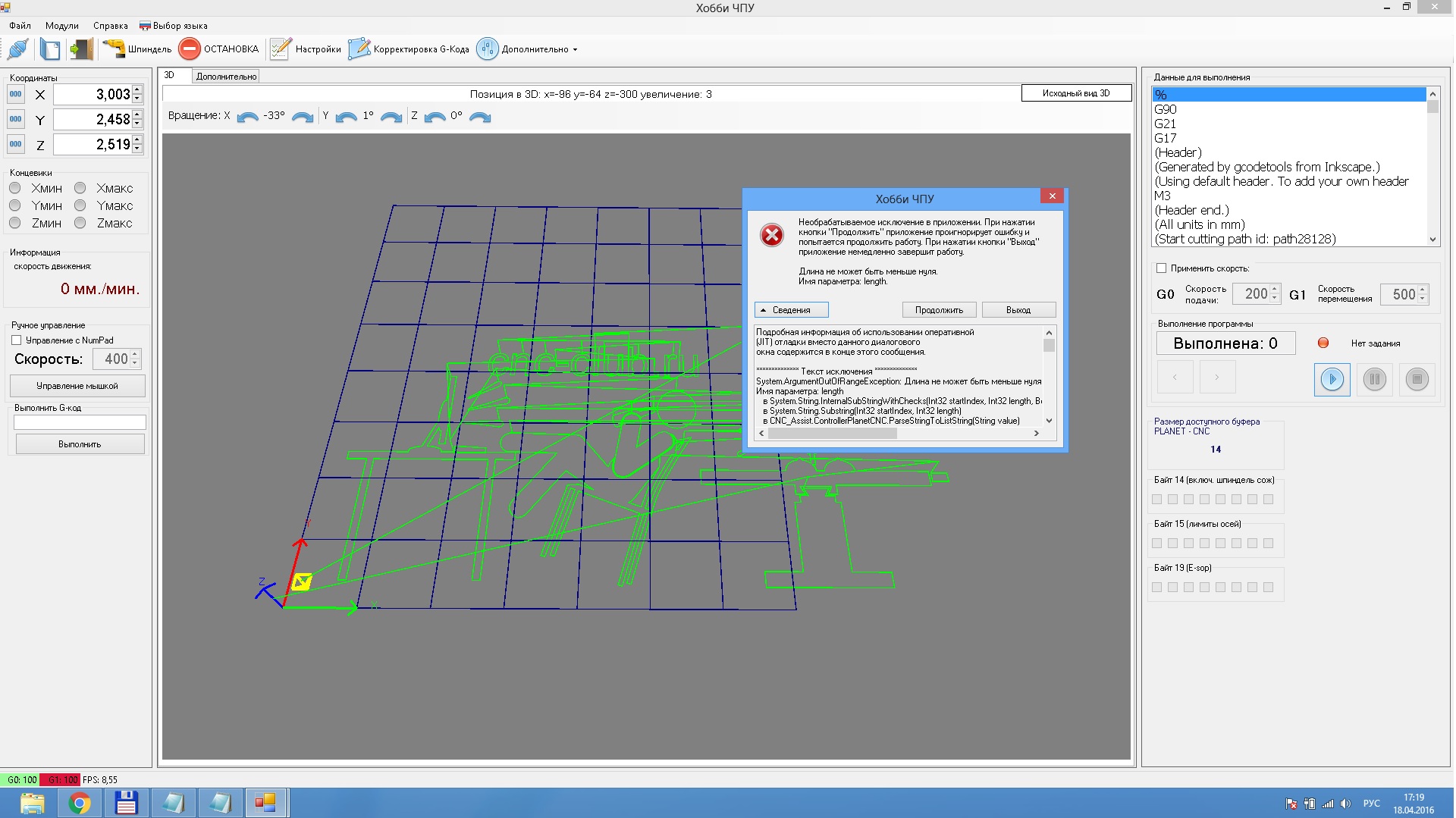

selenur писал(а):Ошибку нашел, исправил, на гитхабе обновил :-)
Ну да теперь он загружается, только вот не выполняется :hehehe: Или это я что не то сделал :thinking:
Вечером как дорвусь до компьютера, посмотрю что за ошибка.
