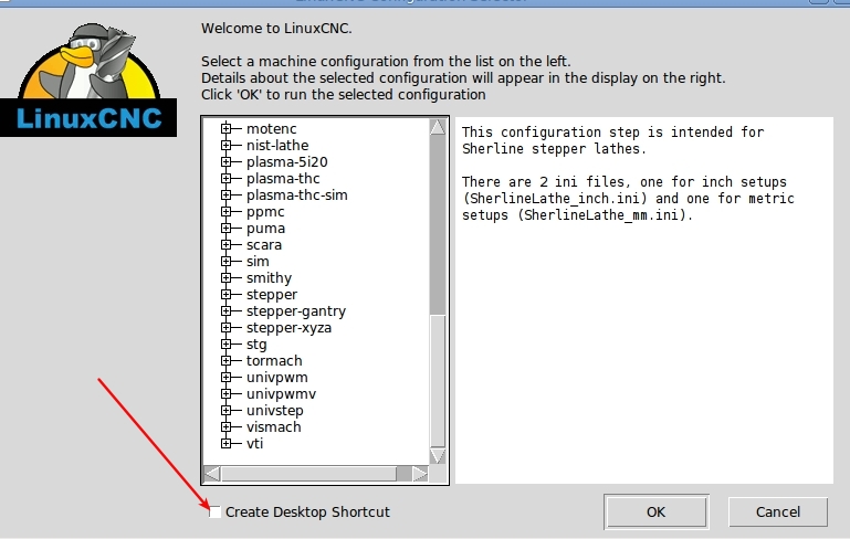

и еще как сделать новый ярлык , что бы не запускать из терминала?
Сообщения: 8167
Репутация: 1589
Re: Агрегатный станок
Сообщение nkp »
ЗАВ писал(а):и еще как сделать новый ярлык , что бы не запускать из терминала?
наверно обычным способом
Выделение(014).jpg (1418 просмотров) <a class='original' href='./download/file.php?id=11216&mode=view' target=_blank>Загрузить оригинал (149.74 КБ)</a>

с этим ясно, спасибо, а как с позиционированием- варианты , кроме останова , есть?
