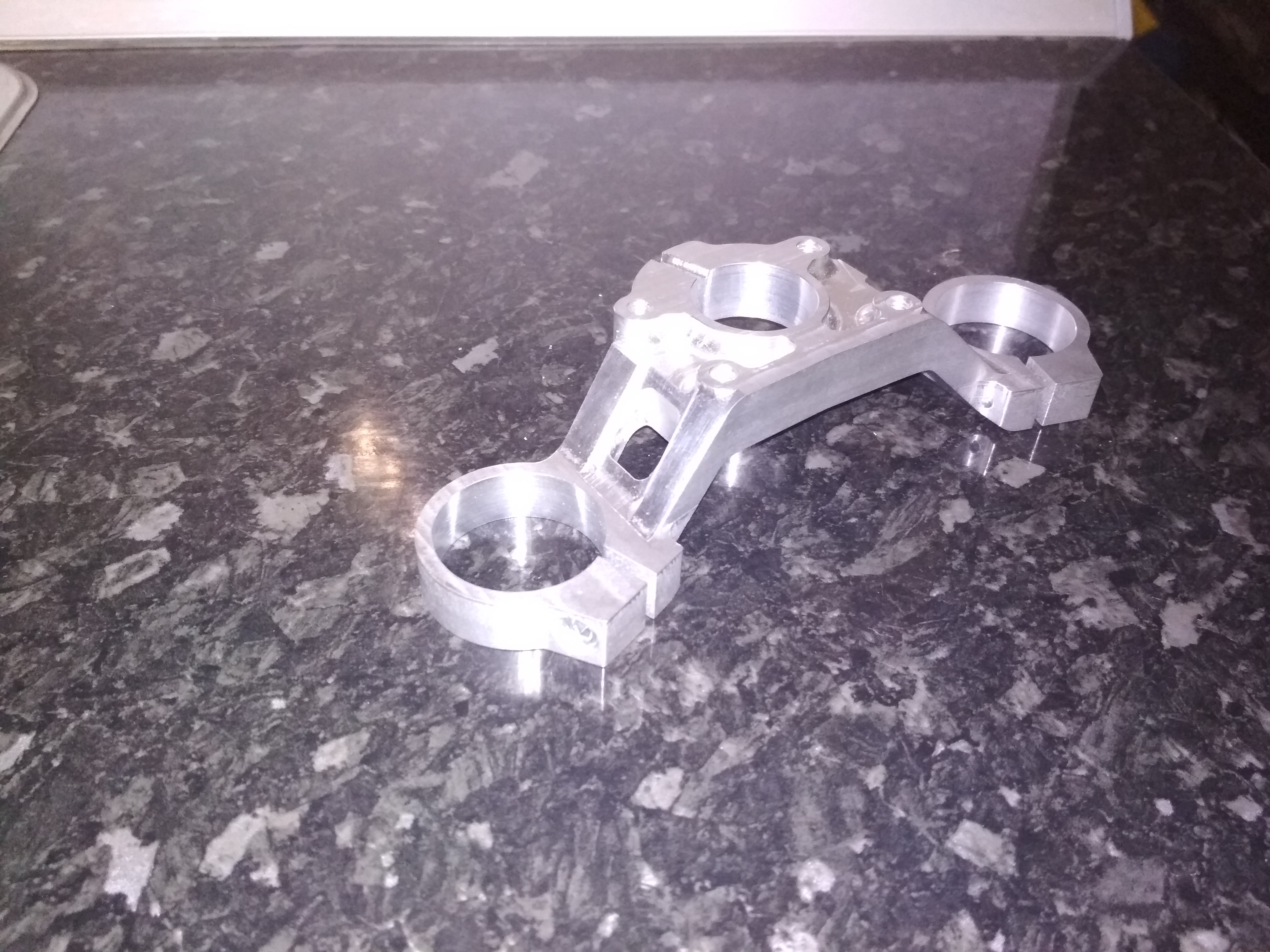

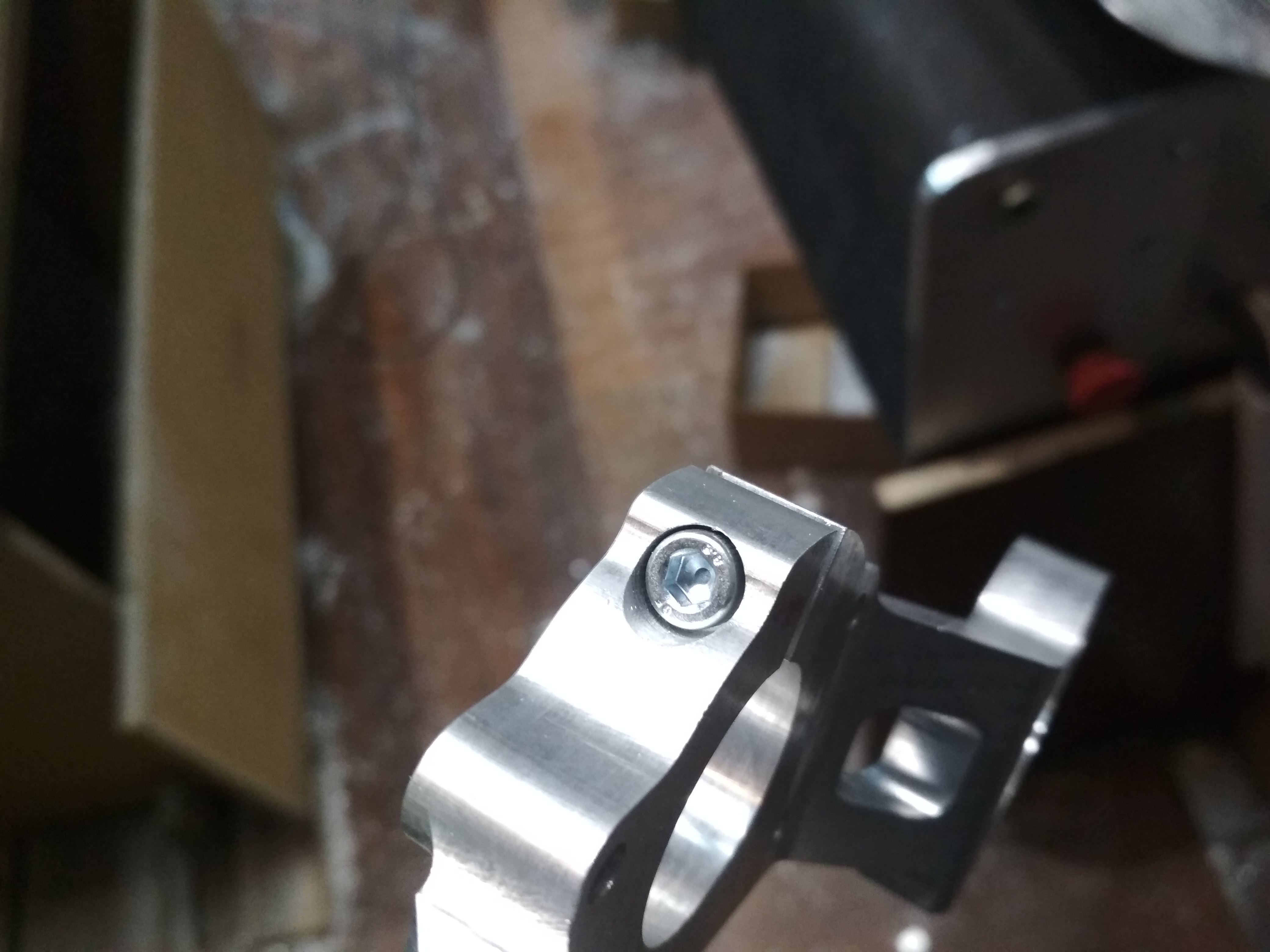

Всех с новым годом. Выкладываю обещанное видео, с крроной для вилки.
https://youtu.be/exRNzQCJrcQ
Ну и немного об анализе результатов.
Удалось настроить центроискатель и каким то чудом попасть на второй стороне без лесенки вообще . Ну не во всех местах правда, так как деталь доделывалась в несколько этапов, но все равно лесенка почти незаметна. Посмотрим как дела пойдут дальше .

все вроде хорошо очень, только что за пила в самом начале? пальчиковой гораздо продуктивнее ободрал бы
ridirt
Сообщения: 654
Репутация: 277
Откуда: Спб
Re: Тяжелый станок из блоков люмишки и полимергранита 600*60
Сообщение ridirt »
Smlua писал(а):только что за пила в самом начале? пальчиковой гораздо продуктивнее ободрал бы
Это т образная фреза для боковых прорезей, согласен что для данного использования конечно не применимо, но это самая продуктивная фреза когда надо быстро содрать огромное количество материала .

magnetic писал(а):3 дня ушло на фрезеровку или это с подготовкой уп?
В чем уп делали?
В мастеркаме. С уп больше, там еще матрицу отверстий с образца пришлось центроискателем снимать, делать модель, утверждать , искать металл, так как не было у меня 40 мм д16т, и тот кусок что нашли еще нужно было превратить в заготовку, которая планировалась изначально. Плюс пришлось параллельно дорабатывать станок и доделывать там мелкие недочеты, а так на саму фрезеровку ушло три дня , но не полных дня а по настроению и свободному времени, можно было б и за один день сделать если сидеть весь день у станка
