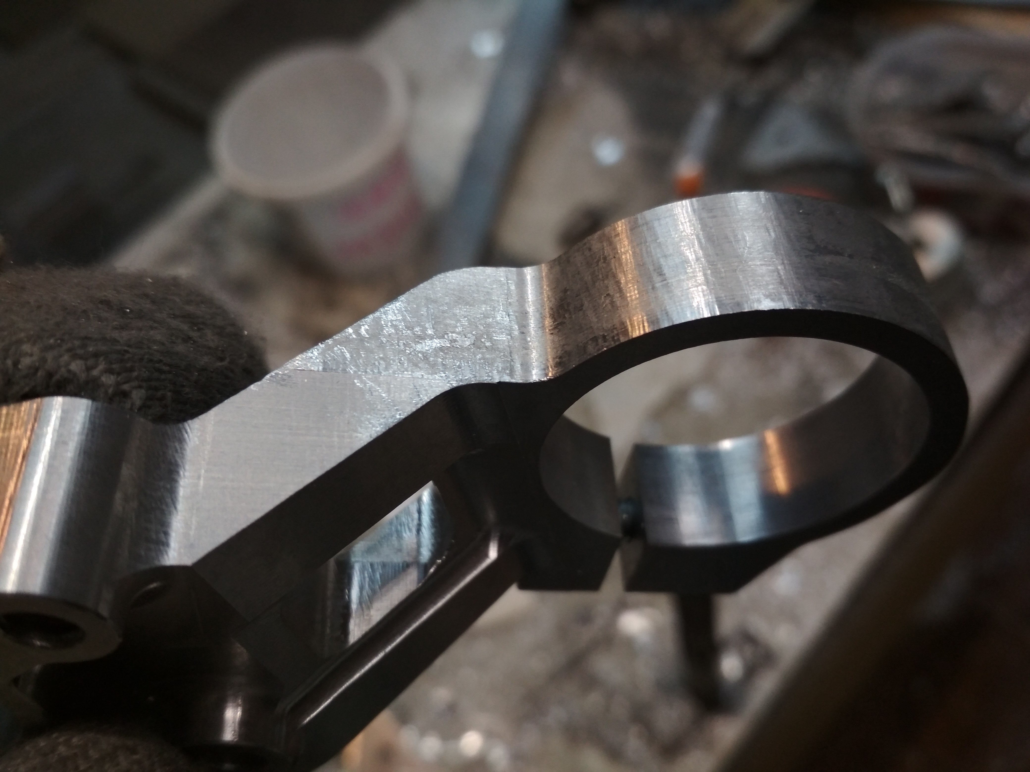

Разница конечно ощутимая, деталь одна и та же но сделана на разных станках, наконец то моя мечта свершилась и я получил что хотел, теперь буду его обвязывать всякими наворотами и прочей автоматикой, продолжать плясать с бубном вокруг скриптов и может еще подумаю как еще больше жесткости ему добавить.

Кино с обработкой как раз пишется завтра ночью еще буду записывать материал, потом сложу все на телефоне. Взял специально сложную детальку на изготовление, думаю можно отснять красивый материал)
Но если честно то пока не все так радужно оказалось по части работы на станке, уже четвертая аварийная остановка , то залипание фрезы (на старом продолжало грызть пока не лопнет) то провод зацепило то вообще непонятно что, с софт лимитами пока разобрался(на старом в силу большого рабочего поля не нужны были) Даже защита датчика высоты уже пригодилась пару раз. На всех осях стоят тройные защиты на концах что уж говорить, (софтлимит, естоп, отключение контактора питания как последний рубеж) порой непонятно откуда аварийный сигнал пришел))) Плюс как оказалось еще трет центроискатель об кожух когда выежжает и из за этого его было не отьюстировать и координаты уходили так как постепенно стиралось в этом месте, с запуском конечно поспешил опять, сыроват, но горят заказы, придется доделывать все на бегу.

Всех с новым годом. Выкладываю обещанное видео, с крроной для вилки.
https://youtu.be/exRNzQCJrcQ
Ну и немного об анализе результатов.
Удалось настроить центроискатель и каким то чудом попасть на второй стороне без лесенки вообще . Ну не во всех местах правда, так как деталь доделывалась в несколько этапов, но все равно лесенка почти незаметна. Посмотрим как дела пойдут дальше .

все вроде хорошо очень, только что за пила в самом начале? пальчиковой гораздо продуктивнее ободрал бы
ridirt
Сообщения: 654
Репутация: 277
Откуда: Спб
Re: Тяжелый станок из блоков люмишки и полимергранита 600*60
Сообщение ridirt »
Smlua писал(а):только что за пила в самом начале? пальчиковой гораздо продуктивнее ободрал бы
Это т образная фреза для боковых прорезей, согласен что для данного использования конечно не применимо, но это самая продуктивная фреза когда надо быстро содрать огромное количество материала .

Я бы взял 8-10мм пальчик. у меня шпиндель слабее, даже при этом позволяет очень весело обжирать металл. Тем более что заготовка доаольно жестко закреплена. Я когда скотчем клею - тогда стесняюсь немного в режимах, а в тисках или прихватами - вообще без проблем.
