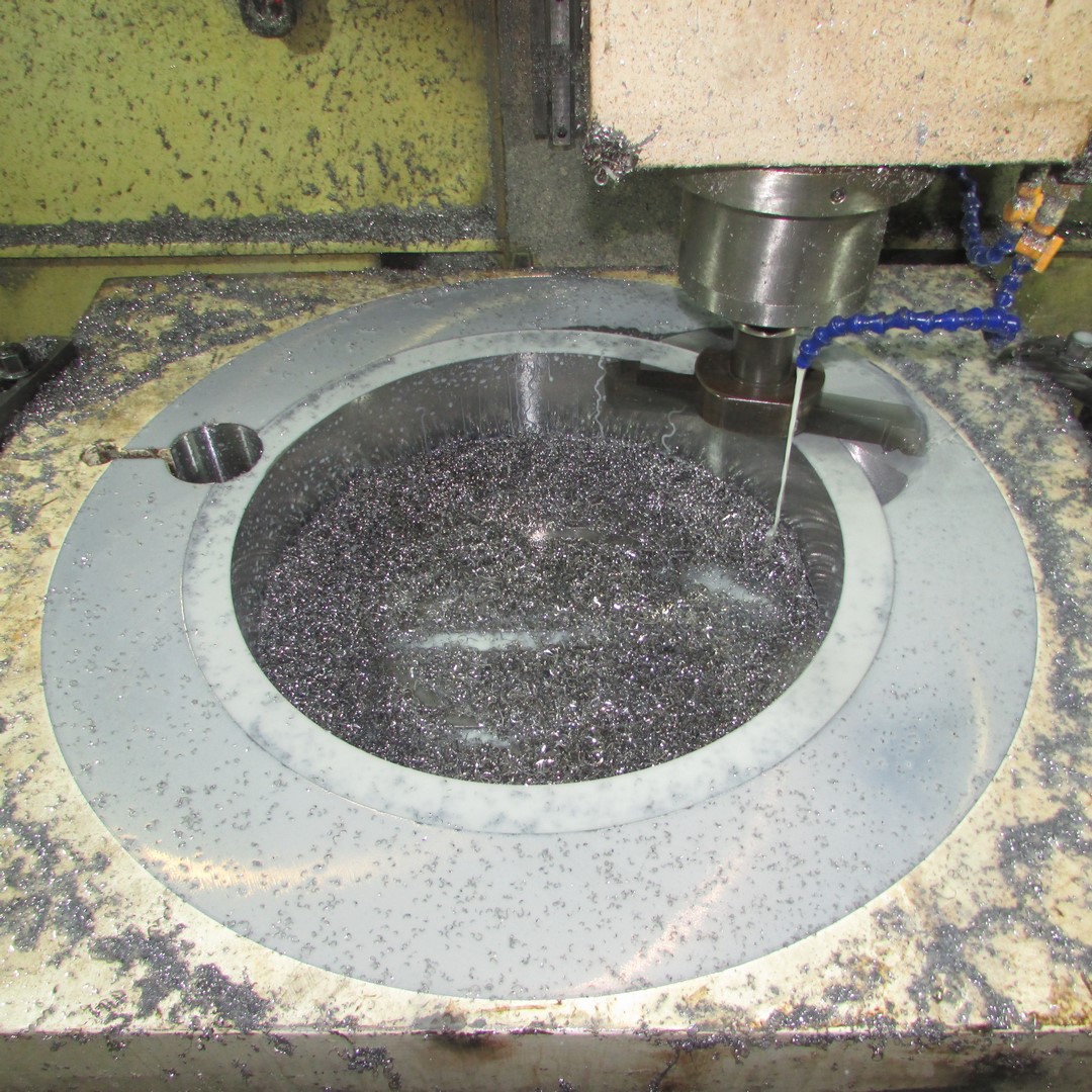

Добавлено: 03 янв 2021, 19:00
Обработка плиты 900х800х100. Больше хода оси Y.
Летучка ф300мм.
