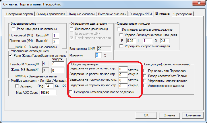

Дрюня писал(а):и запуск исполнения программы задерживается на время разгона шпинделя.
правильно М03 запуск шпинделя, а в Маче прописан у тебя разгон. Так и должЁн работать ;)

Re: SolidCAM
Дрюня писал(а):а у SolidCam М03 в коде не было и Mach3 не ждал пока шпиндель раскрутится. Выше по теме мне aftaev это подсказал...
Можно прописать задержку и в постпроцессоре, но правильнее это сделать в Маче.
123.png (5315 просмотров) <a class='original' href='./download/file.php?id=31998&mode=view' target=_blank>Загрузить оригинал (39.75 КБ)</a>
Тогда Мач когда натыкается на М03 ждет заданное время указанное в параметрах и после паузы дальше выполняет Gcode

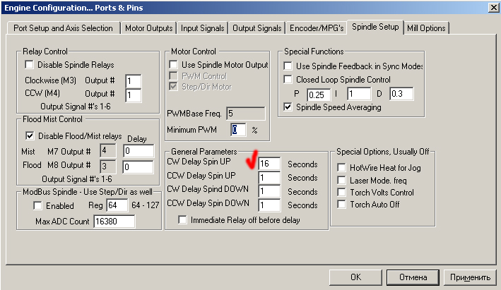

Дрюня
Сообщения: 1986
Репутация: 1504
Откуда: Днепр
Re: SolidCAM
Сообщение Дрюня »
У меня прописано
разгон.jpg (5308 просмотров) <a class='original' href='./download/file.php?id=32005&mode=view' target=_blank>Загрузить оригинал (201.92 КБ)</a>
Просто раньше SolidCam М03 не выдавал, теперь выдаёт Re: SolidCAM #645
Re: SolidCAM
Дрюня писал(а):У меня прописано
По М03 будет разгон 16сек
по М04 будет 1 сек
Дрюня
Сообщения: 1986
Репутация: 1504
Откуда: Днепр
Re: SolidCAM
Сообщение Дрюня »
Я понял, можно было просто в графу CCW Delay Spin Up вписать необходимую задержку :thinking: :hehehe:
Хотя, пусть будет как уже сделал, так как пользуюсь и ArtCam и SolidCam - пусть они обе запускают шпиндель командой М03 - вращение по часовой. А то вдруг сделаю когда нибудь полное управление частотником с компа и забуду, что шпиндель запускается против часовой М04.
