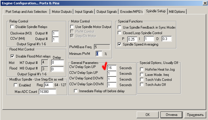

aftaev писал(а): SolidCam выдает M8
N15 T1 M6 D1 H1
N20 S18000 M4
N25 M8
АртКам выдает как M03
Либо править Gcode либо постпроцессор ;)
В файле Mach3.gpp
@start_tool
if only_xyz eq false
if tool_direction eq CW then
mcode = 4
else ; CCW
mcode = 3
endif
call @gen_nb
{'S'spin:integer_def_f, ' M'mcode}
call @gen_nb
{'M8'}
endif
endp
M8 заменил на M03 - теперь в коде идёт нужная мне команда
O5000 (КРЕПЛЕНИЕ ТРУБКИ СОЖ)
G51 X1Y1
N5 G0 Z10 (Retour aux origines machine)
N10 (Номер инструмента 1 - Диаметр фрезы 3.15 D1 H1)
N15 T1 M6 D1 H1
N20 S18000 M4
N25 M03
N30 (F-contour4)...
и запуск исполнения программы задерживается на время разгона шпинделя.
Извиняюсь за свою неграмотность, но это и есть правка постпроцессора :thinking: ?
Отредактировал сообщение, так как решение моей проблемки в нём было не совсем правильным.
Нужно было всего навсего поменять местами цифры 3 и 4 в постпроцессоре и не трогать команду М8.

Re: SolidCAM
Типа того
Тока мне кажется зря ты заменил м8 на м3
Надо было заменить м4 на м3
М8 это команда на включение сож
Re: SolidCAM
Дрюня писал(а):и запуск исполнения программы задерживается на время разгона шпинделя.
правильно М03 запуск шпинделя, а в Маче прописан у тебя разгон. Так и должЁн работать ;)

nik1 писал(а):Типа того
Сейчас поправлю, а то задержка срабатывает нужная = 20 секунд, но осталась такая ерунда - включает шпиндель, сразу же отключает, опять включает и потом уже ждёт 20 секунд.

По задержке помогла замена на М03. У меня простая электроника, частотник просто включается релюшкой на плате, задержка по времени на разгон прописана в Mach3. ArtCam в своём коде запускает шпиндель кодом M033 и всё работает, а у SolidCam М03 в коде не было и Mach3 не ждал пока шпиндель раскрутится. Выше по теме мне aftaev это подсказал... :beer_blow:

Дрюня писал(а):а у SolidCam М03 в коде не было и Mach3 не ждал пока шпиндель раскрутится. Выше по теме мне aftaev это подсказал...
Можно прописать задержку и в постпроцессоре, но правильнее это сделать в Маче.
123.png (5150 просмотров) <a class='original' href='./download/file.php?id=31998&sid=a8f95554f80031f82850caa1c2dbe982&mode=view' target=_blank>Загрузить оригинал (39.75 КБ)</a>
Тогда Мач когда натыкается на М03 ждет заданное время указанное в параметрах и после паузы дальше выполняет Gcode

У меня прописано
разгон.jpg (5143 просмотра) <a class='original' href='./download/file.php?id=32005&sid=a8f95554f80031f82850caa1c2dbe982&mode=view' target=_blank>Загрузить оригинал (201.92 КБ)</a>
Просто раньше SolidCam М03 не выдавал, теперь выдаёт Re: SolidCAM #645
Re: SolidCAM
Дрюня писал(а):У меня прописано
По М03 будет разгон 16сек
по М04 будет 1 сек

Я понял, можно было просто в графу CCW Delay Spin Up вписать необходимую задержку :thinking: :hehehe:
Хотя, пусть будет как уже сделал, так как пользуюсь и ArtCam и SolidCam - пусть они обе запускают шпиндель командой М03 - вращение по часовой. А то вдруг сделаю когда нибудь полное управление частотником с компа и забуду, что шпиндель запускается против часовой М04.
