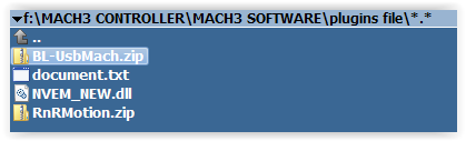

Всем привет! Наверное правильно выбрал тему для вопроса. Недавно приехала такая платка из далекого China
. Драйвера ТВ6600. В МАСН3 настроил, покрутил осью Х. В CNC USB Controller (от cnc-planet) не могу подключиться к плате, программа в упор её не видит. Посмотрел настройки программы, особых, кроме как USB и Автомат в направлении определения платы нет.... Подскажите, как правильно это хозяйство настроить? Драйвера вроде бы встали, в устройствах W7 видит платку как HID-совместимое устройство и USB-устройство ввода, вроде всё правильно.

Tango42, плагинчик закидывали в папку с мачем? (должен идти в комплекте).

При установке мача закидывал RnRMotion.dll Из того что китаенок прислал - на скринах..... С MACH3 проблем то как раз нет.... Вопрос про программу CNC USB Controller. Драйвер установил, всё прошло без проблем, запускаю CNCUSBC....все кнопки серые, в настройках USB и Автомат. Может MACH мешает?slooter писал(а):Tango42, плагинчик закидывали в папку с мачем? (должен идти в комплекте).

Lapart
- Новичок
- Сообщения: 22
- Зарегистрирован: 05 окт 2017, 17:12
- Репутация: 6
- Настоящее имя: Андрей
- Контактная информация:
Re: USB Motion Card STB4100
Mach не мешает, он работает. Продавец написал, что плата рассчитана на работу только с Mach3. Даже тут не всё гладко было, но работает вполне сносно. Потом подтянулся Drufel, тоже работает, хотя до сносной работы и до Mach3 ему далеко. Совсем недавно в Drufel появилась поддержка подчиненных осей, несколько других специфичных плат тоже им поддерживаются.Tango42 писал(а): Может MACH мешает?
Но CNC USB и не должен был работать с этой платой. Если удастся "завести" этот дуэт, будет интересно и полезно. Я у этого же продавца позарился на STB5100, пятиосевую, но у неё и с обещанным Mach3 всё более, чем плохо. Может через пару лет (как с STB4100) появится годная dll-ка и станет работать, но увы, пока придется работать на STB4100 и Mach3.

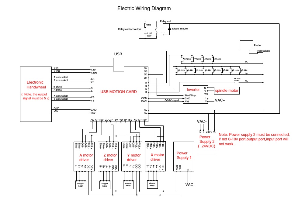

Здравствуйте, уважаемые форумчане!
Ранее никогда не писал тут сообщения, но изучил всю ветку обсуждения платы USB Motion Card STB4100, и решения своей проблемы не нашел.
У меня проблема следующего характера. На осях X и Z драйвера DM556D и они работают. Движение шаговиков есть (пока правда не проверял насколько точно, но не суть).
Что касается оси Y то вот тут беда:
Стоит драйвер DM860D, и работать он не хочет ни в какую. Только зеленый светодиод горит.

- Rom327
- Почётный участник
- Сообщения: 2760
- Зарегистрирован: 03 апр 2015, 13:23
- Репутация: 437
- Настоящее имя: Роман
- Откуда: Подольск
Если драйвер DM860D+ШД подключить (dir/step) вместо одного из работающих драйверов DM556D+ШД есть изменения?

drey82
- Мастер
- Сообщения: 611
- Зарегистрирован: 24 авг 2014, 10:29
- Репутация: 82
- Настоящее имя: Drey
- Откуда: Воронеж
А ты как подключаешь драйвера Тимур, схемку бы, просто обычно общий минус используют, но бывают драйвера, которым нужен общий плюс

timruz
- Новичок
- Сообщения: 5
- Зарегистрирован: 14 авг 2019, 14:25
- Репутация: 0
- Настоящее имя: Тимур
- Откуда: Санкт-Петербург
Подключил по схеме которая была в документации к STB4100.drey82 писал(а):А ты как подключаешь драйвера Тимур, схемку бы, просто обычно общий минус используют, но бывают драйвера, которым нужен общий плюс
Тут как раз общий плюс на PUL и DIR

- Rom327
- Почётный участник
- Сообщения: 2760
- Репутация: 437
- Откуда: Подольск
То есть,timruz писал(а):Провода выходящие из ШД спаривал между собой и прокручивал вал, чтобы найти A и В обмотки.Rom327 писал(а):Значит контроллер работает. ШД правильно подключен?
Думаю, ШД верно подключен.
схема CTB4100 + драйвер DM556D + ШД1 на осях X, Y, Z работает.
схема CTB4100 + драйвер DM860D + ШД1 на осях X, Y, Z не работает.
Важно при проверке использовать один и тот же мотор.
Видимо драйвер DM860D мертвый..

- Provodnik
- Опытный
- Сообщения: 142
- Зарегистрирован: 11 мар 2018, 17:40
- Репутация: 13
У меня 860 и все работает.timruz писал(а): Стоит драйвер DM860D, и работать он не хочет ни в какую.
Подключен по схеме с общим плюсом. Она здесь есть в начале темы.
Поверьте порты в Mach на оси Y.
Подключите другой драйвер на Y.
Пропустил сообщение выше.
Не понял.
Вот этот вариант пробовали:
Если не работает, похоже драйвер сдох
timruz
- Новичок
- Сообщения: 5
- Репутация: 0
Provodnik писал(а):Если не работает, похоже драйвер сдох
Товарищи, вы правы...Rom327 писал(а):Видимо драйвер DM860D мертвый..
До последнего в это не верил, думал, моя рукожопость всему виной.
Драйвера новые брал где-то полгода назад и не проверил их работу сразу.
Будет мне уроком
