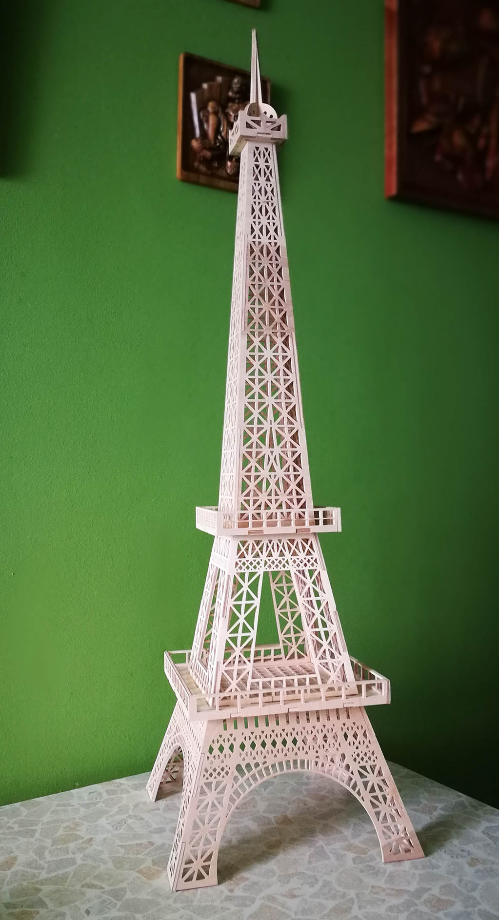

Чуть побаловался с фанерой. Фреза кукуруза 1,5мм, фанера 4мм, высота 840мм.

Красота! Фотки бы составных элементов покрупнее...

Umnik писал(а):Красота! Фотки бы составных элементов покрупнее...
А что на них смотреть. Фанера. И далеко не 1 класса. Шип паз плотные. При большем увеличении можно увидеть всю корявость и махру фанеры, хотя в общем смотрится не плохо. Делать было нечего вот и вырезал. Повторять не стану. Возни много.

shalek писал(а):Фреза кукуруза 1,5мм, фанера 4мм
я единичкой резал, намного лучше элементы прорабатываются
Углы внутренние лучше. Только и всего. Пол миллиметра на дереве ни о чем.

А где брали чертеж для резки если не секрет?

nevkon писал(а):А где брали чертеж для резки если не секрет?
Не секрет. В интернете. В файле под 3мм фанеру. Масштабировал под 4мм.

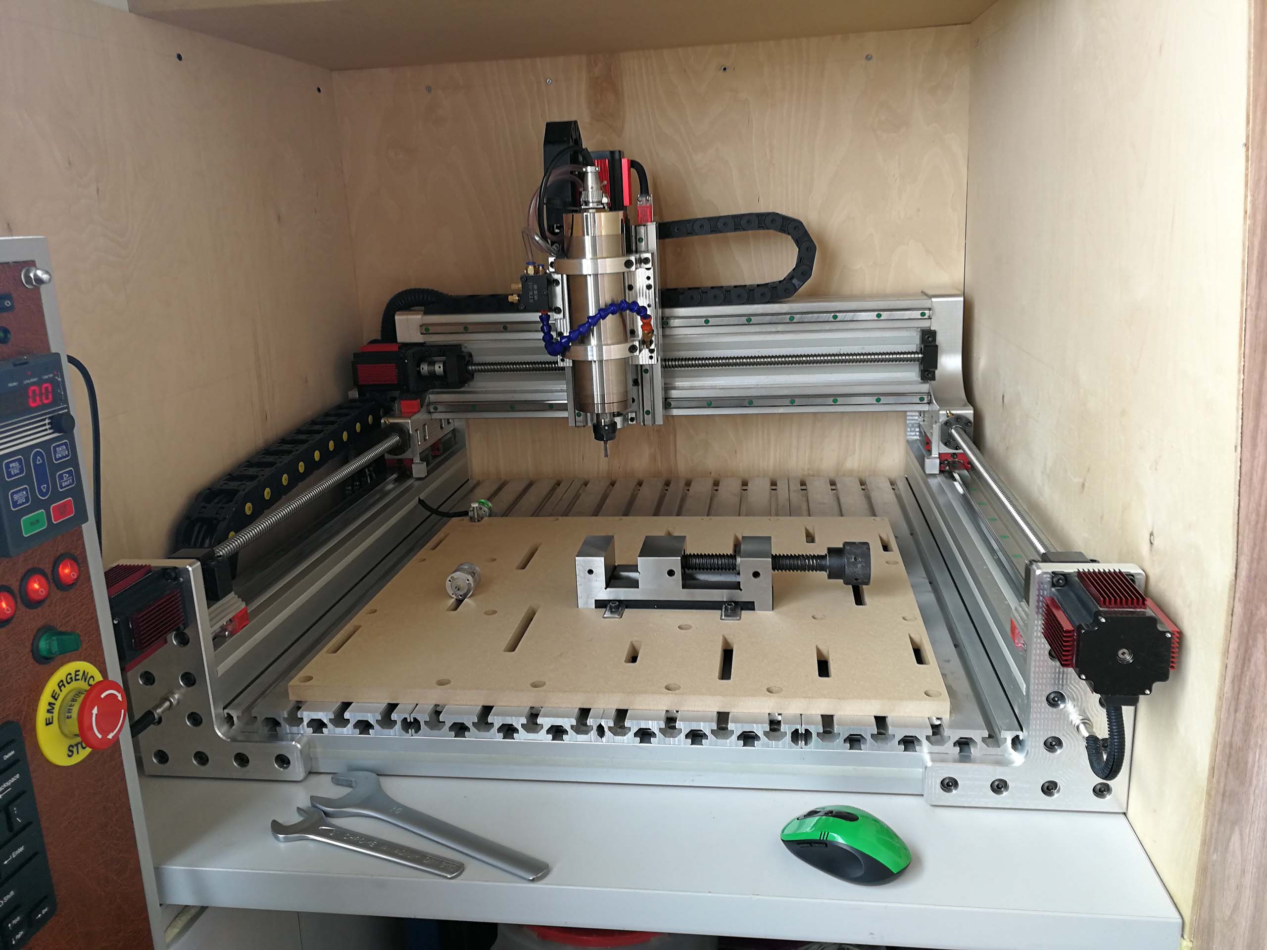

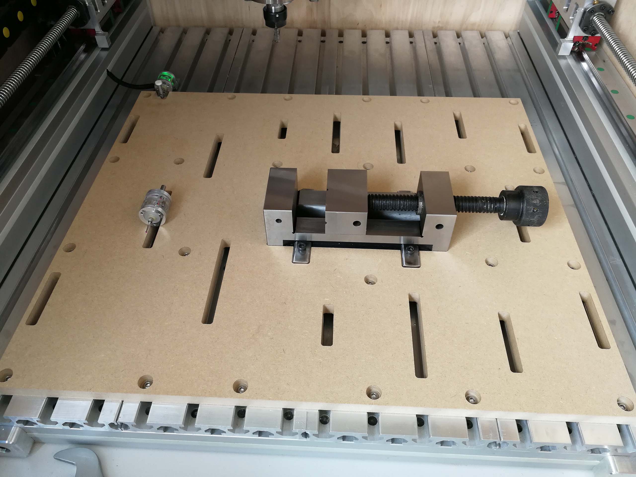

Пыльнул профиль. Прикрутил заранее сделанный рабочий стол из МДФ. Прошелся по нему на 1 десятку. Закрепил и отъюстировал датчик длины фрезы. Установил по индикатору тиски. Выставил шпиндель. Осталось кабинет доделать.

shalek писал(а):Пыльнул профиль. Прикрутил заранее сделанный рабочий стол из МДФ. Прошелся по нему на 1 десятку. Закрепил и отъюстировал датчик длины фрезы. Установил по индикатору тиски. Выставил шпиндель. Осталось кабинет доделать.
Саш, а ты шумо-виброизоляцию балкона делал какую-то?
Расскажи подробнее плиз
Мой Ютуб канал.
Сообщения: 2893
Re: ЧПУ фрезерный станок (Бобр) 600x500 мм по дереву и не то
ScrewDriver писал(а):Саш, а ты шумо-виброизоляцию балкона делал какую-то?
Не делал ничего. Работаю на станке не часто, поэтому соседи не возмущаются. Вот кабинет сделаю, может внутри чем и обклею. Но без фанатизма. А вибрации от него почти никакой. Шум есть немного.
