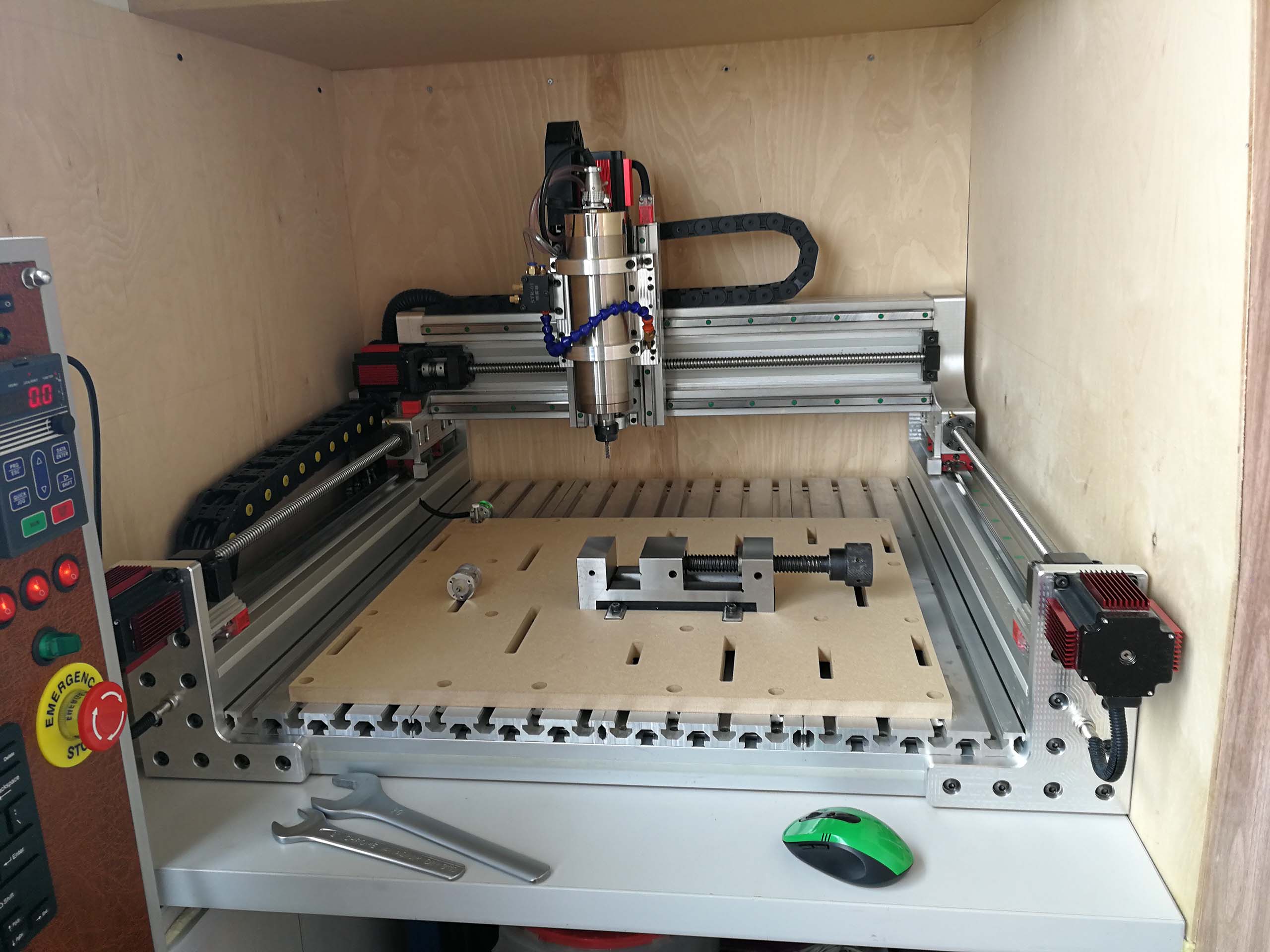

Пыльнул профиль. Прикрутил заранее сделанный рабочий стол из МДФ. Прошелся по нему на 1 десятку. Закрепил и отъюстировал датчик длины фрезы. Установил по индикатору тиски. Выставил шпиндель. Осталось кабинет доделать.

shalek писал(а):Пыльнул профиль. Прикрутил заранее сделанный рабочий стол из МДФ. Прошелся по нему на 1 десятку. Закрепил и отъюстировал датчик длины фрезы. Установил по индикатору тиски. Выставил шпиндель. Осталось кабинет доделать.
Саш, а ты шумо-виброизоляцию балкона делал какую-то?
Расскажи подробнее плиз

ScrewDriver писал(а):Саш, а ты шумо-виброизоляцию балкона делал какую-то?
Не делал ничего. Работаю на станке не часто, поэтому соседи не возмущаются. Вот кабинет сделаю, может внутри чем и обклею. Но без фанатизма. А вибрации от него почти никакой. Шум есть немного.
