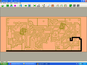

Вот как у меня получается Гербер делаю в спринлаут. Я не знаю что я не так делаю(((

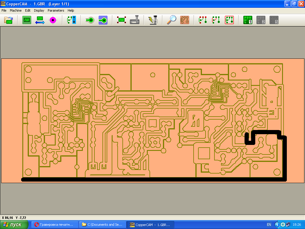

Вот что на выходе программы
vss.PNG (4111 просмотров) <a class='original' href='./download/file.php?id=124354&mode=view' target=_blank>Загрузить оригинал (80.13 КБ)</a>

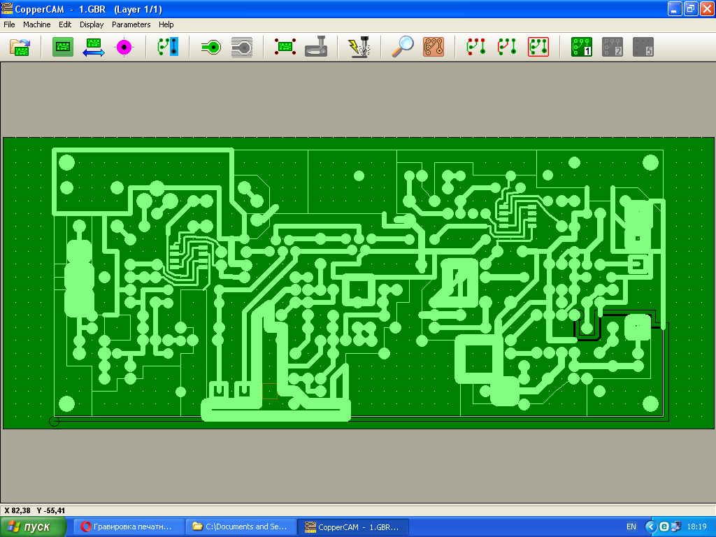

AndyBig писал(а):Вы что, все слои в один гербер запихнули? :)
Да и смысл этого поста, программа то в демо версии только(((

FAER48 писал(а):Вот как у меня получается
Вы, наверное, соглашаетесь когда Копперкам при загрузке гербера спрашивает правильно ли он определил контур платы и подсвечивает границы нагромождения полигонов. А этого делать не надо, потому что контура платы у Вас в гербере вообще нет.
FAER48 писал(а):Да и смысл этого поста, программа то в демо версии только(((
Мы же с Вами в личке пообщались на эту тему :)

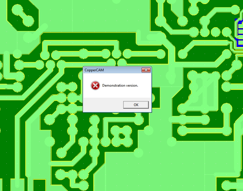

Сообщение AndyBig »
Он даже в демоверсии позволяет некоторый объем гравировки: "Limited trial without licence: as long as you do not have received a valid licence, the export of files is limited to 25 drills and 25 isolation contours, plus card cut-out contour and centering holes"
AndyBig
Сообщения: 3876
Репутация: 1121
Откуда: юг России

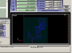

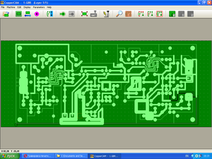

Сообщение AndyBig »
Вот что он выдает при попытке генерации G-кода без лицензии:
CopperCAM_2.jpg (4056 просмотров) <a class='original' href='./download/file.php?id=124392&mode=view' target=_blank>Загрузить оригинал (309.49 КБ)</a>

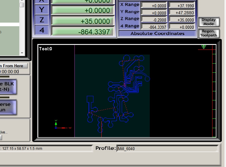

после этого он формирует G-код, но частично, вот так:
CopperCAM_3.jpg (4056 просмотров) <a class='original' href='./download/file.php?id=124393&mode=view' target=_blank>Загрузить оригинал (172.76 КБ)</a>

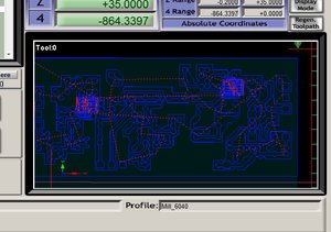

После ввода той лицензии, ссылку на которую я Вам давал, при выводе G-кода предупреждение не появляется и выведенный G-код выглядит так:
CopperCAM_4.jpg (4056 просмотров) <a class='original' href='./download/file.php?id=124394&mode=view' target=_blank>Загрузить оригинал (203.76 КБ)</a>
Что и почему у Вас там не получается - даже представить не могу.

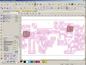

Сообщение exe »
FAER48 писал(а):Ничего у меня не получается(((((((((((
так не бывает, хоть что-то же должно получаться :)
вот с выборкой областей под микросхемами, остальное проход вдоль вектора
peredelkaatrx83_49_lay.rar
проект ArtСamPro 2012 sp2
(1.13 МБ) 285 скачиваний
Untitled-1.jpg (4028 просмотров) <a class='original' href='./download/file.php?id=124400&mode=view' target=_blank>Загрузить оригинал (762.16 КБ)</a>
