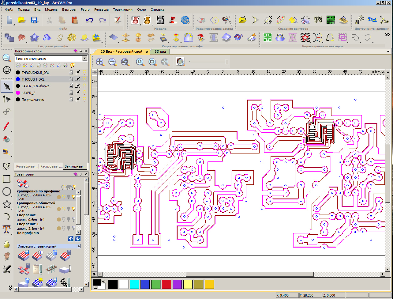

exe
Сообщения: 419
Репутация: 105
Настоящее имя: -
Сообщение exe »
FAER48 писал(а):Ничего у меня не получается(((((((((((
так не бывает, хоть что-то же должно получаться :)
вот с выборкой областей под микросхемами, остальное проход вдоль вектора
peredelkaatrx83_49_lay.rar
проект ArtСamPro 2012 sp2
(1.13 МБ) 278 скачиваний
Untitled-1.jpg (3809 просмотров) <a class='original' href='./download/file.php?id=124400&mode=view' target=_blank>Загрузить оригинал (762.16 КБ)</a>
AndyBig
Сообщения: 3876
Репутация: 1121
Откуда: юг России
Сообщение AndyBig »
Мне кажется, проблема тут уже не в софте :)

Morroc
Сообщения: 202
Зарегистрирован: 22 ноя 2015, 03:17
Репутация: 22
Сообщение Morroc »
FAER48 писал(а):А как это сделать и в какой программе?
Можно в спринте при выгрузке в .plt задать и далее stepcam, а можно в копперкаме - практически в первом же окошке (вычисление контуров), чем больше проходов - тем шире "канавки" и меньше меди остается вокруг падов.
