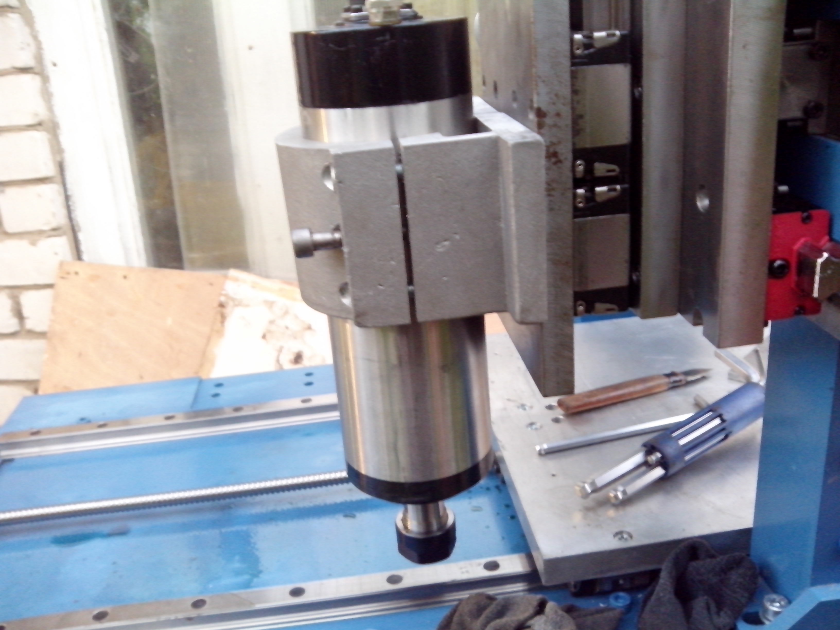

А почему кронштейн крепления шпинделя не на самом краю каретки Z?
aegis
Сообщения: 3115
Репутация: 1810
Настоящее имя: Михайло
Re: Не гравер, но маленький фрезер. В процессе.
Сообщение aegis »
alexg-nn, он вообще еще не прикручен как мне кажется

Рабочий стол на дюраль похожий. Что за материал?
nERV
Сообщения: 1503
Репутация: 624
Откуда: Ульяновск
Сообщение nERV »
Все прикручено :) крепеж расположен в районе подшипников.
Стол из дюральки, был 20мм толщиной до обработки.

nERV писал(а):крепеж расположен в районе подшипников.
А зачем тогда такой вылет пластины каретки?
nERV
Сообщения: 1503
Репутация: 624
Откуда: Ульяновск
Сообщение nERV »
Шоб було :) там защитка крепится будет.

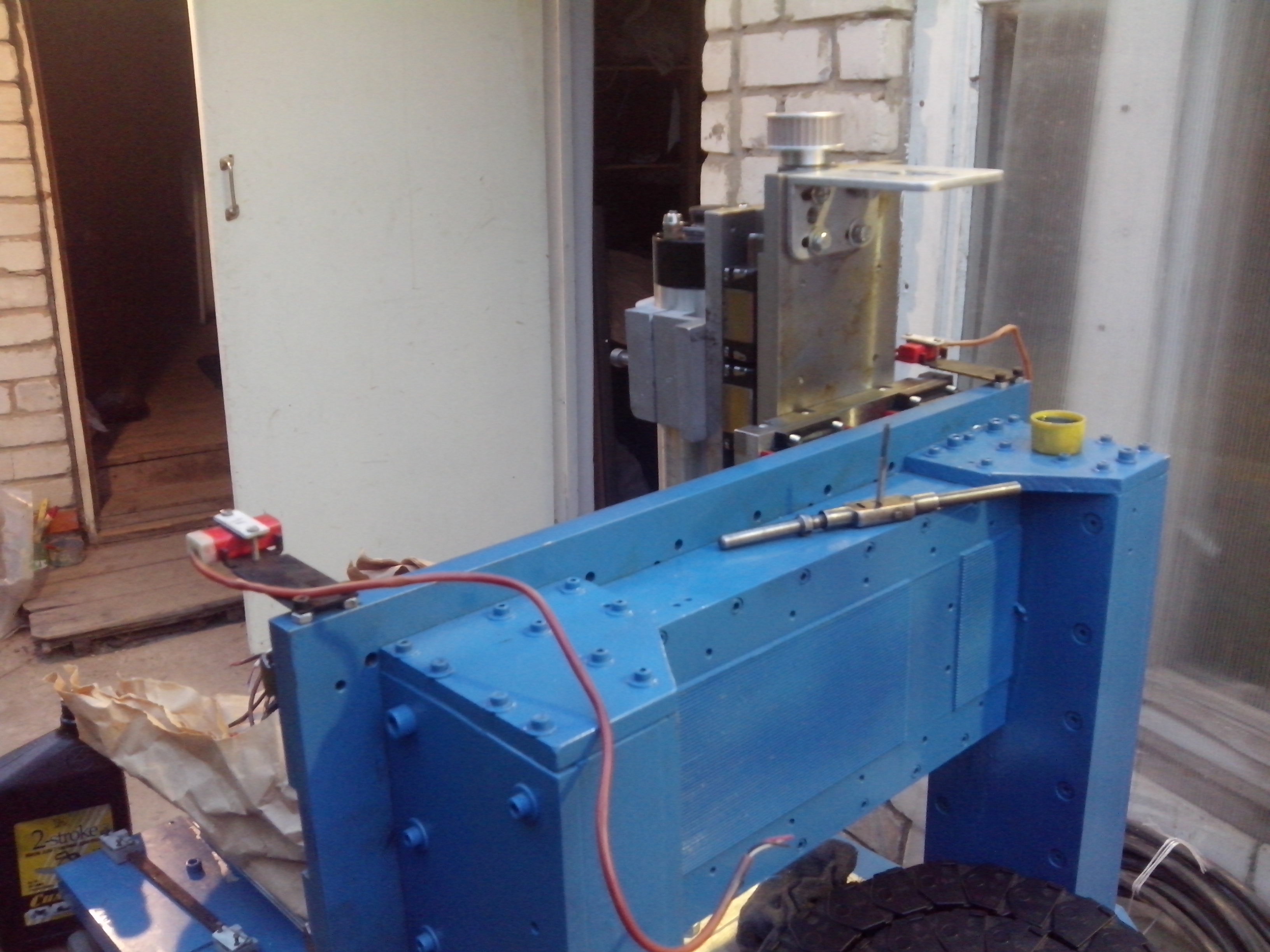

Надеюсь. Осталось развесить моторы и пару датчиков. Ну и кабельканалы, проводки красиво провести...
В электронике у меня даже пони не ходила, не то что б конь валялся. :) изучать месу, собирать шкаф. Также и с системой охлаждения, детальки есть, а собрать- нет воемени.

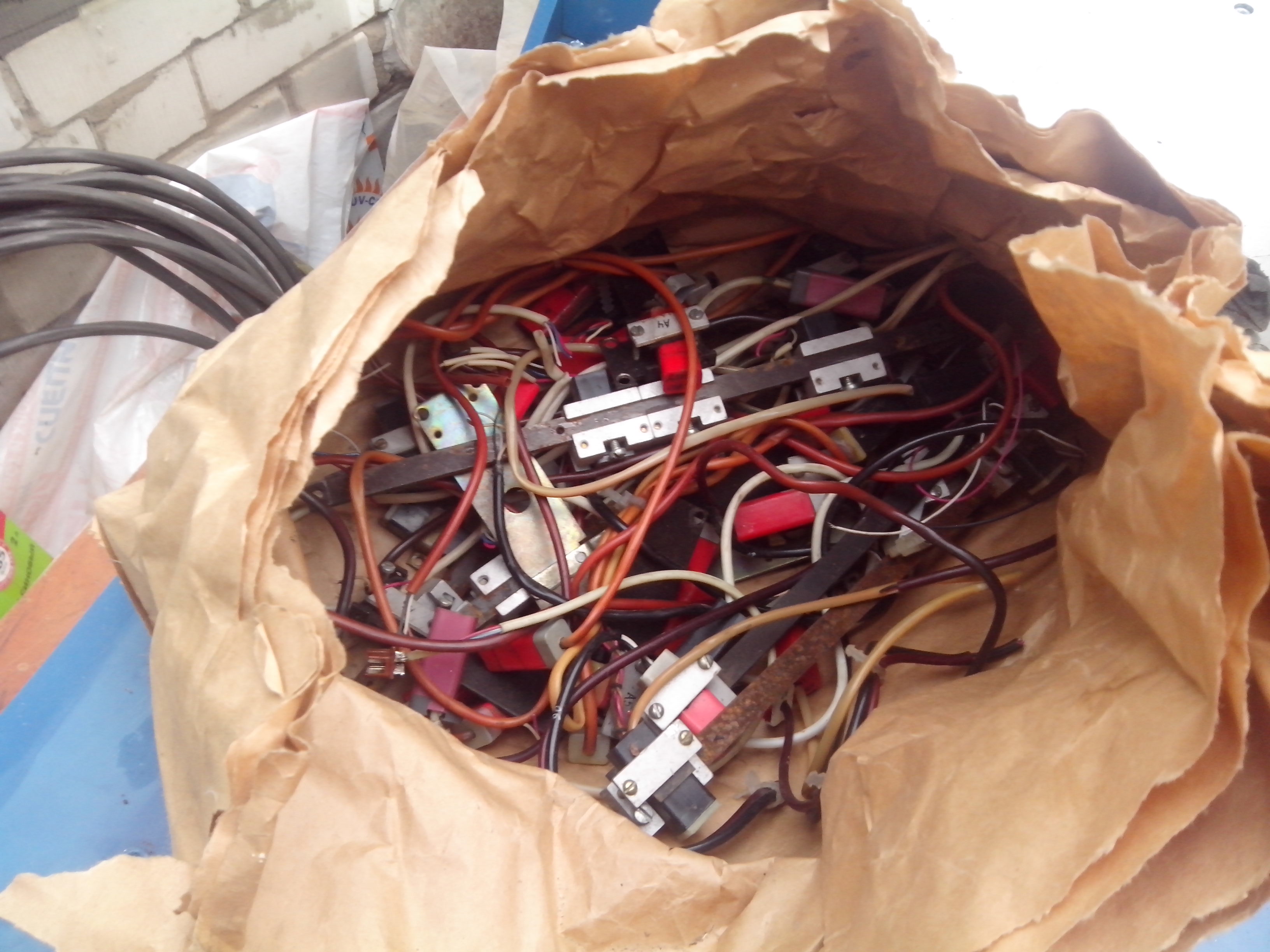

Сегодня начал развешивать концевики. Будут советские дпи-2, хотя и всякие балуфф-шмалуфф тоже есть. Просто этих дпи у меня с полведра, надо куда-то деть :) Да и крепеж к ним очень годный имеется. Это лимиты, по паре на ось, кроме зед. Датчики нулей пока не придумал, либо концевики механичнские, либо индуктивные. Ну и постараюсь с индексом энкодера все это подружить.

nERV писал(а):Датчики нулей пока не придумал, либо концевики механичнские,
Из опыта: ставь механические надежнее и точнее.
