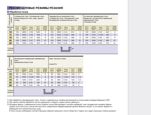

RNDL писал(а): ↑ Ну не слабоватыми же их называть. Неверные- да. Слабоватые по мне это нижняя граница рекомендованных производителем режимов. А тут завышенная скорость и низкая подача.
Если скорость это обороты шпинделя, то при ф10мм и 4500 об/мин шпинделя, получаем скорость резания 141м/мин. Это нормальная скорость резания. А вот подача на зуб 0,015м как бы не была ниже самых рекомендованых раз в 10
Из каталога мицубиси
01.png (831 просмотр) <a class='original' href='./download/file.php?id=190382&mode=view' target=_blank>Загрузить оригинал (113.36 КБ)</a>
Re: Фрезер полимер гранитная станина PLOT 600*400*200
Prav писал(а): ↑ Товарищи, всё относительно!
Чего относительно? Рекомендуется подача на зуб 0,1-0,2мм, а фрезеруется 0,015мм.

Да как бы от фрезы зависит, у меня есть фрезы мицу с другими подачами и скоростями, ровным счётом это ни о чем говорит. Полный каталог по определённым фрезам даже у мицу, покажет другие режимы фрезеровки в паз
Но звук ужасный,не для стали станки, от слова совсем
2RDNL - походу вас с 11квт обманули :) и скоростная тогда еле ползала, хотя как говорилось уже нагрузка на шпиндель была серьёзная.

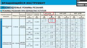

Вот к примеру I mx C4HV-S
Так же черновые есть, где вообще скорости и подачи в разы больше :)
Поэтому для правильных режимов, нужно знать конкретно, что за фреза.

По твоей картинке:
При фрезеровке стали ф10мм, глубиной 5мм (не 3мм как у плота), подача на зуб 0,06мм. При заглублении 3мм, подача на зуб будет около 0,1мм
Для закаленной стали, инконеля подача на зуб в 3 раза выше чем 0,015мм :)
В каталоге есть фреза с подачей на зуб 0,015мм?

Если постараться, то в каких нибудь старых сериях можно и найти. А теперь сразу вопрос в догонку, а с чего ты решил что у них вообще какой либо бренд?
Если брать к примеру сандвика, какой нибудь 1620 сплав, то там вообще будет 2-3 десятки на зуб. Поэтому надо знать что за фреза. Плюс обычно режимы дают на идеальные условия, сож, жетский станок, жесткое крепление заготовки. Т.е. как минимум любые режимы в таком ключе делить на два. Я сам на своем занижаю режимы производителя, ибо иногда на таких стоять рядом страшно (исключения мицу, довольно лайтовые).
