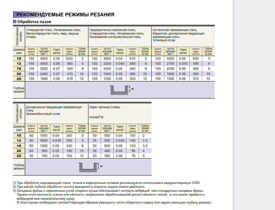

RNDL писал(а): ↑ Ну не слабоватыми же их называть. Неверные- да. Слабоватые по мне это нижняя граница рекомендованных производителем режимов. А тут завышенная скорость и низкая подача.
Если скорость это обороты шпинделя, то при ф10мм и 4500 об/мин шпинделя, получаем скорость резания 141м/мин. Это нормальная скорость резания. А вот подача на зуб 0,015м как бы не была ниже самых рекомендованых раз в 10
Из каталога мицубиси
01.png (834 просмотра) <a class='original' href='./download/file.php?id=190382&mode=view' target=_blank>Загрузить оригинал (113.36 КБ)</a>

Prav писал(а): ↑ Товарищи, всё относительно!
Чего относительно? Рекомендуется подача на зуб 0,1-0,2мм, а фрезеруется 0,015мм.

Да как бы от фрезы зависит, у меня есть фрезы мицу с другими подачами и скоростями, ровным счётом это ни о чем говорит. Полный каталог по определённым фрезам даже у мицу, покажет другие режимы фрезеровки в паз
Но звук ужасный,не для стали станки, от слова совсем
2RDNL - походу вас с 11квт обманули :) и скоростная тогда еле ползала, хотя как говорилось уже нагрузка на шпиндель была серьёзная.

MGG писал(а): ↑ Да как бы от фрезы зависит, у меня есть фрезы мицу с другими подачами и скоростями
Напиши режимы и покажи фрезу. Есть фрезы чистовые, у них угол спирали и кол-во зубов больше.

aftaev писал(а): ↑28 дек 2020, 19:00
Вот к примеру I mx C4HV-S
Так же черновые есть, где вообще скорости и подачи в разы больше :)
Поэтому для правильных режимов, нужно знать конкретно, что за фреза.
мицу.PNG (814 просмотров) <a class='original' href='./download/file.php?id=190383&mode=view' target=_blank>Загрузить оригинал (111.64 КБ)</a>

Re: Фрезер полимер гранитная станина PLOT 600*400*200
MGG писал(а): ↑ Поэтому для правильных режимов, нужно знать конкретно, что за фреза.
По твоей картинке:
При фрезеровке стали ф10мм, глубиной 5мм (не 3мм как у плота), подача на зуб 0,06мм. При заглублении 3мм, подача на зуб будет около 0,1мм
Для закаленной стали, инконеля подача на зуб в 3 раза выше чем 0,015мм :)
В каталоге есть фреза с подачей на зуб 0,015мм?
MGG писал(а): ↑ а с чего ты решил что у них вообще какой либо бренд?
У меня фрезы твердосплав, с Алика, китай, но нейм. По 0,1мм сталюку грызу запросто, ф10мм, Vc150.
Для стали сыромятины начальные расчеты всегда закладываю Vc150, Fz=0.1 дальше смотрю как грызет и добавляю.
MGG писал(а): ↑ Если брать к примеру сандвика, какой нибудь 1620 сплав, то там вообще будет 2-3 десятки на зуб. Поэтому надо знать что за фреза.
MGG , что то тебя не в ту сторону тянет. То что есть с большим съемом на зуб это понятно. Ты в меньшую сторону ищи. Есть фрезы с рекомендацией 0,015мм по стали, сыромятине? :)
Ну или дай Плотам фрезу Сандвик, пусть ф10мм, с Vc150, по 0,3мм/зуб попробуют Ст3 пожевать :lolh:
