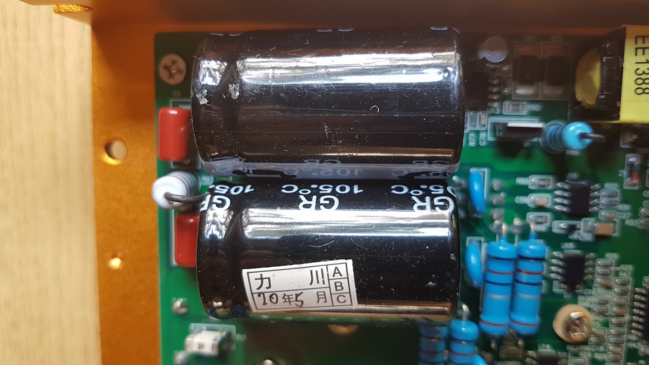

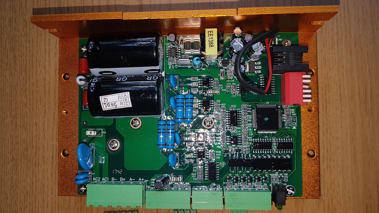

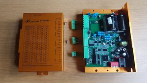

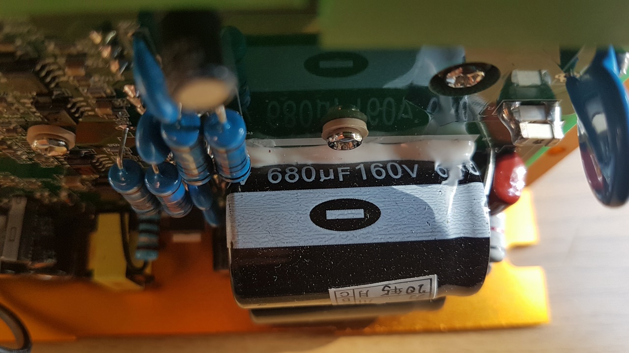

sima8520 писал(а):вскрыть крышку драйвера и посмотреть какие кондеры на входе стоят. Для 100В должны быть 160-ти вольтовые кондеры
Фото внутренностей
20200721_102350_lichuan LCDA86H.jpg (2912 просмотров) <a class='original' href='./download/file.php?id=184090&mode=view' target=_blank>Загрузить оригинал (340.39 КБ)</a>
20200721_102407_lichuan LCDA86H.jpg (2912 просмотров) <a class='original' href='./download/file.php?id=184091&mode=view' target=_blank>Загрузить оригинал (489.55 КБ)</a>
20200721_102429_lichuan LCDA86H.jpg (2912 просмотров) <a class='original' href='./download/file.php?id=184092&mode=view' target=_blank>Загрузить оригинал (280 КБ)</a>
20200721_102714_lichuan LCDA86H.jpg (2912 просмотров) <a class='original' href='./download/file.php?id=184093&mode=view' target=_blank>Загрузить оригинал (259.82 КБ)</a>
два конденцатора, как я понял 680uF, 160V

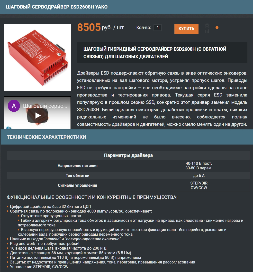

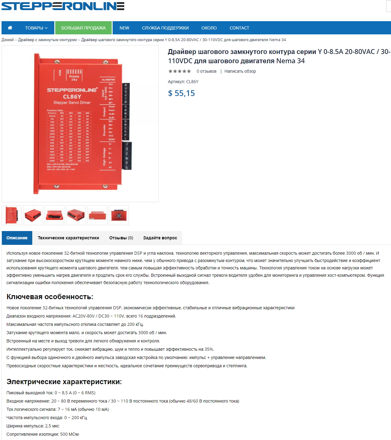

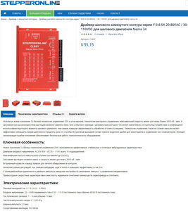

Как я уже писал, все драйверы на одно лицо:) Тут многие молятся на Yako, типо беру только их... качество, но если посмотреть, то это все как под копирку сделанные, даже корпуса одинаковые, тока покрашены разными цветами...
все с одинаковыми параметрами AC20V-80V / DC30 ~ 110V
то что я купил (lichuan), pdf manual https://www.upload.sorotec.de/doku/manuals/LCDA86H.pdf
Lichuan.jpg (2907 просмотров) <a class='original' href='./download/file.php?id=184095&mode=view' target=_blank>Загрузить оригинал (204.26 КБ)</a>
Yako,
pdf manual, https://m.darxton.ru/files/pdf/stepperd ... D2608H.pdf
Yako.jpg (2907 просмотров) <a class='original' href='./download/file.php?id=184097&mode=view' target=_blank>Загрузить оригинал (712.55 КБ)</a>
https://darxton.ru/catalog_item/shagovy ... 8m-h-yako/
stepperonline,
pdf manual https://www.omc-stepperonline.com/downl ... driver.pdf
Stepperonline.jpg (2907 просмотров) <a class='original' href='./download/file.php?id=184096&mode=view' target=_blank>Загрузить оригинал (846.58 КБ)</a>
https://www.omc-stepperonline.com/close ... motor.html
у них даже руководства слово в слово... :hehehe:
