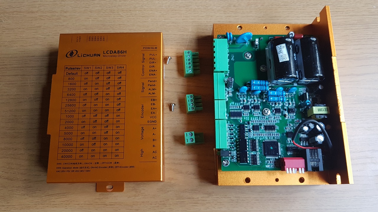

sima8520 писал(а):вскрыть крышку драйвера и посмотреть какие кондеры на входе стоят. Для 100В должны быть 160-ти вольтовые кондеры
Фото внутренностей
20200721_102350_lichuan LCDA86H.jpg (2943 просмотра) <a class='original' href='./download/file.php?id=184090&mode=view' target=_blank>Загрузить оригинал (340.39 КБ)</a>
20200721_102407_lichuan LCDA86H.jpg (2943 просмотра) <a class='original' href='./download/file.php?id=184091&mode=view' target=_blank>Загрузить оригинал (489.55 КБ)</a>
20200721_102429_lichuan LCDA86H.jpg (2943 просмотра) <a class='original' href='./download/file.php?id=184092&mode=view' target=_blank>Загрузить оригинал (280 КБ)</a>
20200721_102714_lichuan LCDA86H.jpg (2943 просмотра) <a class='original' href='./download/file.php?id=184093&mode=view' target=_blank>Загрузить оригинал (259.82 КБ)</a>
два конденцатора, как я понял 680uF, 160V

Как я уже писал, все драйверы на одно лицо:) Тут многие молятся на Yako, типо беру только их... качество, но если посмотреть, то это все как под копирку сделанные, даже корпуса одинаковые, тока покрашены разными цветами...
все с одинаковыми параметрами AC20V-80V / DC30 ~ 110V
то что я купил (lichuan), pdf manual https://www.upload.sorotec.de/doku/manuals/LCDA86H.pdf
