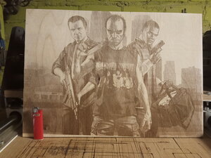

От чего может быть такое равномерное смещение? из за ускорения? причем плавно идет. формат а3 около 12 часов жгло, тут запас по 5мм на сторону был.
могут быть глюки самого контроллера из за зарядки от телефона? или все же наводки из за просаженой линии в гараже? сварочник сосед пользует, у меня свет мерцает

пропускает шаги, причем в определенных условиях, видно на киа и ниссане, уп в арткаме готовил

Uda4LIVEc писал(а): 07 мар 2021, 09:42 пропускает шаги, причем в определенных условиях, видно на киа и ниссане, уп в арткаме готовил
Проверьте ток на драйверах , если блок питания слабенький , будут пропуски :stepper:
Если стоят драйвера 8825 то они очень чувствительны к помехам по питанию. У меня питание было от БП 24 В и понижайка на 5В. Были редкие пропуски шагов (вернее дерганье в случайном направлении) и движки дергались если дотрагиваешься отверткой до шины питания +5В. Осциллограф показал на шине питания шумовой сигнал около 50 мВ. Поставил рядом с драйвером какой-то дросселек и связку керамику 0,1 мкф и электролит на 470 мкф. После этого пропуски прекратились, хотя драйвера работают в сложных условиях, на плазморезе.
