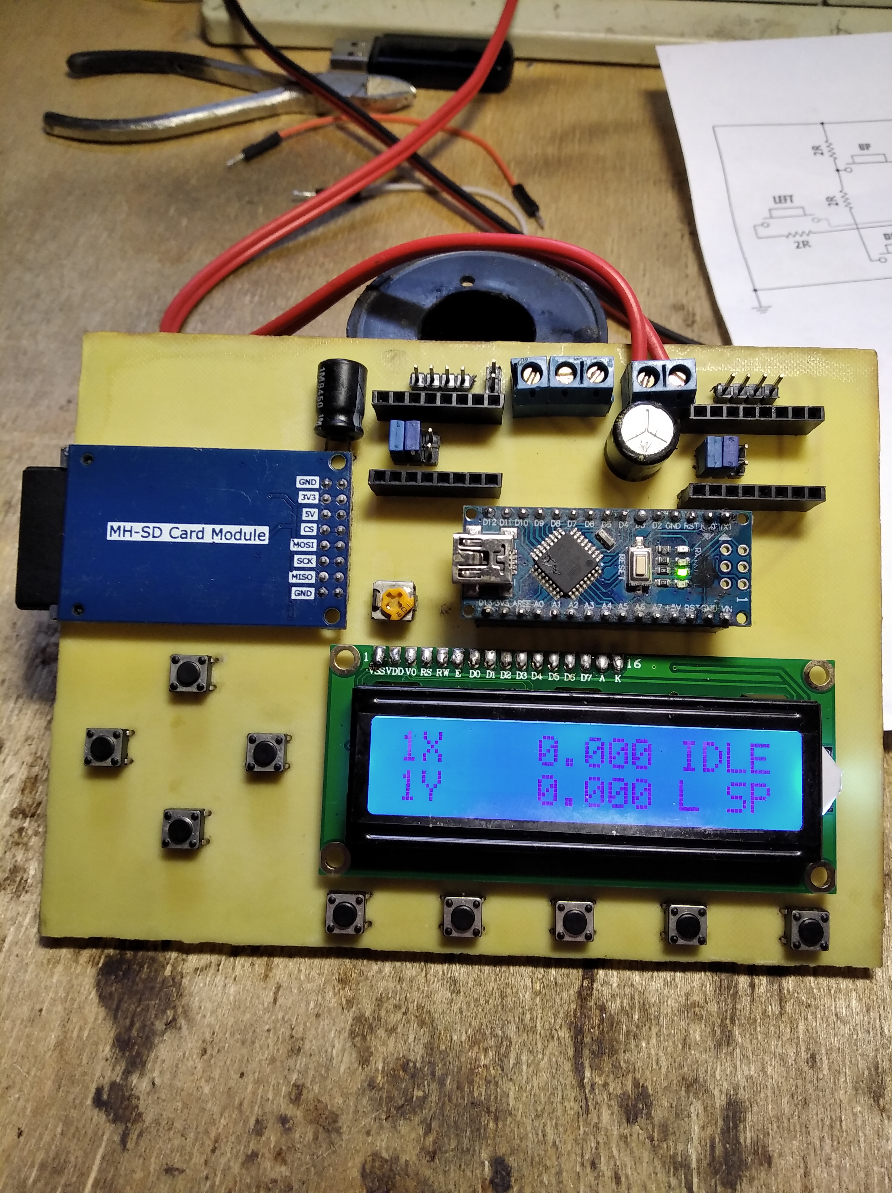

Моя хотелка осуществилась!
Две штуки 6002 и четыре 2N7000 всего дело то. За то оно у меня есть!
Теперь думаю на центральную кнопку чего зацепить. Думал "СТОП", а кажется что "RUN/PAUSE" даже нужнее.

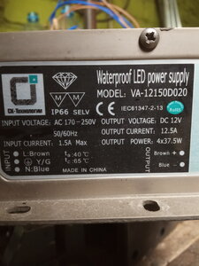

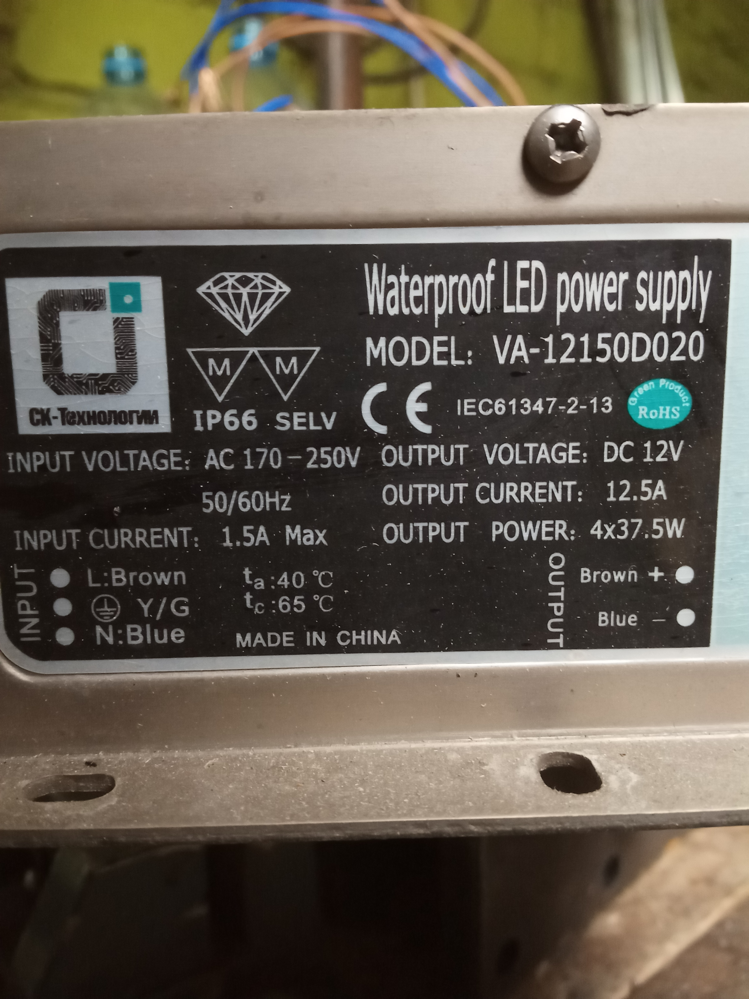

вот такой бп может на все подключить, на лазер, драйвера и ардуино уно? Можно в разьем для питания, который на 12v? или стабилизатор все равно надо?

Так 5 В всё равно от куда то надо взять. Стабилизатор на NANO может весь контроллер не сдюжить. Так что 7805 совсем никак нету?
У меня, кстати, контроллер + лазер - 12 В, а драйвера - 24 В.

так у меня uno, написано от внешнего бп работает от 6 В до 20 В, все равно что то страшновато подключать, и лазер от 12в работает, а бп выдает 12.5. Драйвера три TB6600, за них не волнуюсь

Ну вообще драйверы как раз проблема в таком конфиге с одним БП: вы берёте руками перемещаете оси, ШД генерируют напряжение, если драйверы спроектированы на отвали, то могут быть варианты для остальной электроники. Так то на уно-клоне стоит либо стабилизатор напряжения 1117, либо 78M05, в любом случае это 0.5 ампера. 12 вольт кушать будут спокойно, а 12.5 вольт у БП на холостом ходу без нагрузки нифига не криминал.
По схеме из первого поста на кнопках обычный резистивный делитель, поэтому сопротивления должны быть все в соответствии с этой схемой.

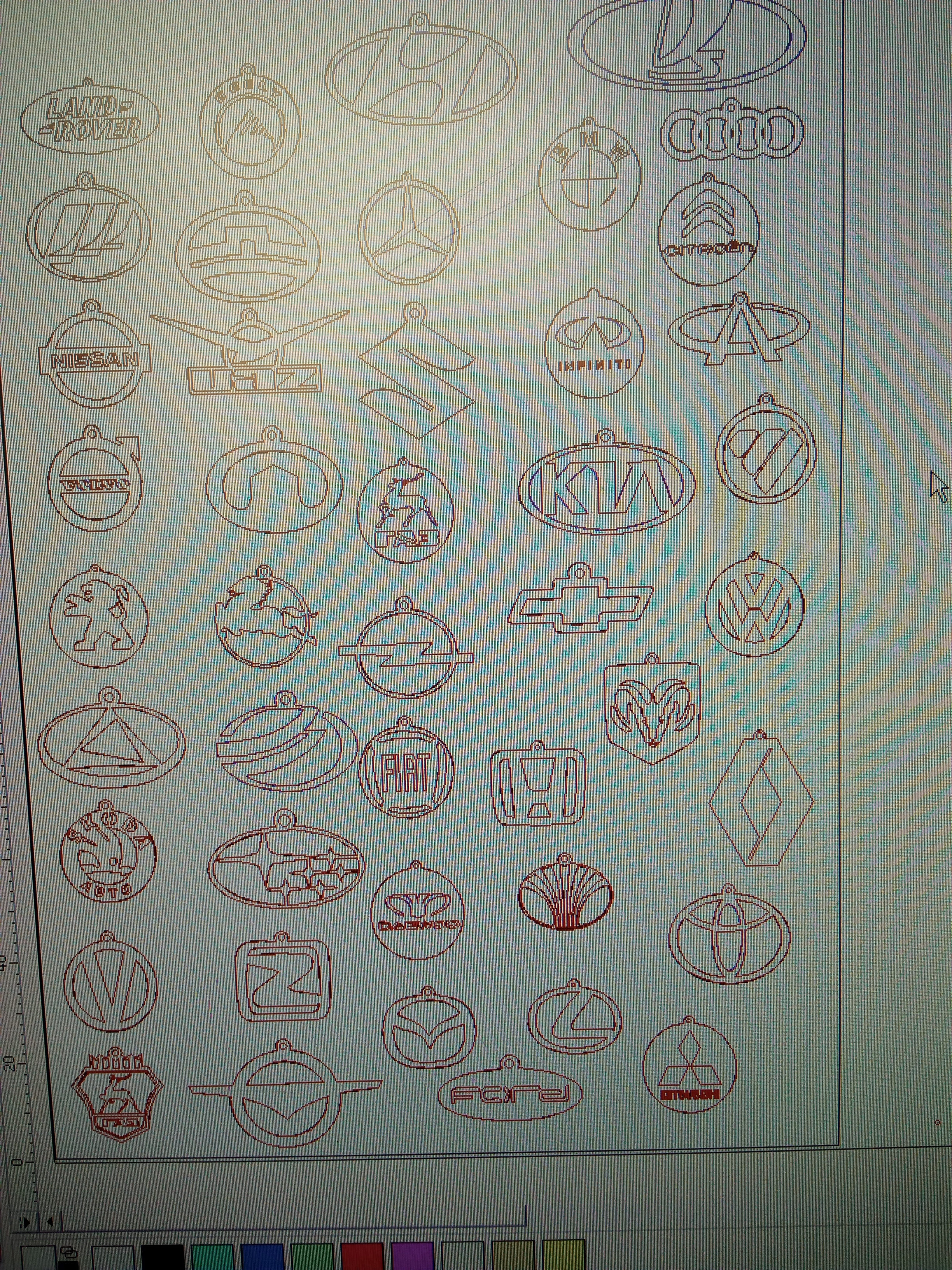

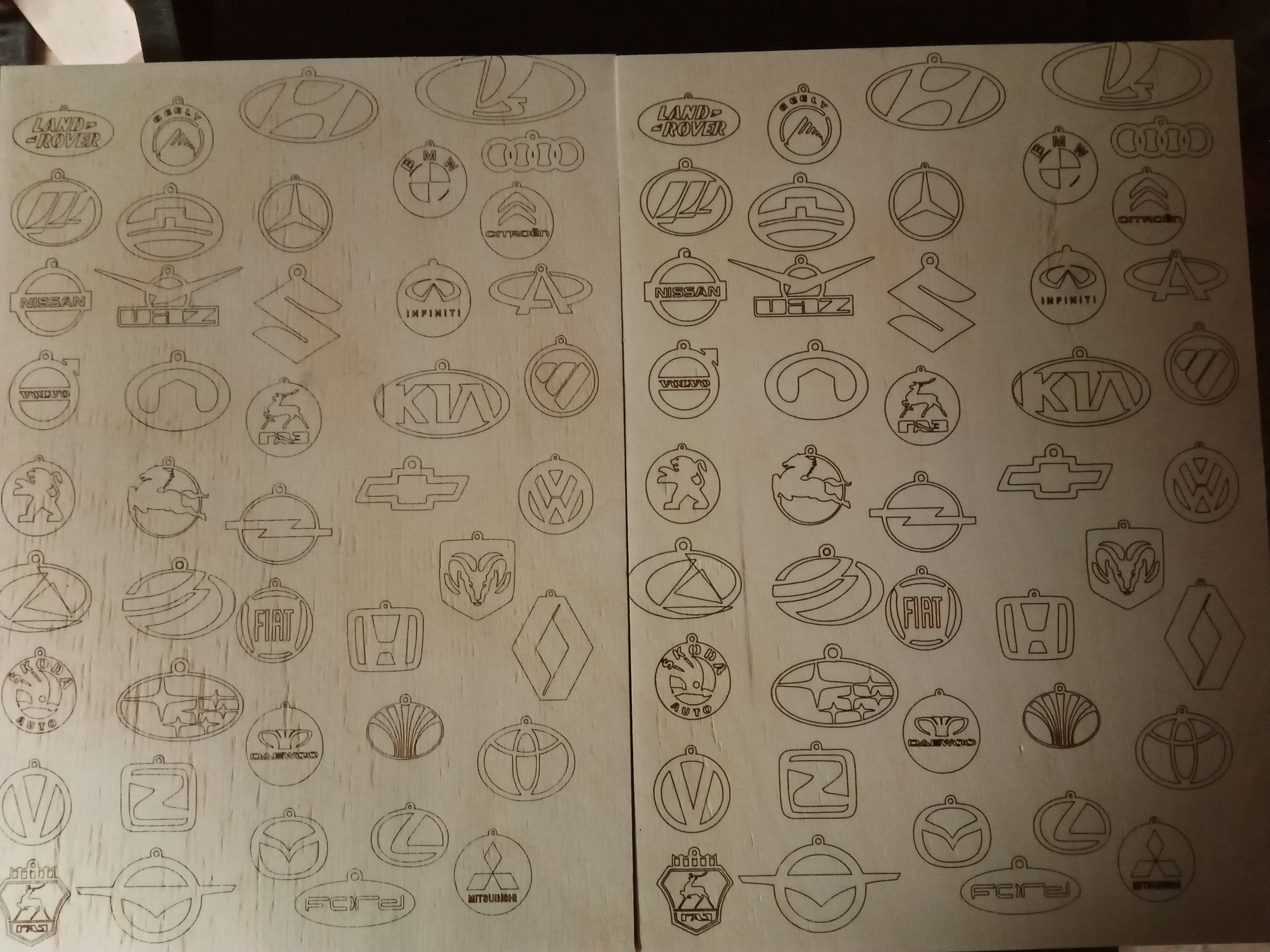

От чего может быть такое равномерное смещение? из за ускорения? причем плавно идет. формат а3 около 12 часов жгло, тут запас по 5мм на сторону был.
могут быть глюки самого контроллера из за зарядки от телефона? или все же наводки из за просаженой линии в гараже? сварочник сосед пользует, у меня свет мерцает

пропускает шаги, причем в определенных условиях, видно на киа и ниссане, уп в арткаме готовил

Uda4LIVEc писал(а): ↑07 мар 2021, 09:42 пропускает шаги, причем в определенных условиях, видно на киа и ниссане, уп в арткаме готовил
Проверьте ток на драйверах , если блок питания слабенький , будут пропуски :stepper:
Если стоят драйвера 8825 то они очень чувствительны к помехам по питанию. У меня питание было от БП 24 В и понижайка на 5В. Были редкие пропуски шагов (вернее дерганье в случайном направлении) и движки дергались если дотрагиваешься отверткой до шины питания +5В. Осциллограф показал на шине питания шумовой сигнал около 50 мВ. Поставил рядом с драйвером какой-то дросселек и связку керамику 0,1 мкф и электролит на 470 мкф. После этого пропуски прекратились, хотя драйвера работают в сложных условиях, на плазморезе.
