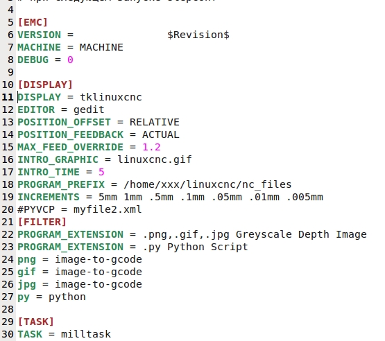

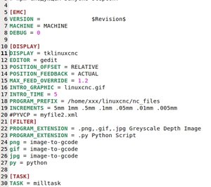

в ини файле изменяешь строку:

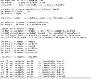

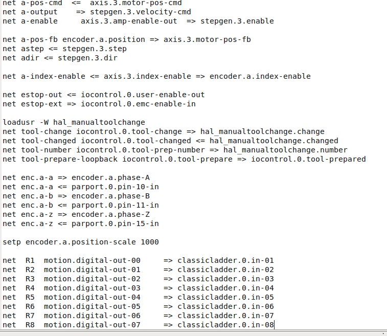

DISPLAY = tklinuxcnc в файле machine.hal внизу добавляешь вот это:
net R1 motion.digital-out-00 => classicladder.0.in-01
net R2 motion.digital-out-01 => classicladder.0.in-02
net R3 motion.digital-out-02 => classicladder.0.in-03
net R4 motion.digital-out-03 => classicladder.0.in-04
net R5 motion.digital-out-04 => classicladder.0.in-05
net R6 motion.digital-out-05 => classicladder.0.in-06
net R7 motion.digital-out-06 => classicladder.0.in-07
net R8 motion.digital-out-07 => classicladder.0.in-08
должно быть так: запускаешь как обычно
это тот же емс - только с другим "лицом"
я думаю там просто разобраться

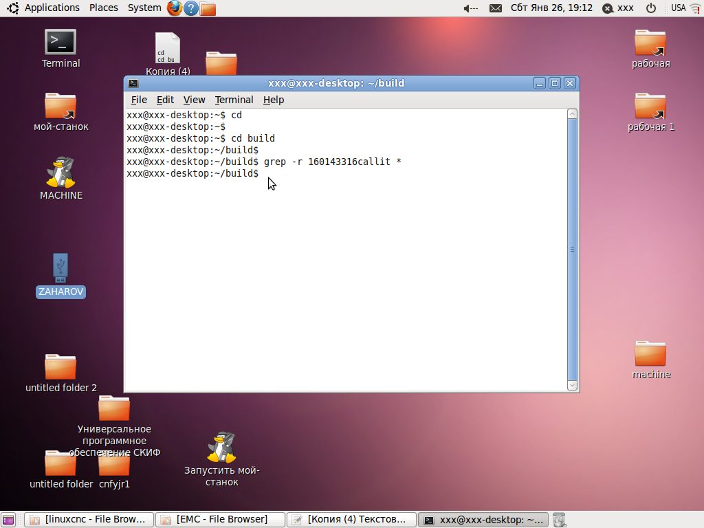

Запусти в каталоге с linuxcnc команду
grep -r 160143316callit *Я не Христос, рыбу не раздаю, но могу научить, как сделать удочку...

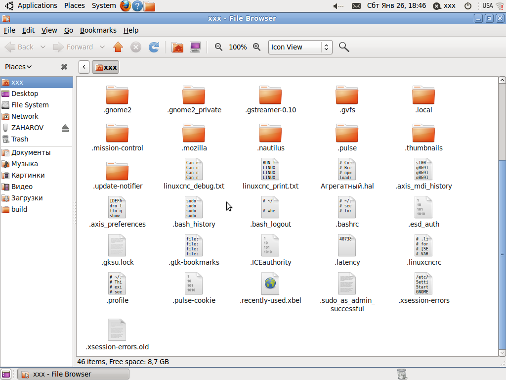

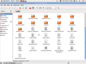

ещё в домашней папке есть такие скрытые файлы:
.linuxcncrc
.axisrc
.axis_preferences
.axis_mdi_history
открываешь эту папку
Ctrl +H
и они становятся видимыми
посмотреть - нет ли там чего лишнего

вот что тамnkp писал(а):ещё в домашней папке есть такие скрытые файлы:.linuxcncrc.axisrc.axis_preferences.axis_mdi_historyоткрываешь эту папку Ctrl +H и они становятся видимымипосмотреть - нет ли там чего лишнего

в терминале пишешь:ЗАВ писал(а):не пойму как это сделать напиши поподробнее
cd
cd build
и Enter
попробуй с "синим экраном" - должно все работать
а вообще по нормальному емс собрать полчаса делов - и все свежее
а так вылавливанием ошибки можно долго еще заниматься
