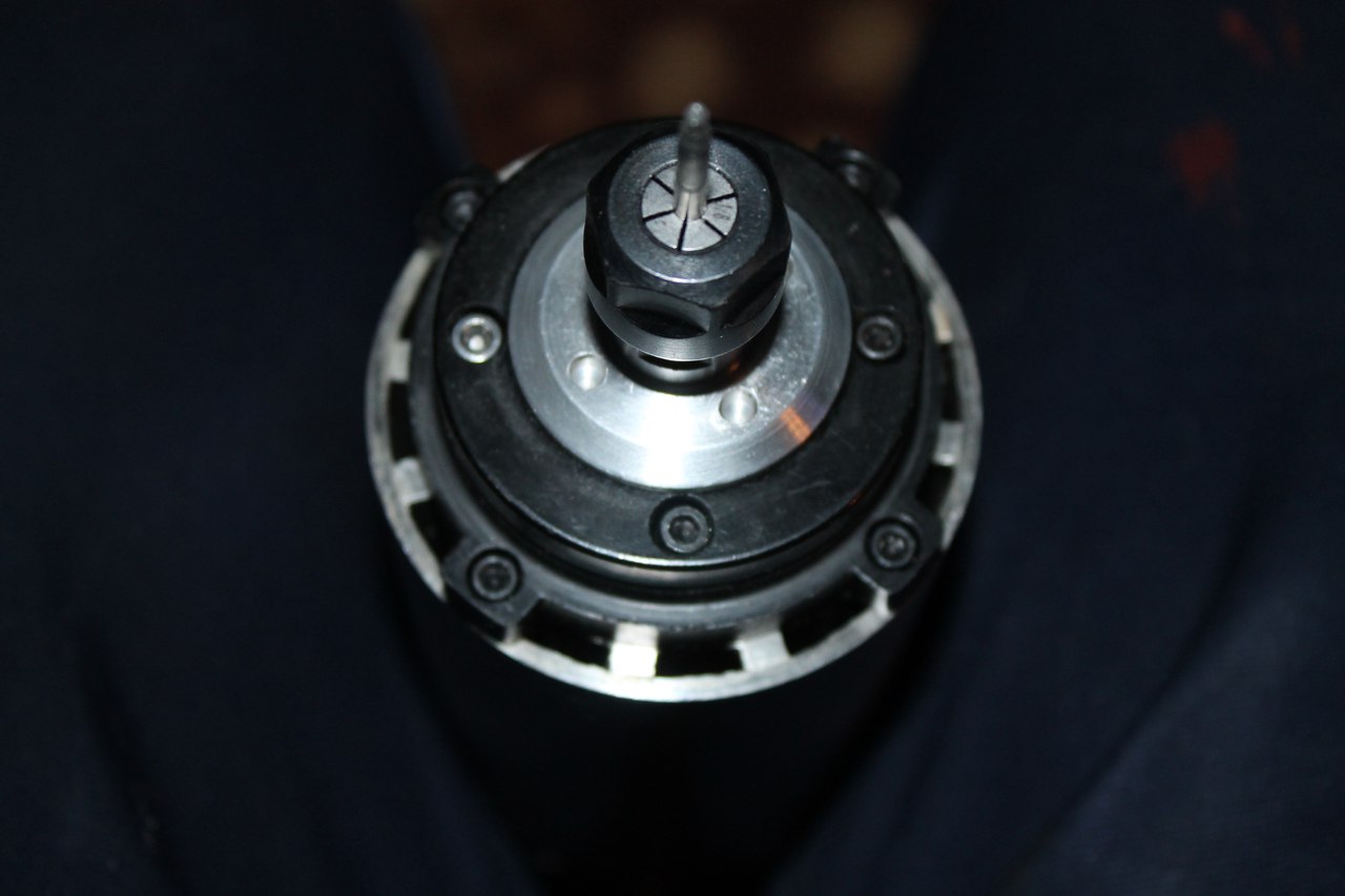

Lafayette писал(а):Нижний хомут зажимает нижний подшипник шпинделя, верхний поставлю "плавающий" чтобы была возможность регулировки и зажмёт верхний подшипник.
так делать нельзя. читайте мануал к шпинделям
Тяжко будет подшипнику.

Сообщение MGG »
Крепить надо в диапазоне между нижними и верхними подшипниками

MGG писал(а):Крепить надо в диапазоне между нижними и верхними подшипниками
а не подскажите почему так?
Сообщения: 5886
Re: Портальник по металлу (дубль 2)
По инструкции так...
Если крепить за подш то хомутом сдеформирует корпус подша на микроны и сам подш станет яйцом в итоге он быстро умрет и все.

frezeryga писал(а):Если крепить за подш то хомутом сдеформирует корпус подша на микроны и сам подш станет яйцом в итоге он быстро умрет и все.
так между корпусом подша и наружным пустота и соединены они рёбрами, разве рёбра не возьмут на себя нагрузку от хомута?
Какие ребра? В шпинделе только корпус подша.

frezeryga писал(а):Какие ребра? В шпинделе только корпус подша.
Нет, у меня воздушник. Вот я и сомневаюсь что сожмёт.
25iLCwJJKpY.jpg (1855 просмотров) <a class='original' href='./download/file.php?id=107907&mode=view' target=_blank>Загрузить оригинал (77.09 КБ)</a>
Я бы этот шпиндель даже не ставил туда изначально. А сожмет любой там надо то пару микрон смять.

frezeryga писал(а):Я бы этот шпиндель даже не ставил туда изначально. А сожмет любой там надо то пару микрон смять.
сожмёт так сожмёт, крепёж переделать не проблема.
А почему бы не ставил, не утверждаю конечно, но скорее всего у воздушников у всех так.
В чертежах на водники этот момент указывается, думаю не спроста, на дорогие водники в тех же чертежах на это сильно обращают внимание. Правда посмотрел про круглые воздушные, там про это не слова. http://en.han-qi.com
Можете на сайте чертежи глянуть
Ну и если я правильно понял, это трехподшевый воздушный, и он металлу будет сильно не рад

Да стоят в основании дюплекс, с верху один радиально упорный, разбирал смазывал.
А рад или не рад, спрашивать у него никто не будет.
