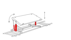

Наверно вот так должна быть телега ;)
Красные гидроцилиндры, рама и стол из швеллера 100 мм, рельсы уголок повернутый
телега для листов.JPG (5108 просмотров) <a class='original' href='./download/file.php?id=7988&sid=d640a6a1e20de1478beca2130820a83a&mode=view' target=_blank>Загрузить оригинал (31.16 КБ)</a>
Re: Ось Z кто для плазмы, как сделать?
А зачем к ней рельсы мудрить? Не проще ли сделать поворотные резиновые колеса и все?
Опять же рельс в двери не проложишь.

Это пока спорно. Привезет газель 1500 кг металла и все это в телегу, ВЫДЕРЖУТ КОЛЕСА РЕЗИНОВЫЕ? , вес волги помоему 1.5 тн. попробуй ее толкнуть (на резиновых колесах) ???

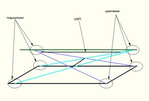

Немножко не то имел в виду!
Рисунок1.jpg (5103 просмотра) <a class='original' href='./download/file.php?id=7993&sid=d640a6a1e20de1478beca2130820a83a&mode=view' target=_blank>Загрузить оригинал (58.98 КБ)</a>
немного запутано, но как-то так! Не нарисован сам стол с шарнирами!

Я бы не стал 1500кг железа на таком столе на бок поворачивать, опрокинется и собирай его потом.
под железные колеса нужны рельсы, иначе сразу накатаешь колею на полу, и все остановится. А на резиновых все будет гораздо проще.
Хочешь, чтобы не тяжело было, не нагружай сильно и колеса по сильнее прокачай. Или поставь более жесткие монолитные резиновые колеса. Или вообще танкетки под платформу подсунь.

У тимы тоже интересный стол получается, но шариковинт не годится, гидроцилиндр надо. Дешевле не обайдется.
Да я тоже подумал, что ШВП не совсем к месту, ШВП не сможет удерживать стол в фиксированном состоянии.

Nick писал(а):ШВП не сможет удерживать стол в фиксированном состоянии.
А если через редуктор? Винтовая передача ведь машину поднимает и удерживает, в случае с домкратом.

Тима писал(а):Винтовая передача ведь машину поднимает и удерживает, в случае с домкратом.
Винтовую можно, но не ШВП ;).
При этом резьбу лучше трапецивидную.

шот не понимаю шо вы тут изобретает такого космического тему давно не читал.
Nick писал(а):Да я тоже подумал, что ШВП не совсем к месту, ШВП не сможет удерживать стол в фиксированном состоянии.
ШВП С7 класса обычно то что мы покупаем на ЧПУ называются транспортные винты и используют их например в домкратах. ШВП имеет высокий КПД. На другом форуме была темка про медицинский пресс, так там применяли для прессования именно ШВП который покупали в ГЕРМАНИИ HIWIN. ШВП ставили так как это получалось дешевле чем гидравлика и обычный винт.
По теме что ШВП сползает, так для ШВП есть специальные тормоза которые не дают сползать.
