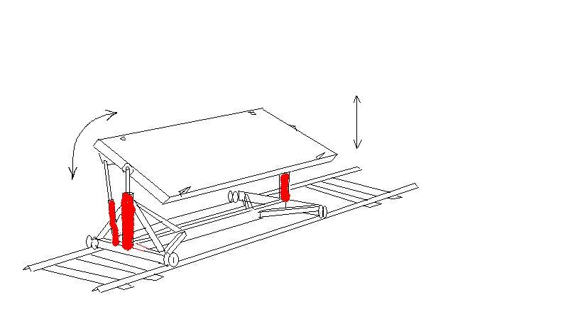

Ось Z кто для плазмы, как сделать?

giraf_79 писал(а):Если два перекрестия, то всеравно 2 гидроцилиндра надо
Не обязательно. посмотри здесь: http://sklad.eurosnab.ru/podemnik/podemnyj-stol первый стол, перекрестия 2, а цилиндр один!
Дорогу осилит идущий!
Re: Ось Z кто для плазмы, как сделать?
я все равно не понимаю, как этот стол поворачивается по вертикали и с него ничего не падает?
И как ты будешь 500кг листы с газели сбрасывать?
Сообщение Fisher »
Делаем две треугольные опоры с подшипниками и замками в вершинах. Между подшипниками ось. на ось - платформу.
Платформа в горизонт - кладем лист. Повернули вертикально - поехали. Доехали - снова в горизонт и под разгрузку.
А если сделать опоры с изменяющейся высотой (на той-же гидравлике), то ваще красотишша будет ;)
з.ы.: время будет - нарисую

вот-вот, именно это и имел в виду. причем не обязательно гидравлику делать, можно на винтовой передаче сделать, подобие домкрата получится. вечером сделаю наброски.

Наверно вот так должна быть телега ;)
Красные гидроцилиндры, рама и стол из швеллера 100 мм, рельсы уголок повернутый
телега для листов.JPG (5117 просмотров) <a class='original' href='./download/file.php?id=7988&mode=view' target=_blank>Загрузить оригинал (31.16 КБ)</a>
А зачем к ней рельсы мудрить? Не проще ли сделать поворотные резиновые колеса и все?
Опять же рельс в двери не проложишь.

Конструкция такая!
Рельсы ни к чему.

Fisher писал(а):Рельсы ни к чему.
Это пока спорно. Привезет газель 1500 кг металла и все это в телегу, ВЫДЕРЖУТ КОЛЕСА РЕЗИНОВЫЕ? , вес волги помоему 1.5 тн. попробуй ее толкнуть (на резиновых колесах) ???

Немножко не то имел в виду!
Рисунок1.jpg (5112 просмотров) <a class='original' href='./download/file.php?id=7993&mode=view' target=_blank>Загрузить оригинал (58.98 КБ)</a>
немного запутано, но как-то так! Не нарисован сам стол с шарнирами!
Я бы не стал 1500кг железа на таком столе на бок поворачивать, опрокинется и собирай его потом.
под железные колеса нужны рельсы, иначе сразу накатаешь колею на полу, и все остановится. А на резиновых все будет гораздо проще.
Хочешь, чтобы не тяжело было, не нагружай сильно и колеса по сильнее прокачай. Или поставь более жесткие монолитные резиновые колеса. Или вообще танкетки под платформу подсунь.

У тимы тоже интересный стол получается, но шариковинт не годится, гидроцилиндр надо. Дешевле не обайдется.
Да я тоже подумал, что ШВП не совсем к месту, ШВП не сможет удерживать стол в фиксированном состоянии.

Nick писал(а):ШВП не сможет удерживать стол в фиксированном состоянии.
А если через редуктор? Винтовая передача ведь машину поднимает и удерживает, в случае с домкратом.

Да уж,1.5 тонны за раз крутовато... Это не стол уже а вагонетка какая-то:-) Стол всеже для более легких вещей.Чтобы привезти несколько не толстых листов
и не прося не у кого помощи самому разгрузить. В ином случае проще ворота прорубить и тельфер повесить,чем железную дорогу прокладывать:-)
Тима писал(а):Винтовая передача ведь машину поднимает и удерживает, в случае с домкратом.
Винтовую можно, но не ШВП ;).
При этом резьбу лучше трапецивидную.

шот не понимаю шо вы тут изобретает такого космического тему давно не читал.
Nick писал(а):Да я тоже подумал, что ШВП не совсем к месту, ШВП не сможет удерживать стол в фиксированном состоянии.
ШВП С7 класса обычно то что мы покупаем на ЧПУ называются транспортные винты и используют их например в домкратах. ШВП имеет высокий КПД. На другом форуме была темка про медицинский пресс, так там применяли для прессования именно ШВП который покупали в ГЕРМАНИИ HIWIN. ШВП ставили так как это получалось дешевле чем гидравлика и обычный винт.
По теме что ШВП сползает, так для ШВП есть специальные тормоза которые не дают сползать.
