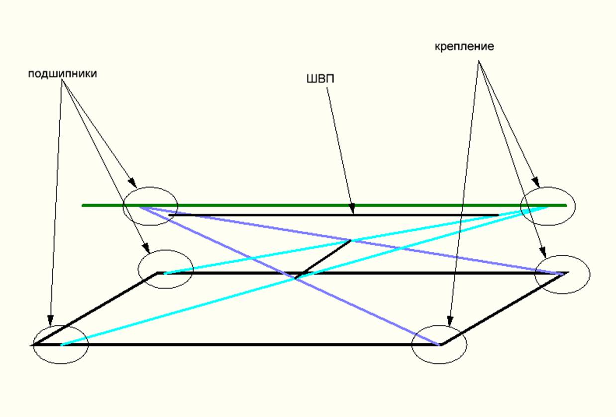

Немножко не то имел в виду!
Рисунок1.jpg (5164 просмотра) <a class='original' href='./download/file.php?id=7993&mode=view' target=_blank>Загрузить оригинал (58.98 КБ)</a>
немного запутано, но как-то так! Не нарисован сам стол с шарнирами!

У тимы тоже интересный стол получается, но шариковинт не годится, гидроцилиндр надо. Дешевле не обайдется.
Re: Ось Z кто для плазмы, как сделать?
Да я тоже подумал, что ШВП не совсем к месту, ШВП не сможет удерживать стол в фиксированном состоянии.
Тима
Сообщения: 3073
Репутация: 1089
Настоящее имя: Тимур
Откуда: КБР
Сообщение Тима »
Nick писал(а):ШВП не сможет удерживать стол в фиксированном состоянии.
А если через редуктор? Винтовая передача ведь машину поднимает и удерживает, в случае с домкратом.
Тима писал(а):Винтовая передача ведь машину поднимает и удерживает, в случае с домкратом.
Винтовую можно, но не ШВП ;).
При этом резьбу лучше трапецивидную.
шот не понимаю шо вы тут изобретает такого космического тему давно не читал.
Nick писал(а):Да я тоже подумал, что ШВП не совсем к месту, ШВП не сможет удерживать стол в фиксированном состоянии.
ШВП С7 класса обычно то что мы покупаем на ЧПУ называются транспортные винты и используют их например в домкратах. ШВП имеет высокий КПД. На другом форуме была темка про медицинский пресс, так там применяли для прессования именно ШВП который покупали в ГЕРМАНИИ HIWIN. ШВП ставили так как это получалось дешевле чем гидравлика и обычный винт.
По теме что ШВП сползает, так для ШВП есть специальные тормоза которые не дают сползать.
