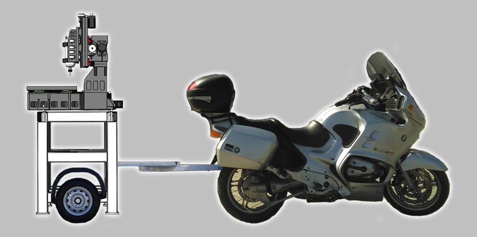

Predator, это не подставка. это опалубка :)

aegis писал(а):Predator, это не подставка. это опалубка :)
Эвано как, а я со смартфона не разглядел :)

Не угадали, это подставка-прицеп :hehehe:

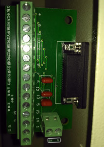

Пока на станке будет плата NC STUDIO, кто подскажет - зачем на плату развязки от NCшки подавать 5В?

Смею предположить, что это опорное напряжение для емкостных датчиков и кнопок.
Сообщения: 2893
Re: Мой второй станочек. Портальник - ФЕНИКС
Nonstopich писал(а):для емкостных датчиков
Для датчиков маловато напряжение.
Дрюня писал(а):зачем на плату развязки от NCшки подавать 5В
Андрей! Забей на это напряжение. Не подключай никуда. Тем более со Stepmaster плата эта не нужна.

Stepmaster пока ставить не буду, попробую просто NC Studio + сервопаки...

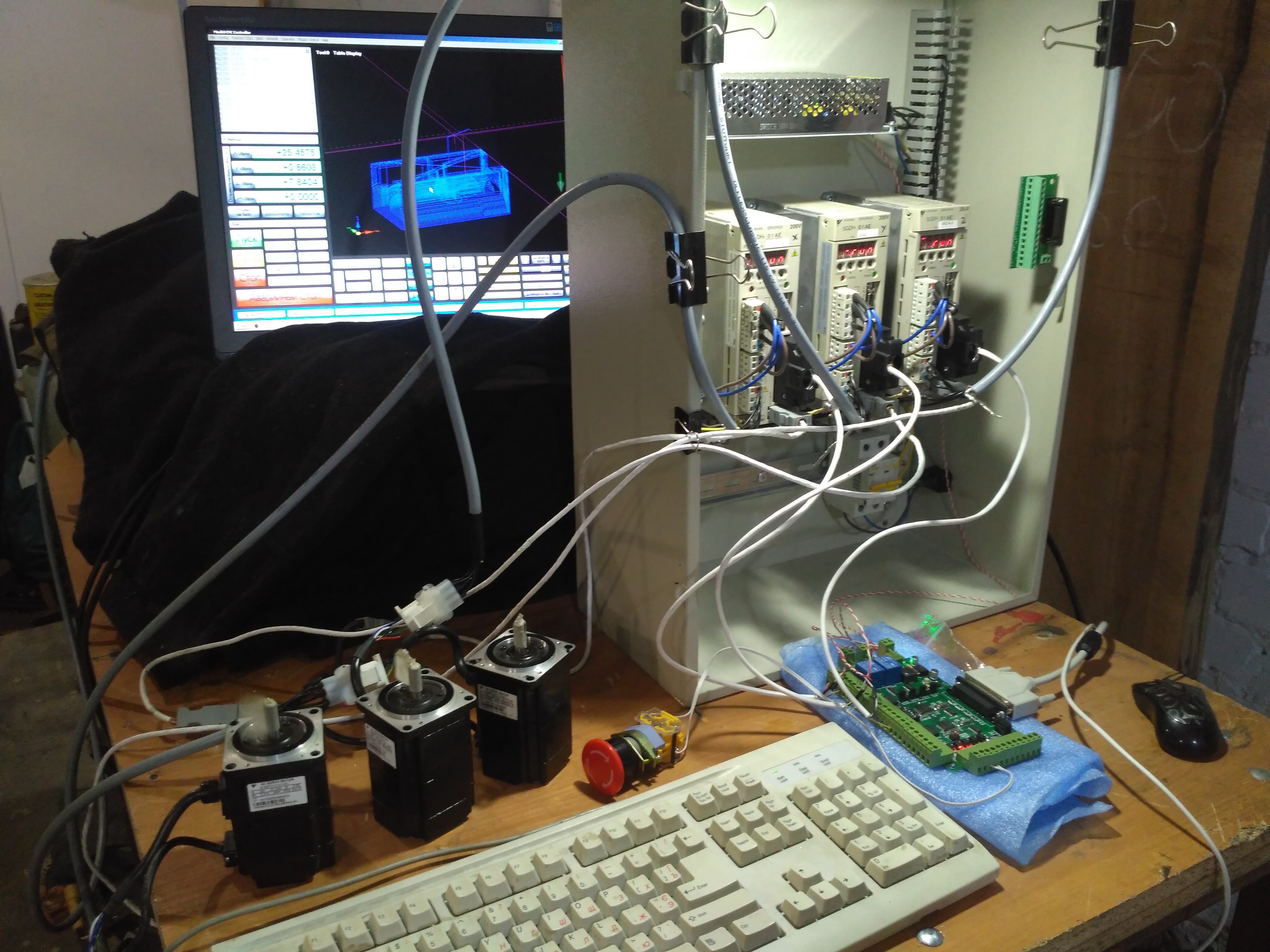

При помощи общих усилий моего нового коллектива и подсказок уважаемых форумчан были запущены сервы!!!

Дрюня писал(а):При помощи общих усилий моего нового коллектива и подсказок уважаемых форумчан были запущены сервы!!!
Андрей, как впечатления от работы серв со степ-мастером ?

Hanter писал(а):Андрей, как впечатления от работы серв со степ-мастером ?
Так ещё не работали они толком. Крутятся тихо и резво...

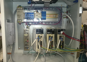

да я просто смотрю что на монике траектория какой то детали.... то есть думал что по готовой траектории гоняли.. сам просто собираю шкаф на степ-мастере и яскавах.. но до включения еще пара недель - разъемы едут..

Не поверите, но и у меня степастер и сервы будут))
А зачем сервы степмастеру? Разрешение же никакущее будет всеравно.
