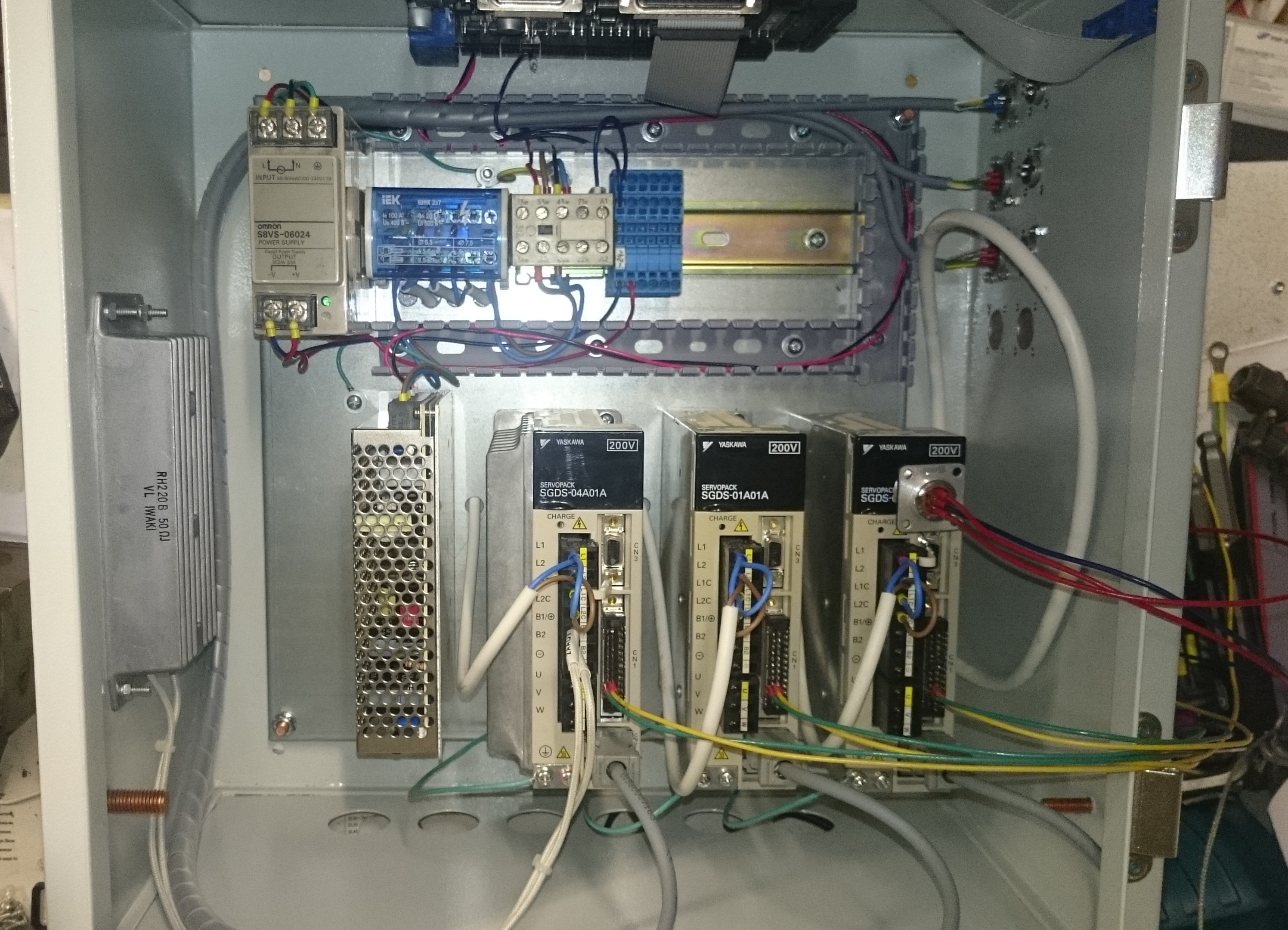

При помощи общих усилий моего нового коллектива и подсказок уважаемых форумчан были запущены сервы!!!

Дрюня писал(а):При помощи общих усилий моего нового коллектива и подсказок уважаемых форумчан были запущены сервы!!!
Андрей, как впечатления от работы серв со степ-мастером ?

Hanter писал(а):Андрей, как впечатления от работы серв со степ-мастером ?
Так ещё не работали они толком. Крутятся тихо и резво...

Re: Мой второй станочек. Портальник - ФЕНИКС
Дрюня писал(а):Так ещё не работали они толком. Крутятся тихо и резво...
да я просто смотрю что на монике траектория какой то детали.... то есть думал что по готовой траектории гоняли.. сам просто собираю шкаф на степ-мастере и яскавах.. но до включения еще пара недель - разъемы едут..

Не поверите, но и у меня степастер и сервы будут))
А зачем сервы степмастеру? Разрешение же никакущее будет всеравно.
